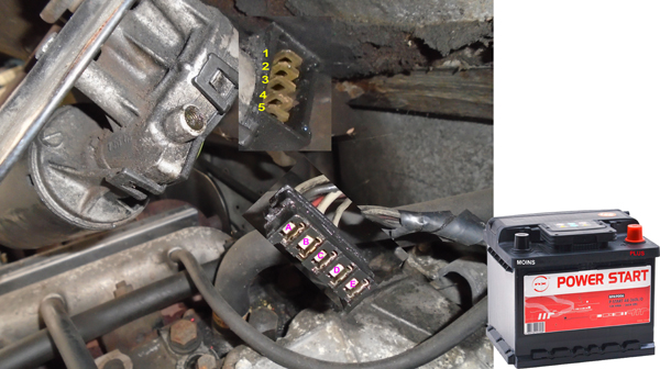

Pour ce qui concerne ce test de moteur d'essuie glace, y'a rien a faire, plantée devant le problème, je ne sais pas quoi faire...
Quelqu'un se fendrait-il d'un petit croquis pour me montrer ?
Je vous envoie une photo avec les connections que j'ai numérotées et mises en couleurs, si quelqu'un pouvait me la renvoyer avec des traits entre les trucs que je dois brancher entre eux, ou au pire en se servant des numéros et des couleurs pour m'expliquer
Peut-être que je comprendrais mieux. Je suis une visuelle, moi
Alors, le soleil est revenu , ce qui fait que j'ai pu penser à mon camion.
J'ai refait le niveau de liquide de refroidissement que je n'avais pas fait depuis le passage de notre amis P23, remis l'ancien bouchon qui n'a plus de petite soupape, mais ça fait des années que c'est comme ça, sans que ça ne pose de problème. J'ai été faire quelques kilomètres dans la campagne... J'ai vérifié au retour, un peu d'eau avait coulé (quelques gouttes) autour du bouchon. Je revérifierais la prochaine fois que je roulerais avec.
Mais c'est pourtant vrai qu'il roule bien, mon vieux tas de ferraille/plastique !

- p23
- Messages : 2827
Re: RETOUR DANS L'ESPACE
sur la cosse du moteur d'essuie glace,il doit y avoir un fil noir....c'est la masse.Je dirais que les autres correspondent aux vitesses. Donc,le noir a la masse batterie,et avec un fil volant du + de la batterie testé les autres emplacements.
Si rien ne bouge,moteur...hs.
Voila Cathy.
Je ne t'oublies pas,mais la je suis en plein boulot entre moto et auto
Voila Cathy.
Merci Patrick,p23 a écrit :Bonjour,
sur la cosse du moteur d'essuie glace,il doit y avoir un fil noir....c'est la masse. Ben oui, mais je dois le débrancher avec les autres fils de la prise ...Je dirais que les autres correspondent aux vitesses. Donc,le noir a la masse batterie,et avec un fil volant du + de la batterie testé les autres emplacements.
Voila Cathy.
Réponds-moi quand tu auras le temps. Ce n'est pas si pressé... :
Ce que je n'arrive pas bien à comprendre, c'est que le fil noir (avec toute la prise) est débranché du moteur d'EG pendant le test. Et tout le monde me parle du fil noir, mais je n'ai pas à y toucher ?
Sur ma photo, ce fil noir correspond à la cosse femelle B qui est branchée sur la cosse mâle 2.
Si je comprends bien, pour le test, je ne m'occupe pas de la prise avec les cosses femelles ABCDE
Alors je branche un conducteur sur la cosse mâle N°2 , en direction du moins de la batterie ?
Ensuite, je branche un autre conducteur sur le plus de la batterie, et avec l'autre bout dénudé, je touche les cosses mâles 1 3 4 5 les unes derrière les autres ?
De toute façon, je pense que c'est le comodo qui est en cause, puisque le moteur du lave-glace ne marche pas non plus... et que les deux sont commandés par le comodo... Ce serait vraiment pas de bol que ces deux moteurs soient en panne en même temps...
Ne t'en fais pas je comprends que tu sois occupé, et que tu ne puisses pas me répondre instantanément. Mais il peut y avoir quelqu'un d'autre qui va le faire, avec mes questions coloriées... De plus je suis confuse de ne pas mieux comprendre et d'insister si lourdement .
Mon Espace 1 phase 1 TD de 1987 350000 kms environs, mais quand on aime on compte pas - :
J'ai cherché, je n'ai pas trouvé mieux. Alors je le garde... Histoire d'amour...
tu as parfaitement compris c'est sur les cosses mâles que tu doit mettre tes cordons de test + et -.
J'ai un comodo d'essuie glace en stock si besoin.
Yves
Yves
ESPACE 2 V6 GPL Grand Ecran T021606 Vert Illusion de 1995 338864
- Messages : 12370
Tu as tout compris pour le test !!!
Tu peux tester le comodo de ma meme maniere !
Sauf qu'il n'y a pas de fil noir puisque c'est le + qui est commandé
C'est un gros fil jaune de + après contact qui transporte le courant jusqu'au comodo
Celui ci doit avoir une prise par fonction !
Donc : une prise plur les essuies glaces AV, une prise pour le lave glace, une prise pour l'essuie glace arr si ta voiture en est dotée
Tu debranches les prises ( avec les fils !)une par une et tu pontes( faire contact) les broches entre elles ( fil jaune + un autre a la fois)
Normalement, ça marche en shuntant les broches sur la prise , puisque tu envoies l'info en direct. Si , en rebranchant, le meme ordre ne fonctionne pas, c'est donc que le comodo est HS
Et bin voilààààààà ! J'y vais !troublouse a écrit :Salut,
Yves
Coucou tout le monde...
C'est les vacances, en tout cas c'est l'été et ça fait plaisir à tout le monde... (Enfin, perso, je préfère le printemps, question météo...)
Pour une fois, si j'ai disparu, ce n'est pas parce que ça va mal, mais parce que justement c'est l'été et les copains et copines arrivent de partout (Ce soir il y en a un qui vient tout spécialement de nouvelle Calédonie, c'est dire !) et repartent sans arrêt dans la maison... Ca tourne, ça vire... Alors pas trop de temps pour interneter...
Mais je passe la tête par l'encoignure de la porte, parce que j'ai un truc à demander
Je devais faire le CT du 1 avant le..... 1er juillet ! Oups !
Comme j'étais pas encore trop en forme, j'ai tout laissé aller... Re-oups :
Maintenant que ça va mieux, j'ai examiné mon blème d'essuie glace : C'est le moteur !
Alors, voilà : Est-ce que quelqu'un aurait un moteur pour mon viel Espace 1 de 1987, Type J11505, TD ?
Avec les conseils qui vont avec pour ne pas qu'il grille de nouveau...
Je saurais le remonter....
C'est encore mon Bellurethon, oui ?
Merci mes amis
