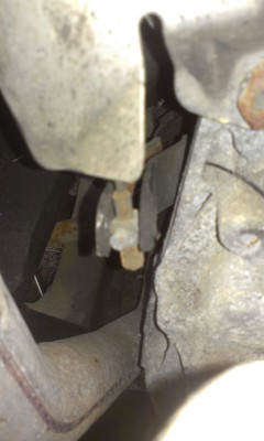

Je ne vois rien de cassé sur la photo , par contre il n'est pas exclu qu'en tirant cette gaine tissée vers le haut , on ne dégage pas l'écrou et le contre écrou de réglage de la garde.

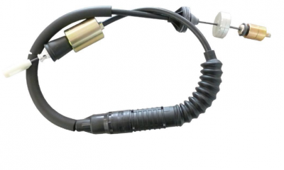

Si on regarde les différents câbles vendus par oscaro
Il y a deux montages , soit avec rattrapage manuel , soit avec rattrapage automatique;
,sur les écrous à rattrapage manuel on voit bien les écrou et contre écrou de réglage de la garde
https://www.oscaro.com/cable-d-embrayag ... 2577-478-p
https://www.oscaro.com/cable-d-embrayag ... 1443-478-p
https://www.oscaro.com/cable-d-embrayag ... 1444-478-p
sur le dernier , il semble que le réglage ne soit pas avec écrou et contre écrou situé au dessus de la butée du carter , mais , en bout de cable ,
il y a aussi un cable à rattrapage automatique , mais qui a une autre forme
https://www.oscaro.com/cable-d-embrayag ... 2169-478-p
Pour misseechrist , elle pourrait dans un premier temps regarder si en tirant cette sorte de gaine tissée , elle ne découvre pas un écrou de réglage.
Pour le moment , au vu des symptomes , le cable n'est pas assez tendu , à la fois parce qu'il n'est pas dans les encoches et parce que la garde de la pédale n'a pas été réglée

pour continuer sur ces cables à rattrapage manuel ou automatique voila ce qu'écrivait Pontiac il y a quelque temps
"l y a eu une phase 2 sur le série II mais peu de changements, et facile a voir... les finitions ont changé de nom => RN, RXE, RXT arrêtés pour être remplacés par les séries Helios, Cyclade, Grand Écran, etc...
Les phase 1 => câble manuel
Les phase 2 => câble auto
Aussi simple que çà :!:"
Donc pour notre amie puisque son camion est de 95, il faut un cable à rattrapage automatique , sans réglage.

Dans la mesure où le cable est mal monté au niveau de la fourchette ,il est trop long , et le mécanisme de rattrapage ne peut pas fonctionner correctement

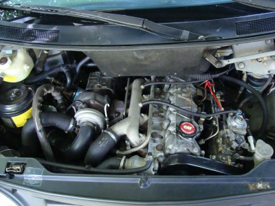

si il a un câble a rattrapage automatique il doit avoir en plein milieu du câble cette grosse parti avec le soufflet
et un fois installer c'est visible dans le compartiment moteur au dessus de la culasse au fond du moteur , une photo de mon moteur pour faire voire
[/color]

patard a écrit :Je ne vois rien de cassé sur la photo
.... moi, si :wink:
.... et les autres :?:

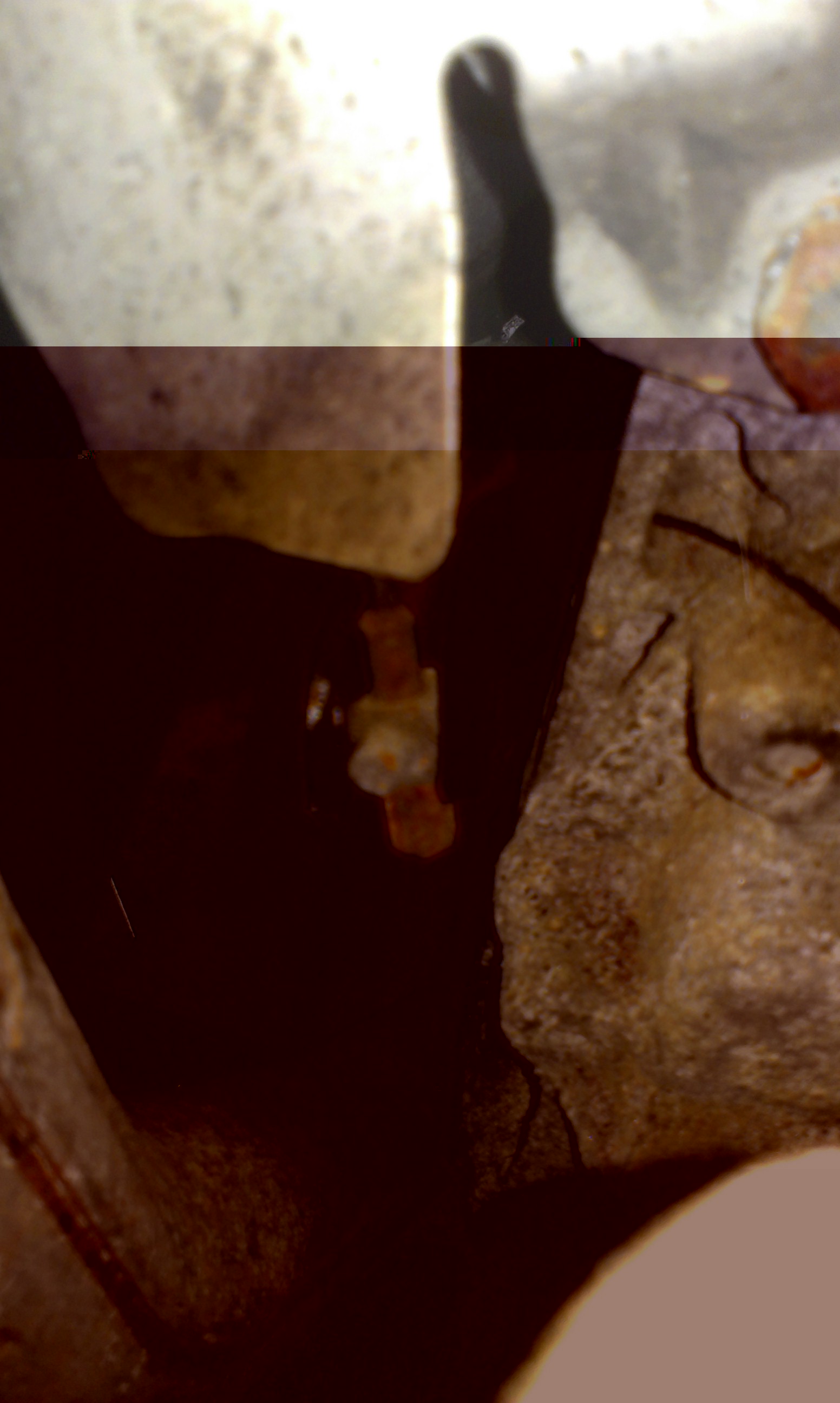

effectivement , il faut prendre la deuxième photo, celle qui concerne l'intérieur de la voiture
l'agrandir , et regarder l'endroit où le cable passe dans un anneau jaune , à cet endroit , il y a un ressort qui sort de l'anneau et qui semble cassé.
je vais essayer de mettre un agrandissement de cette partie

a tu comme sur la photo de mon moteur la parti assez grosse et le soufflet au milieux du câble :?:
sinon sa donne quoi tes vitesse le faite que tu a remis en place ton câble sur la fourchette d'embrayage :?:

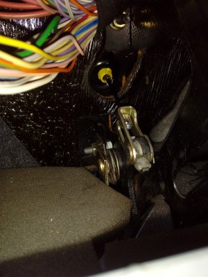

Impec comme ceci le montage. :wink:

Alors je sais pas si c'est du fait que le câble est neuf mais j'ai un petit peu de mal avec la 1ère et la marche arrière grince un peu sinon le reste nickel

Cette fois ci le T est parfaitement en place dans la fourchette.
Au bout du T, la partie cannelée ne serait elle pas le réglage de la garde ?
Question à 1€ , quel est l'appareil utilisé pour faire des photos si nettes dans un endroit si peu accessible ?

Alors j'ai décroché le câble côté moteur et j'ai remis le câble dans le bon sens
