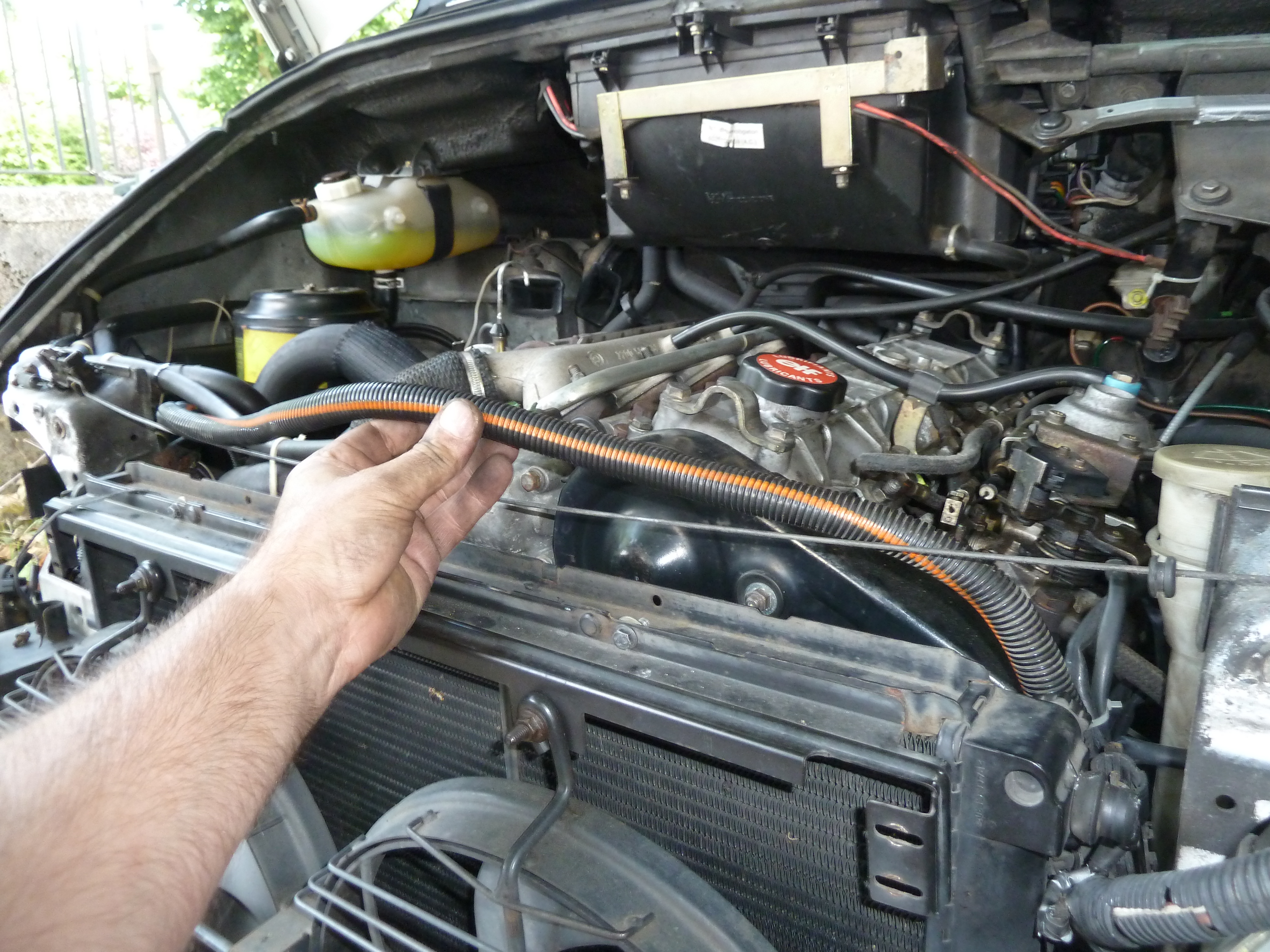

J'en est profiter aussi pour changer la gaine ICT qui passait dessus le radiateur, elle était completement HS!
Par une gaine récupérer dans une casse auto (voiture récente)

Gaine posé!
