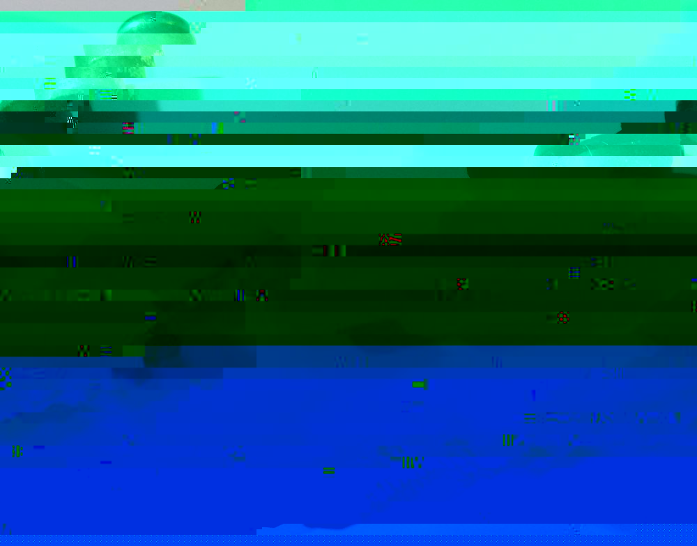

Voici les captures d'écran moteur allumé en mode Essence, puis mode GPL en accélération légère.
La tension sonde oxygène fluctue pas mal entre 130mv et 790mv

Je ne sais pas interpréter les résultats donné par la valise.
Pouvez vous m'aider à trouver l'origine du problème?
