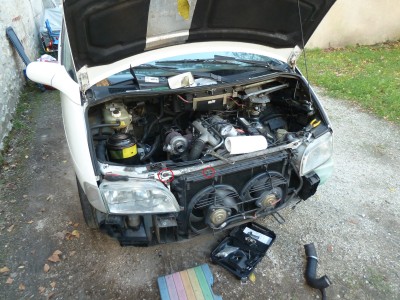

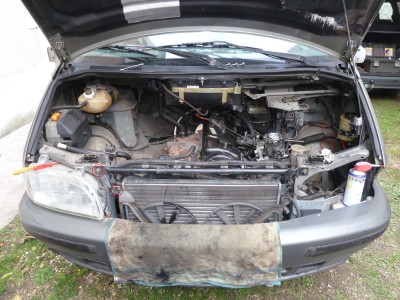

- Grizzly Sauvage
- Messages : 1923
Re: Tresse masse radiateur espace II ?
Je pense que sur vos camions la masse à était supprimé!
sur les miens, ils y sont! les points de fixations sont entouré en "rouge".
