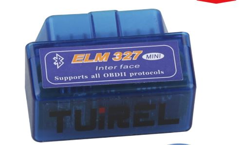

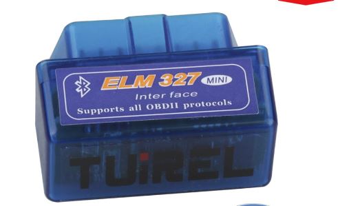

Sous Android il ya Torque qui fonctionne en BT avec une interface ELM327 (3 euros environ) A+

Je crois, si j'ai bien tout lu Freud, que torque sous androïd avec elm 327 ne fonctionne QUE sur les véhicules diésel après 2003/2004, et les essence après 2001, car c'est de l'OBD II.

Si il y a une prise diagnostique Torque a une chance d'afficher quelques informations , avec la clip il y en aura un peu plus....Sylvain 69 a écrit :Je crois, si j'ai bien tout lu Freud, que torque sous androïd avec elm 327 ne fonctionne QUE sur les véhicules diésel après 2003/2004, et les essence après 2001, car c'est de l'OBD II.
.....ou alors j'ai rien compris !!!
- Messages : 3851
Re: Valise diagnostique 2.2 dci 2001 ! Quelle est elle ???
oui pour les véhicules diesel. L'elm 327 ne fonctionne pas sur le III version DT et DCI, seule CANCLIP.Sylvain 69 a écrit :Je crois, si j'ai bien tout lu Freud, que torque sous androïd avec elm 327 ne fonctionne QUE sur les véhicules diésel après 2003/2004, et les essence après 2001, car c'est de l'OBD II.
