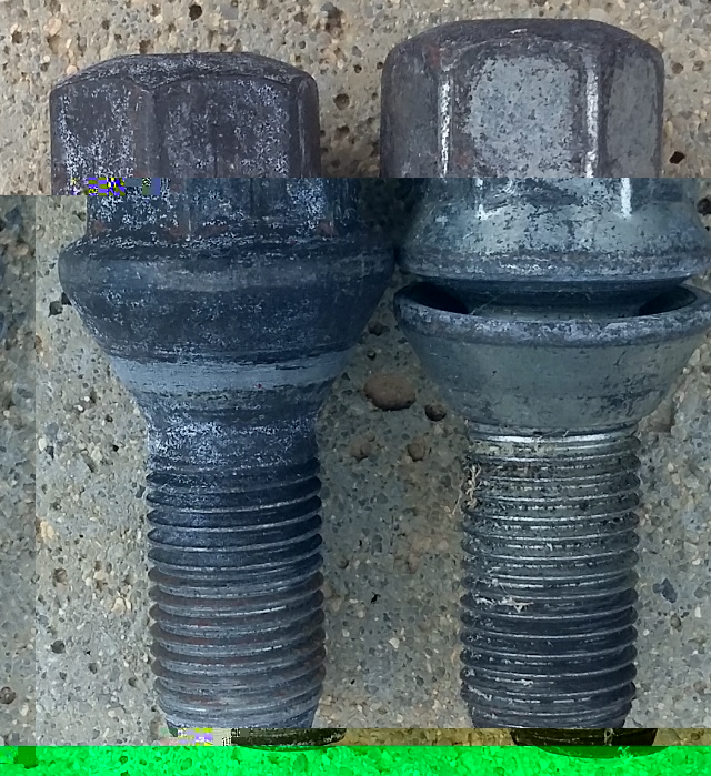

Bonsoir. Quelqu'un peut il me dire si il y a une difference sur les vis entre les jantes toles et les jantes alu (d'origine, les Estoril)

sur les 3 en particulier, je ne sais pas mais, en general, sur les goujons de roues alu, il y a une rondelle/colerette pour eviter le desserage intempestif !

La seule différence est effectivement la collerette mobile pour celles des jantes alu, pour ne pas altérer le col du puits lors d'un serrage.
Tu peux monter celles prévues pour les jantes alu sur des jantes tôles, mais l'inverse est fortement déconseillé !

Et attention, non pas seulement la collerette mobile qui diffère le cône d’appui aussi.
Sur les roues en tôle les vis sont sans rondelle mais leur cône d’appui est à 60°.
Sur les roues en aluminium, les vis sont dotées d’une rondelle avec un cône d’appui à 120°.
Ce n’est plus le cas sur les roues d’aujourd’hui. La différence avec (alu) ou sans (tôle) rondelle est toujours vrai, mais leur cône est à 60° pour les deux.
Vérifier sur plans Officiels réf 8200030703 remplacée par 8200426593 pour roue alu et réf 8200030702 pour roue tôle.

Ok un grand merci. Donc vis avec rondelles pour jantes alu

Oui au niveau de l'angle d'appui g pas vu de difference!

La preuve par l'image, les deux sont ceux du III : pour jante tole à gauche, pour jante alu à droite.
Pas de différence d'angle de cône pour les modèles montés de série sur le III.

pub2n tu as raison j'ai ressorti ce midi les plans d'origine de l'espace III. C'est effectivement les vis roue alu ou tôle ont toutes les deux un cone à 60°.

Je viens de lire ce topic très intéressant. J'ai changé moi même mes jantes tôles pour de l'alu dernièrement en ne vérifiant que la longueur. Les roues se sont désserrées au bout de 100 bornes à peine. Je les ai ressérrées et cela n'a pas bougé depuis mais j'ignorai qu'il y avait des écrous spéciaux, je vais donc essayer de m'en trouver pour éviter les soucis.
