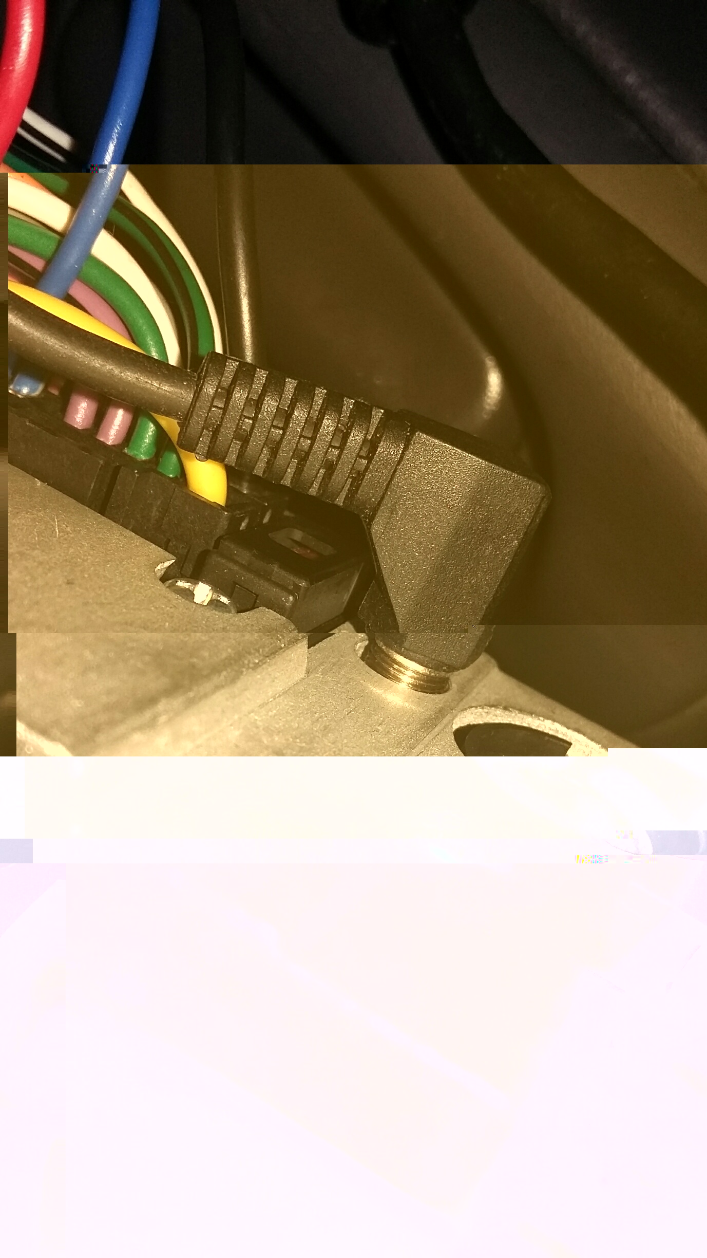

J'ai enfin résolu mon souci de branchement.
Par contre, je ne suis pas parvenu à faire fonctionner l'interface....
J'ai procédé dans l'ordre suivant :
- Débranchement des trois prises iso de l'auditorium sous le siège passager;
- Branchement de l'autoradio (Ok, ça fonctionne);
- Branchement de la troisième prise ISO sur l'interface;
- Branchement du fil bleu de l'interface sur le fil bleu et blanc du poste.
Ci joints les photos :
Je pense que le branchement est correct mais rien n'y fait....
Merci pour vos lumières !

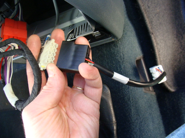

Re: autoradio alpine et son interface
Une petite photo de l'interface que j'ai

mets les photos de TON interface, et de TON branchement.
- Georgesetcie
- Messages : 2013
- Localisation : Bondoufle
Bonsoir,grostoto a écrit :mets les photos de TON interface, et de TON branchement.
J'ai ramené l'Espace dans son lieu de sommeil. J'ai donc piqué les photos du post de Pat02.
L'interface et le cordon sont les mêmes et j'ai fait exactement le même branchement.
- Messages : 8810
que tu crois, mais avec tes photos, nous verrons peut ètre une différence (un cable pas à la même place dans un connecteur par exemple).

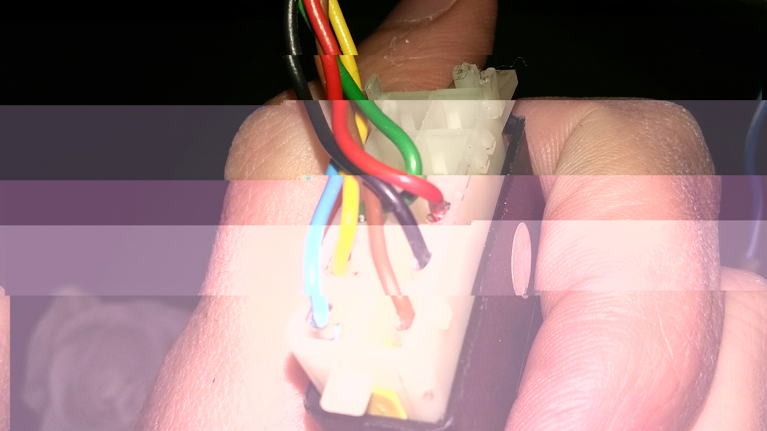

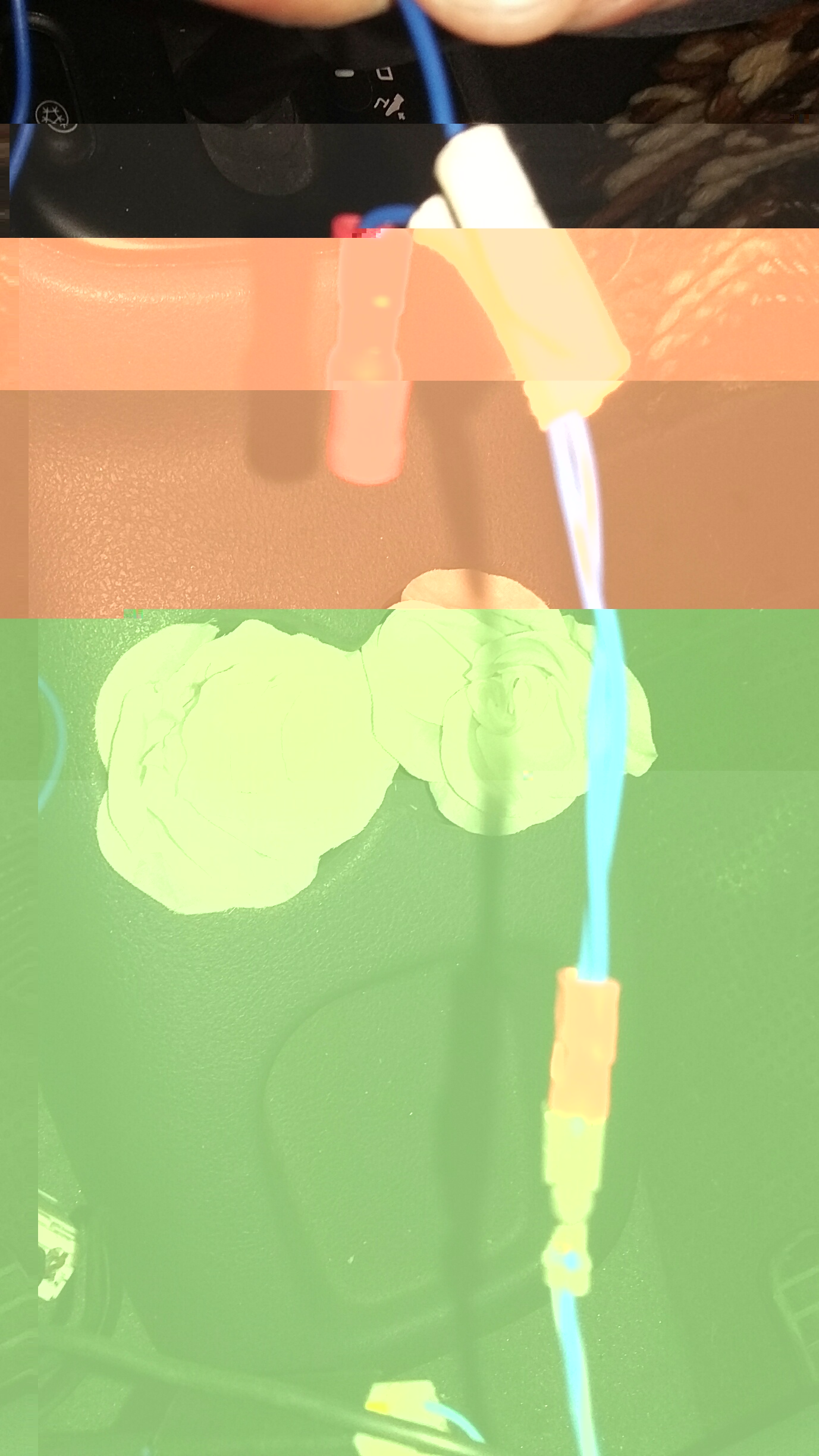

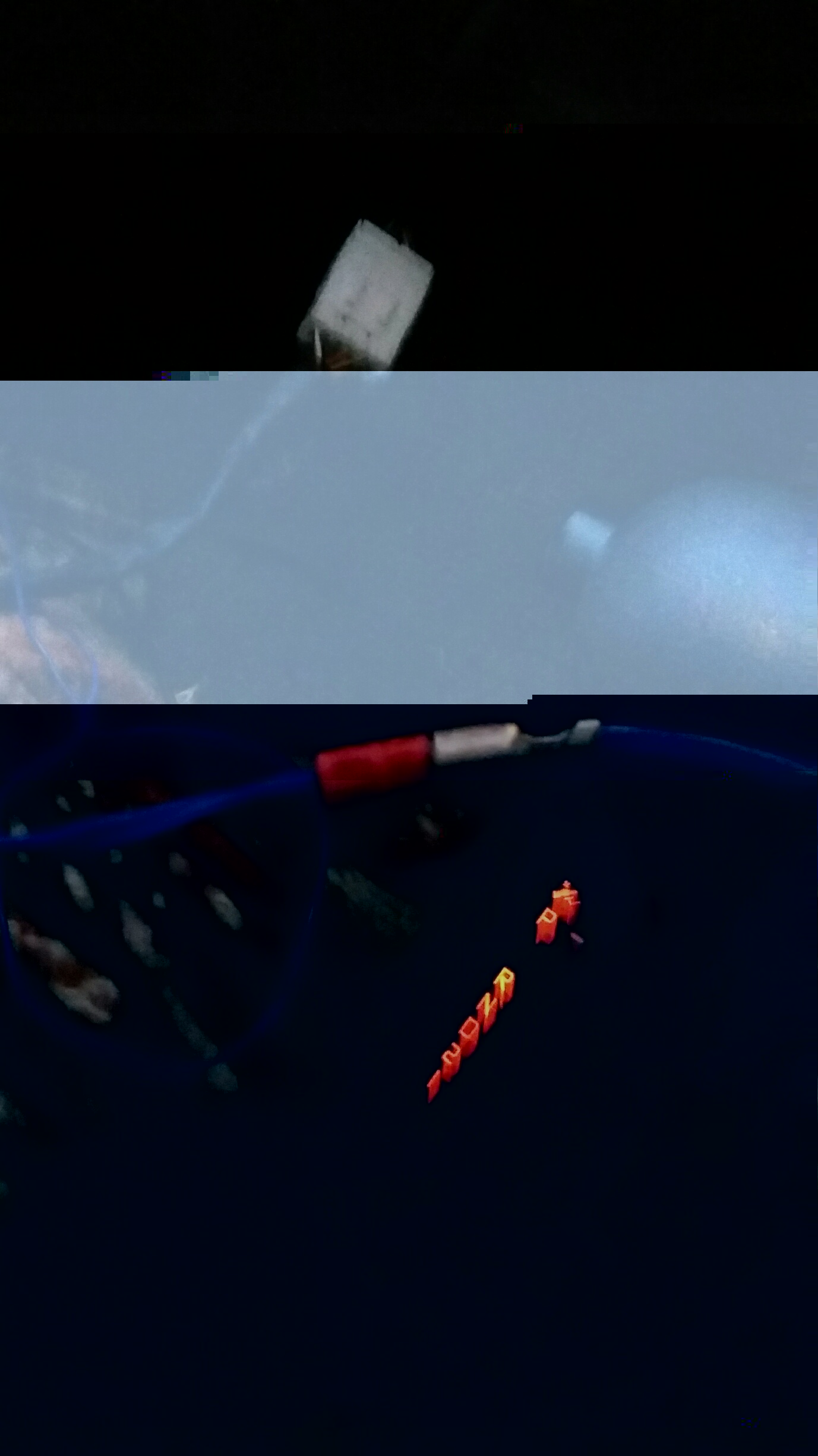

Comme promis, voici les photos de mon montage :
Le boitier de l'interface Le câble reliant l'interface à la prise de commande au volant et son branchement correspondant : par contre, c'est marrant, mais sur la prise du cable (4ème photo), le câble noir est tout seul et n'a pas de correspondance sur la prise de la voiture... Connection du remote de l'autoradio à l'interface Et pour finir, branchement de la prise jack au poste Et là !!!!!! Ben ça marche pas........
