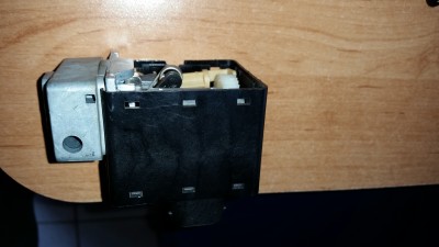

jeffdunkerque
Messages : 442
Enregistré le : 21 avr. 2013, 16:50
2ème modèle : [Espace IV 1.9 DCI]
finition : Base
Re: Démontage verrou de colonne de direction ?
Message non lu par jeffdunkerque »
Hello..
Le fameux verrou...
C'est bien cela (cf ma photo)

Flo2
Messages : 1734
Enregistré le : 07 oct. 2015, 11:40
Modèle : [Espace IV V6 3.5]
Année : 2003
Message non lu par Flo2 »
Oui c'est bien ça et l'on voit d'ailleurs bien l'empreinte torx qui a été cité plus haute.

mecamobile64
Messages : 332
Enregistré le : 27 mai 2012, 19:56
Localisation : PAU 64000
Message non lu par mecamobile64 »
jeffdunkerque a écrit :Hello..
Le fameux verrou...
Merci pour la photo .
On voit bien le cache plastic noir avec écrit VALEO
c'est lui qu'il faut enlever pour accéder a la molette , pour déverouiller le systeme...quand le volant est bloqué :!:
