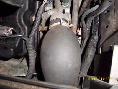

Re: Tutorial Vidange SU-1 ?
faut la choper par en dessous en faisant gaffe de pas se brûler quand c'est bien chaud ...
mettre un bout de fil de fer fin ou de fil electrique sur la securité en ferraille pour pouvoir la tirer plus facilement ...
et j'ai collé un bouchon de faux liège sur le bouchon de la jauge pour la manipuler plus facilement ...

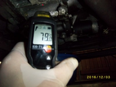

De mon côté, j'ai fait 3 vidanges successives sur ma SU1. Je dirais que c'est hyper facile à faire. Mais il manque un quelque chose d'essentiel sur la photo. Comment peut-on voir la température idéale ?
Il te faut avoir un outil diagnostic type CAM, et vérifier les 72 degrés si mes souvenirs sont bons. A cette température, tu fais ton niveau !!!
De mon côté, afin de vidanger facilement, j'ai enlevé avec une clé de 10 la protection de maintien du bouchon de niveau de la boite, et j'ai schotché une tige fine mais rigide de 30 cm environ sur ce bouchon. De telle manière, je peux faire mon niveau par la trappe du capot TRES FACILEMENT, et autant de fois que nécessaire. Et pour le remplissage, l'entonoir qui va bien avec un bout de durite. C'est un peu long, mais facile.

Je rentrais du boulot, température à 80°.
Le temps de préparer tout le bazar, et j'étais à 76°....
Sacré surprise, en tous cas !
