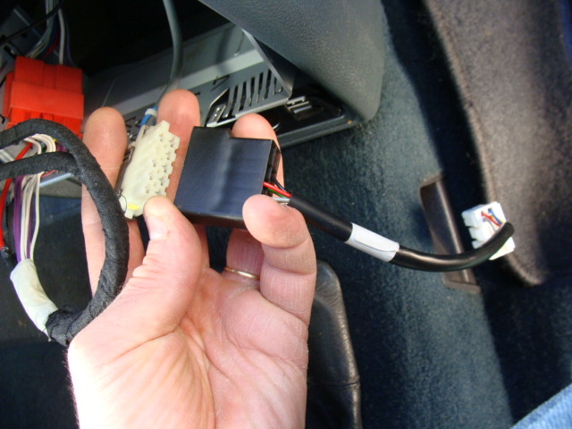

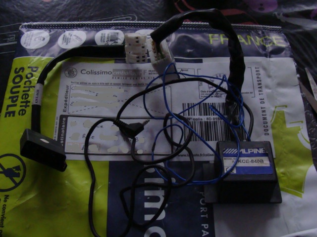

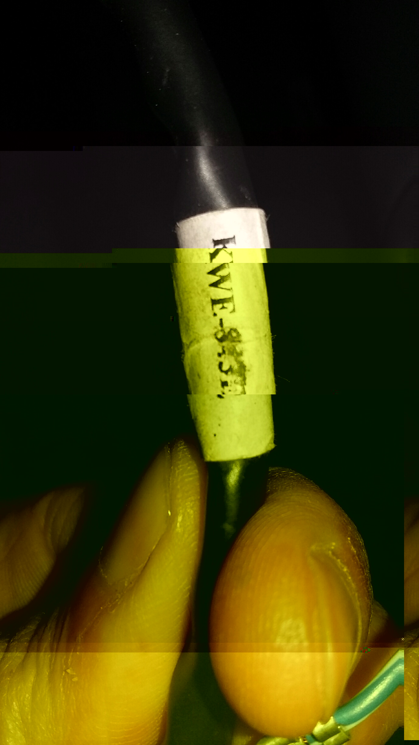

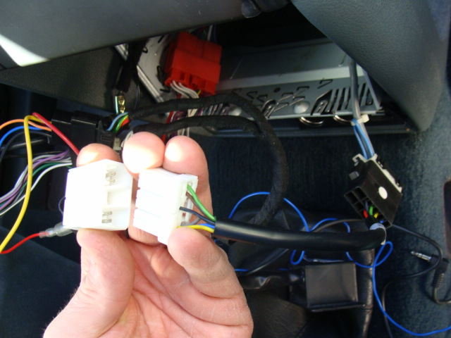

Comme promis, voici les photos de mon montage :
Le boitier de l'interface
Le câble reliant l'interface à la prise de commande au volant et son branchement correspondant : par contre, c'est marrant, mais sur la prise du cable (4ème photo), le câble noir est tout seul et n'a pas de correspondance sur la prise de la voiture...
Connection du remote de l'autoradio à l'interface
Et pour finir, branchement de la prise jack au poste
Et là !!!!!! Ben ça marche pas........ :oops: :oops: :oops: :oops:
