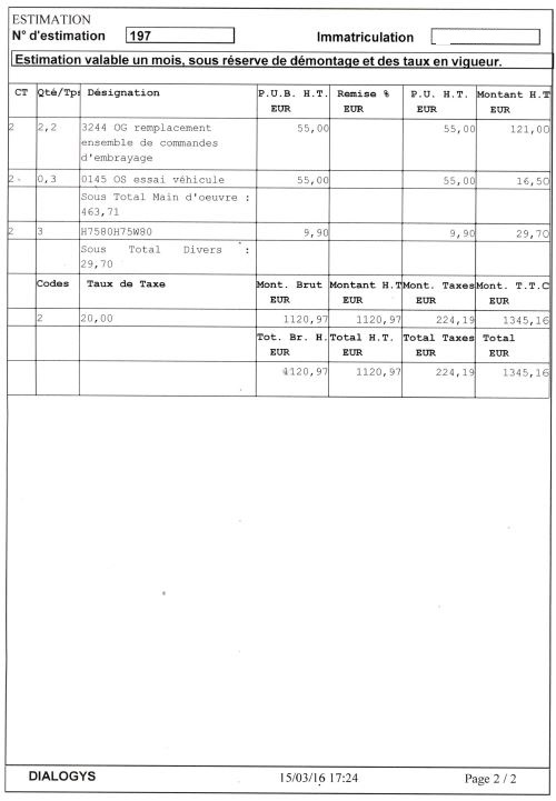

Il y a deux ou trois heures de travail selon le barême Renault (j'ai 2.7 heures en tête, à vérifier). C'est surement de la MO de niveau 2 (entre 40 et 50 euros de l'heure).

pub2n a écrit :Il y a deux ou trois heures de travail selon le barême Renault (j'ai 2.7 heures en tête, à vérifier). C'est surement de la MO de niveau 2 (entre 40 et 50 euros de l'heure).
Cool je te remercie
Je suis passé chez Renault ce matin je suis tombé sur un type qui n'a pas su me faire un devis car il ne trouvait pas la pièce...il m'a demandé d'aller chercher moi même la référence de la pièce chez Renault pièce détachée...
Je reviens lui donner la référence et la il me dit qu'il est midi et qu'il doit aller en pause et que je peux repasser chercher le devis...j'adore le SAV Renault
Le gars au passage me dit que je dois changer l'embrayage car je lui ai dit que mon récepteur fuit (fuite à l'extérieur sur la partie jaune, externe) donc il me dit que du liquide à du se mettre sur l'embrayage et que c'est à changer :vous en pensez quoi? Je précise au passage qu'il m'a soutenu que pour changer le récepteur il fallait faire tomber la boîte... ce qui je pense est totalement faux
Bref je lui dis banco va pour l'embrayage et la il ne sait pas quel embrayage prendre (standard ou hydrologique...)
Bref je ne suis pas avancé
(J'ai un 2.2 dt de juillet 97)
qqq
Messages : 253
Inscription : 09 juin 2016, 23:24
Re: info sur fonctionnement récepteur embrayage 2.2dt
Message non lu par qqq »
Bon je viens d'avoir le devis... 1765 euros pour émetteur récepteur + embrayage... ça me laisse un peu sans voix

qqq a écrit :Bon je viens d'avoir le devis... 1765 euros pour émetteur récepteur + embrayage... ça me laisse un peu sans voix
Un peux exagérer, voici le devis de j'avais fait faire chez un petit agent Renault pour les même réparation.
Que je n'est pas fait faire car mon embayage est encore OK a 300 000 8)

Tu as fait simplement l'émetteur récepteur ?

Non Rien fait de ce côté la finalement, c'était au moment de la distri et je voulais avoir une idée du changement d’embrayage (il change automatiquement le récepteur en même temps l'émetteur je ne crois pas qu'il est dans le devis). Vue le prix du changement d’embrayage :shock: j'ai pris l'option en va le faire durer (350 000 ce serai cool)
