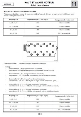

un doute en discutant avec un ami : Lors du serrage du joint de culasse, sur la première étape, c'est 20 Newton de mémoire. La 2ème phase est angulaire avec un ordre. Lorsque vous commencez à serrer la première vis à l'angle indiqué, le joint s'écrase et libère les autres vis, elles ne sont plus à 20 newton mais libre puisque le joint s'écrase. J'ai cherché sur le net et je n'ai pas trouvé de réponse. Faut il au fur et mesure mettre les vis suivante chacune à leur tour à 20 Newton avant de commencer le serrage angulaire ? car évidemment ça change la donne et pas qu'un peu... dans ce cas ma culasse ne serait pas assez serré.

en même temps, même si le tierçage est respecté au montage, il n'y a strictement rien qui empèche les segments de tourner une fois le moteur démarrer.. donc je ne vois pas comment tu peux dire que c'est mal monté..
je serre toute les vis 1 fois au couple, mais en plusieurs passe pour ètre sur d'avoir la bonne valeur, et après je met l'angulaire, mais si l'angulaire est un peu trop mou, je rajoute un peu (et vice versa).
je ne change pas les vis si la longueur est correcte (valeur en général dans la rta ou doc constructeur).
normalement, en fin d'angulaire, ou tu ne peux plus serrer tellement ça arrache les bras, ou ça devient tout mou car tu allonges la vis: dans les 2 cas arreter le serrage... sinon la vis casse.
par contre j'ai un doute que ce soit 20Nm puis aussitot après l'angulaire.
en général, il y a 3 passes, le serrage est parfois noté sur l'emballage du joint de culasse, sinon rta ou doc constructeur, ou voir dans le soft atris.

dés le départ, le moulin consommait plus d'1 litre d'huile pour 800 km. Le garage a dit à mon père, c'est normal le moteur est neuf...
Oui je ne change pas systématiquement les vis de culasse, elles ont en effet une cote maxi. Il reste que c'est préconisé après chacun est libre de le faire ou pas.
je viens de vérifier sur la RTA : première phase : 2daN.m.
j'ai trouvé un tuto : point numéro 5
http://takumistory.com/fr/2015/09/04/tu ... ometrique/
je ne fais pas un peu plus ou un peu moins voire au jugé, je respecte les valeurs indiquées sur la RTA. Oui en effet, il est livré un plan de serrage et parfois il n'est pas le même que celui d'indiqué sur la RTA.
exemple sur un TD de R19 j'en ai trouvé 4 types de serrage, à froid, à chaud...
je ne suis pas un "pro", je ne m'estime même pas l'être ! Mais je m'attache à suivre les procédures car je sais très bien que ce qui n'est pas bien fait impacte sur la durée de vie du moteur.
ma question par rapport au plan de serrage, c'est : est ce que la première phase à 20N est une phase fixe et après on passe à la deuxième sans y revenir en se retrouvant au serrage en phase 2 à la 2eme vis avec des têtes de vis qui ne sont plus en contact donc à 20N ou est ce qu'on effectue la première phase au fur et à mesure qu'on serre la 2eme phase ?

Messages : 8662
Re: un conduit d'admission encrassé et une bougie humide
normalement c'est une phase fixe;
mais je pense que tu peux la décomposer:
- une passe à 10
- une passe à 20
comme ça tu es sur d'avoir tes 20 partout.
et après tu mets ton angulaire (ou la force, selon procédure);
mais avec un minimum d'expérience, tu sent au bout du bras le serrage que tu mets (un diesel est en général serré plus fort qu'un essence): avec mes 50kgs tout mouillé, et la dynamo de 50cm, le calcul est assez simple à faire quand je suis à fond..
dans le temps (il y a 20 ou 30 ans), il y avait une phase de resserage moteur chaud, qui n'existe plus aujourd'hui, même si elle est encore présente dans les rta: il faut se fier aux indications de l'emballage du joint, ou à son bon sens.

ok ! donc mon serrage est bon.

les vis de culasse doivent être changées après chaque serrage finalisé. Ces vis vont dépasser le Re et vont dans le domaine plastique (plus de retour à l'état initiale), allongement permanent. Vous comprenez ce qui peut se passer au final lors d'une deuxième utilisation...!
C'est pour cela que l'on fait un pré-couple et angle (l'angle enlève toute contrainte vis à vis du coefficient de frottement (filets et sous tête). Le vis de culasse sont des vis nobles et ne sont utilisées que pour ça, leurs Re et Rm sont connus et maitrisés.

Je n'ai PAS DU TOUT les mêmes serrages que vous... :roll:
Les vrais :arrow:
Donc pas étonnant que le second ai lâché a nouveau vu le 1er serrage...

oui Pontiac,
c'est bien le même serrage qui est indiqué dans la RTA et que j'ai effectué :-)
