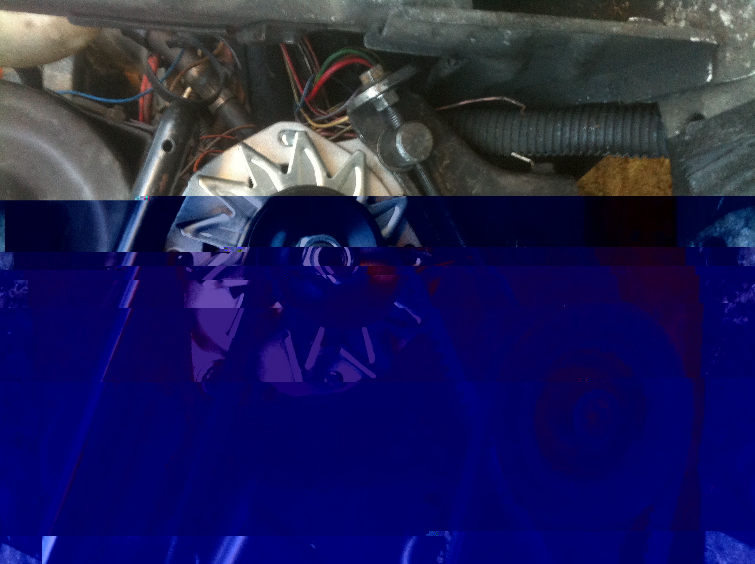

Re: mon nouveau camion blanc
Voila le travail après 1heure de demontage/remontage :
C'est beau quand c'est neuf !!!
Pis c'est vachement plus facile et confortable de poser un 70amp qu'un 105 !

Et bien voilà,une fois qu'on est parti ça va tout seul ;) :mrgreen:
camion rouge a écrit : Pis c'est vachement plus facile et confortable de poser un 70amp qu'un 105 !
D'où l'utilité de virer cette sal#perie de clim de m#rde :mrgreen:
Si la clim est fonctionnelle, j'y touche pas !
Je ne m'en sers pas pis c'est tout !
Par contre , si elle ne marche pas( peu importe la raison,) faut faire du vide !
