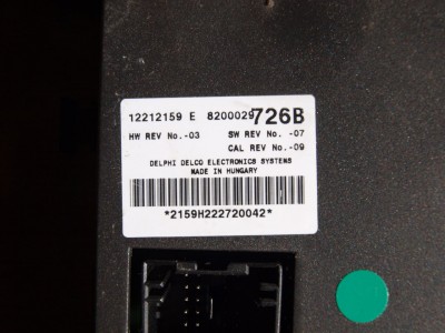

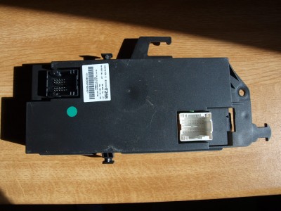

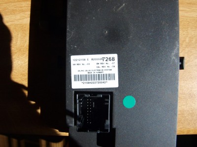

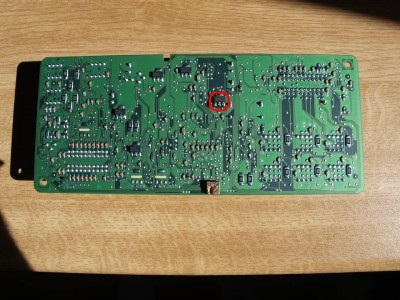

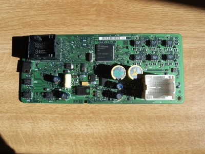

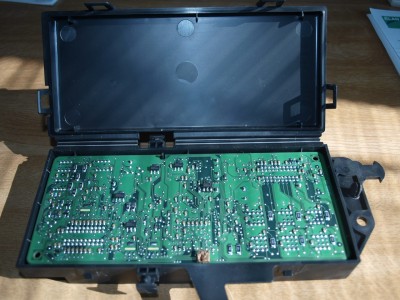

ca fait un moment que je lit ce post, ma clim est tomber en panne car le calculateur un composant a grié plus les deux commande de portière.
Quand cela m'est arriver j'ai tout de suite senti de cramer et plus rien!
joint photo de calculateur.
Bon courage pour ta recherche.
