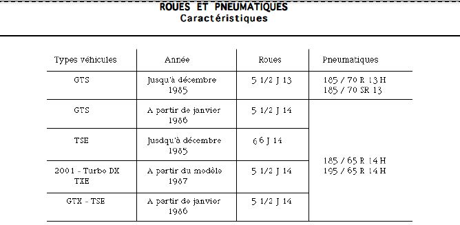

voici les types de pneu suivant l'année et le type de véhicule: l'Espace 1 phase 2 comme la tienne : 195/65/14

Plus exactement
185/65 14 en jante tôle
195/65 14 en jante alu
Plus exactement

sur les "essence injection" en 195, autres 185/65/14, le gars du CT a raison

Je ressors le sujet des pneus pour mon espace 1 phase 2 TD de 1990.
J'ai actuellement des 185/65/14 86 H, des pneux conformes à ce qui est écrit dans la RT.
J'ai fait une recherche internet par type de voiture et sur plusieurs sites (dont Michelin mais pas que), on me propose du 195/65/14 86 H.
Je ne comprends pas trop: peut être qu'en 185 la production ne se fait plus, ou alors il n'y en a pas en stock et donc l'automate propose autre chose.
C'est possible de monter du 195 au lieu du 185?
Est ce que certains ont déjà testé? ça passe au CT?
Merci d'avance

SAlut Marco !
Si le controleur n'est pas trop pointilleux, ça peu passer...
J'ai presenté mon 2 avec des 195/65/15 au lieu de 14 et c'est passé...

Bonjour Camion Rouge,
Apparemment sur des jantes 6 pouces (cas des espaces 1 phase 2 sauf erreur de ma part?) on peut mettre un pneu allant de 175 à à 205, avec en idéal 185 ou 195. J'ai trouvé cela sur le lien ci dessous
http://blog.quartierdesjantes.com/chang ... re-jantes/
Reste que, comme c'est expliqué sur le site, c'est lié à une homologation du constructeur or à l'époque de l'espace 1 ce n'était pas la même homologation.
En plus à l'époque l'indice de vitesse retenu pour la version diésel c'est H ce qui est "prudent" pour une voiture qui ne dépassait pas le 160 km/h.
Je pense donc qu'en terme de tenue de route, de sécurité, cela ne pose pas problème, mais pour le CT ça se plaide mais cela dépend de l'interlocuteur.
Pour passer du 14 au 15 de diamètre comme tu l'as fait je pense que c'est le même principe. La seule chose c'est que le compteur est un peu faussé mais de pas grand chose.

marco28 a écrit : Apparemment sur des jantes 6 pouces (cas des espaces 1 phase 2 sauf erreur de ma part?) on peut mettre un pneu allant de 175 à à 205, avec en idéal 185 ou 195.
.... pourtant mon Turbo D l'a souvent dépassémarco28 a écrit : En plus à l'époque l'indice de vitesse retenu pour la version diésel c'est H ce qui est "prudent" pour une voiture qui ne dépassait pas le 160 km/h.

Ben non, pas de réponse explicite pour ce que j'ai compris: en terme de sécurité, tenue de route etc, je pense qu'on peut monter des pneus en 195, mais en terme réglementaire c'est incertain pour une voiture de cette génération car les homologations ont changé.
C'est ce que je crois comprendre de mes recherches.
Du coup au CT cela peut être variable selon l'appréciation du contrôleur: soit il connait techniquement le sujet et ça passe, soit c'est règlement règlement et ça ne passe pas.
En conclusion autant en rester à la monte d'origine.
