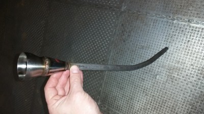

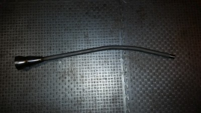

Faut que je vous fasse une photo de l'outil maison que j'ai trouver dans le vide poche de coffre!!!
belle surprise pour la vidange de boite.

Sinon voici le fameux outils:
https://t.me/pump_upp

Du grand art !!! :D :D :D

kler impec cette entonnoir, visiblement souder au tig
