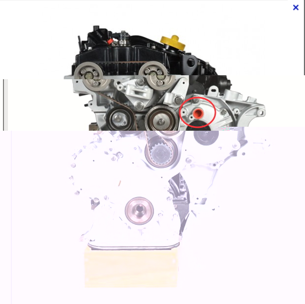

je me demande si cela peux venir du capteur AAC mais je n'arrive pas a le situer

Quant au capteur ACC, il se trouve face à la pompe HP carburant cote droit( gauche toujours chauffeur).
as tu changé le connecteur en même temps que le capteur PMH. Si tu as fait l'un sans changer l'autre et bien tu n'as plus qu'à. Mais je te rassure ça recommencera, comme je l'ai déjà dit (ailleurs) si on ne déporte pas la connectique ça deviendra habituel plus ou rapidement.
