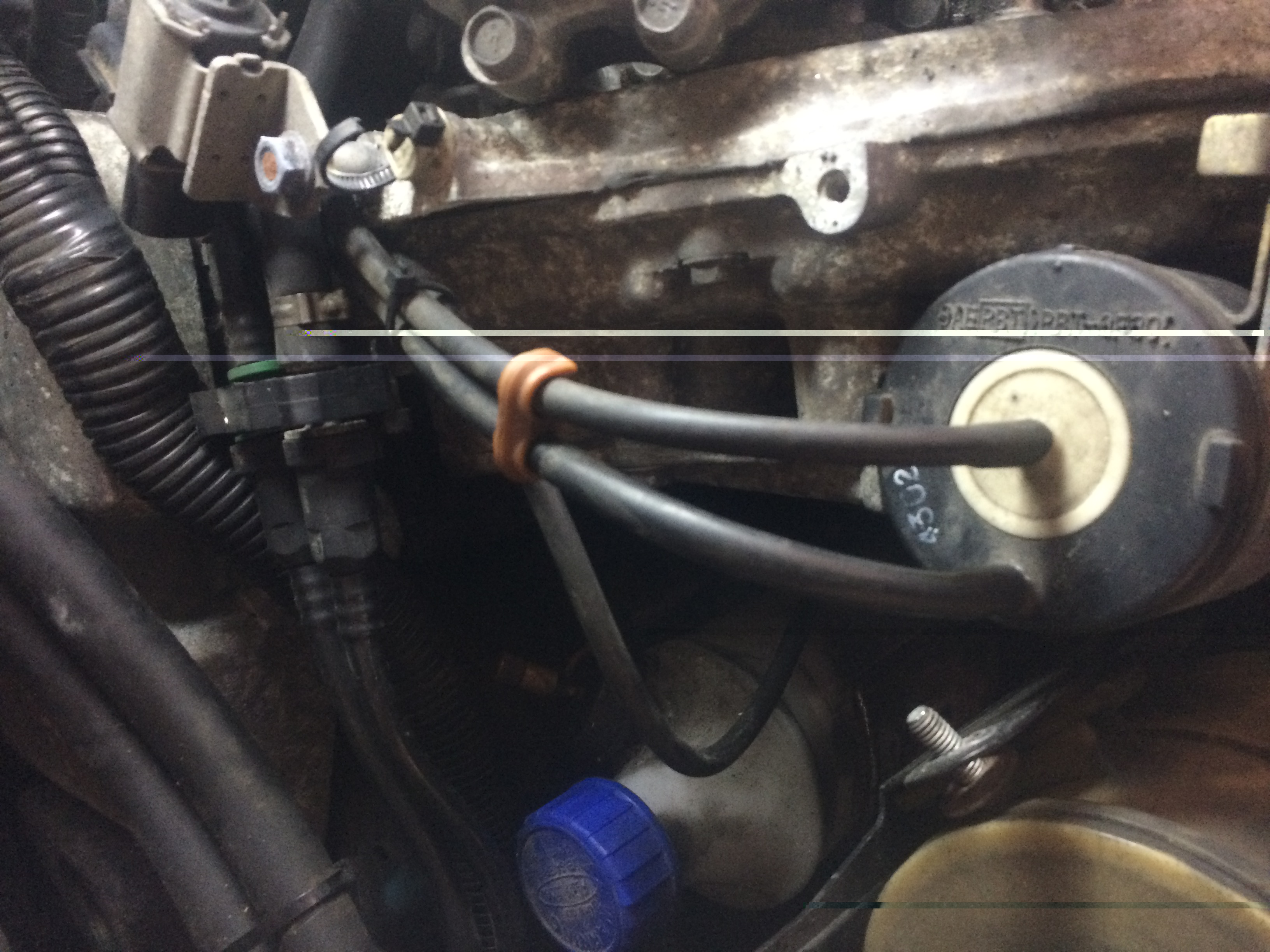

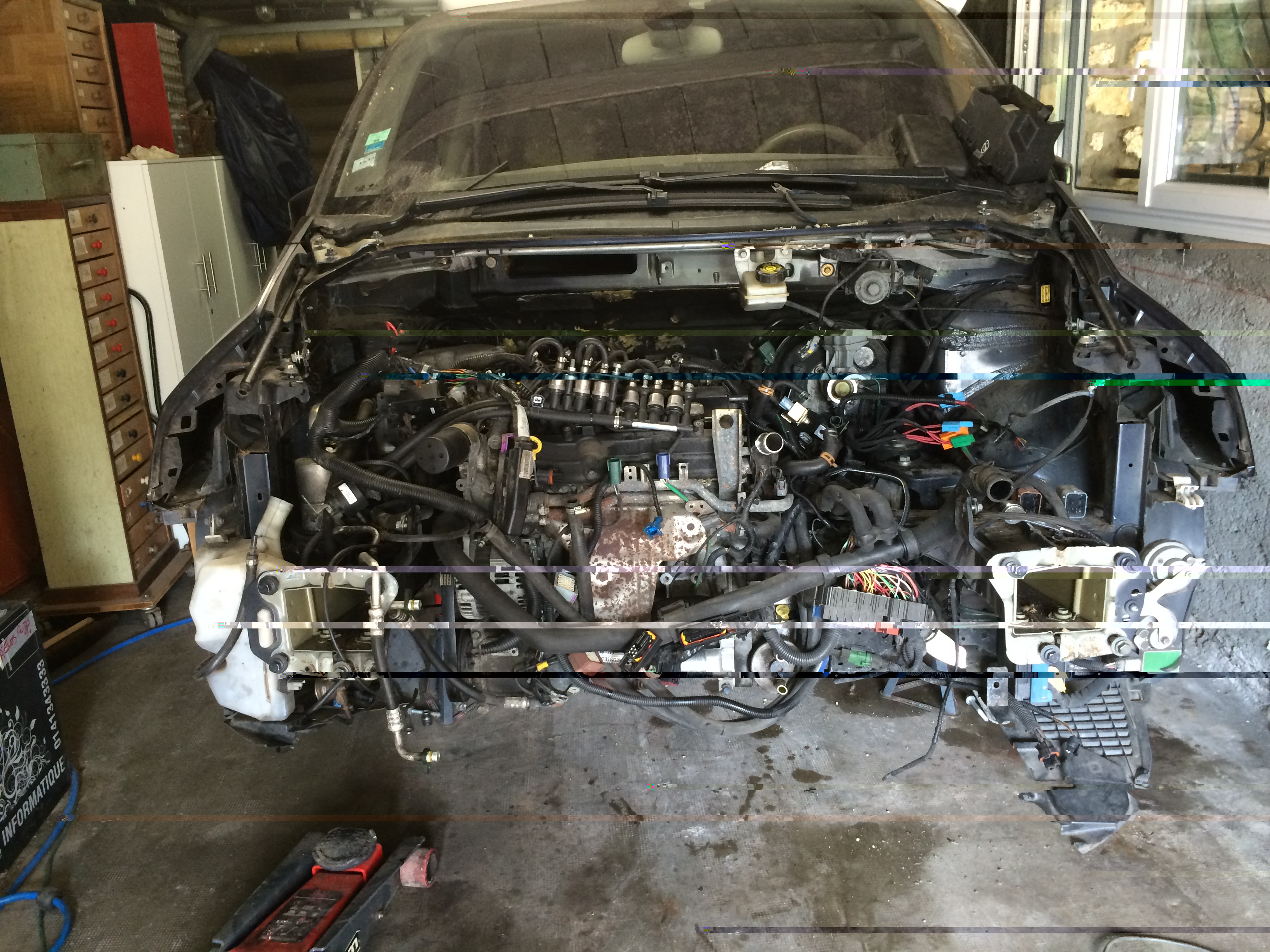

j'ai un flashlub qui a été installé avec le gpl (l'installateur a été catégorique : sur ce moteur c'est obligatoire sinon bye bye les sieges de soupapes). comme je t'ai dit il est très bon en gpl, ce qui est rare sur la region (c'est le seul truc que je fais faire car pas equipé pour jouer avec ca). je parle de 3 reglages, comme indiqué par l'installateur/mainteneur. initialement installé en eco, je sentais un leger manque de puissance / essence. apres reglage en mode "sport" la difference etait vraiment sensible, la conso aussi :roll: . je confirme que c'est bien du prins gaz, je voulais du liquide mais ca n'a pas ete possible à l'epoque.
les prises pour les injecteurs gaz sont sur le collecteur, proche des soupapes, le flashlub est installé sur une prise de depression on la voit sur la deuxieme photo ainsi qu'une des prises collecteur d'injecteur gaz
sur la premiere on voit le bidon du flashlub
et sur la derniere la ou sont les injecteurs : au dessus du bloc, le cache moteur ayant ete surelevé pour que ca passe.

Merci pour ta réponse.
Même si je n arrive a voir s il a bien fait ses points d injections avant ou après l admission variable.
Quand aux trois reglage eco normal et sport perso ça m inquiète sur les capacités de l installateur a respecter le cahier des charges prins que ce soit le vsi 1 et 2.......
Je ne sais pas d ou il peut sortir ces trois réglages.

fkp 94 a écrit :possible mais le "reglage" est pourtant reel, la difference de puissance étant significative ainsi que la consommation.
tout en sachant que le gars n'a fait que revision gpl et reglage. la revision consistant au changement des filtres, controle de l'installation. rien de plus, pas la moindre intervention mécanique bien evidemment, ca m'est réservé.
Sur le vapo lors des révisions ils faut rééquilibrer les pressions, et le remettre au réglage initial qui a été fait lors du premier réglage. Cette pression est inscrite dans le calculateur PRINS.
Ensuite avec une clef allen de 5 on tourne simplement la "vis" en plein milieu du vapo jusqu'à lire la bonne pression (le tout au ralenti).
Bref rien d'anormal ou qui puisse faire penser à un quelconque mode eco ou sport.
Le Vapo prins doit être réglé entre 1.6 et 2.3 bar maxi. Mais on doit vérifier au ralenti que les injecteurs GPL ne soient pas sous 3ms, sinon il faut baisser un peu la pression pour avoir plus de 3ms de temps d'injection au ralenti pour avoir un ralenti parfait et un comportement à très bas régime impeccable.
Systématiquement avec le temps et les kilomètres la pression baisse, pour peu que le filtre soit encrassé la pression réelle et in facto la quantité réelle de GPL injectée devient faible, le moteur "avance pas" et en plus avec une combustion qui surchauffe.....
Si tu fais déjà toi même la révision de ton auto,si tu as du PRINS VSI 1 tu peux faire ta révision toi même, il n'y a rien de sorcier. (en VSI 2 c'est qu'il n'est pas possible d'avoir le logiciel de connexion, mais on peut le faire en mesurant la tension du capteur de pression pour la rééquilibrer ultérieurement sans avoir besoin du logiciel d'interface.)
