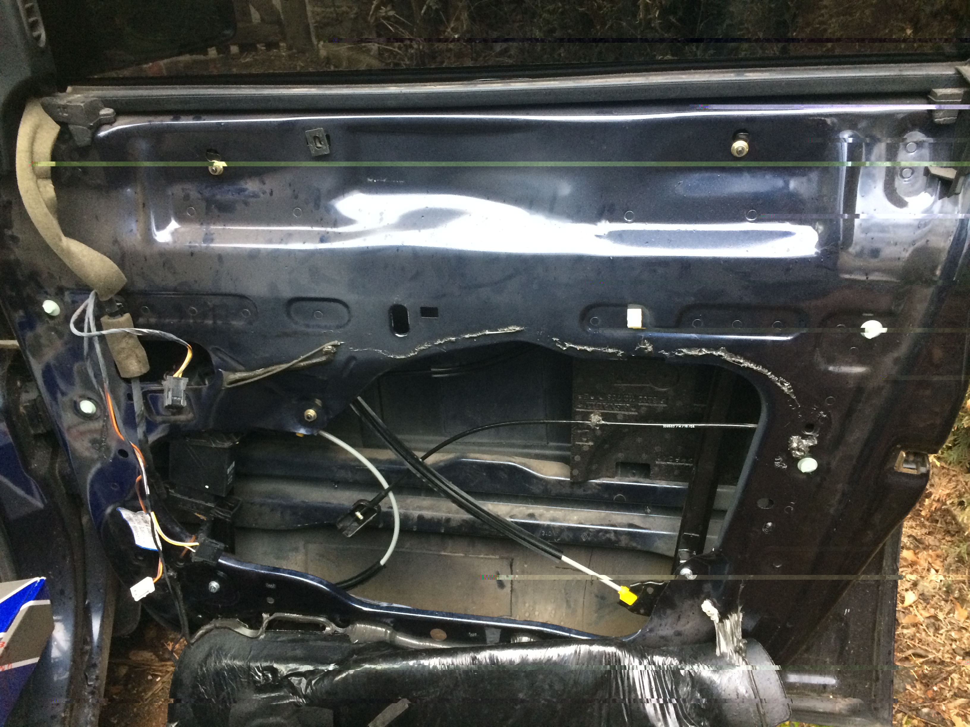

deposer la garniture de protection (attention à la colle ....)
debrancher le moteur
devisser les 5 vis qui tiennent le leve vitre et declipser les 2 fixations qui tiennent la vitre (voir plus bas a quoi elles ressemblent)
sortir le leve vitre
