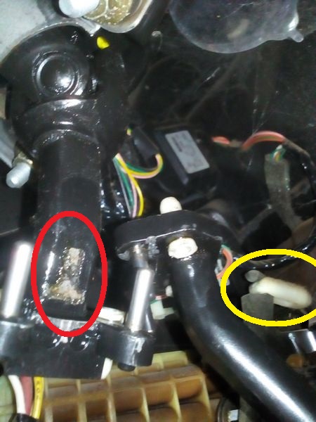

merci de m'avoir lu
mais en fait non,
celui de l'embrayage y en a pas chez moi, c'est juste
en regardant bien une photo elle est bien là où c'est en rouge cette petite pièce: en rouge la trace de l'emplacement de la petite pièce et en jaune la fixation du câble d’embrayage je m'y colle cet aprem
mais en fait non,
espace III RXE 2.0 F4R 140cV
135 000km
135 000km
Re: fuite radiateur moteur F4R espace III 2.0 140cv
Oui effectivement... c'est une cale, intercalée entre la partie colonne / cardan...
l'on voit la tête qui dépasse au bout de la fleche... Assure toi que cela soit bien remonté et que la fixation qui maintien les 2 parties tienne parfaitement... cela n'aime pas être démonté dans cette partie de jointure
C'est surtout que c'est crucial à... la direction
pourquoi as tu désacoupplé la cremaillere si tu as démonté ta colonne. pas besoin de faire les 2 .
la patte metallique sert à bloquer les 2 parties une fois assemblées, il faudra retordre les pattes pour bloquer le tout. ca se remonte facilement il ne faut pas forcer, juste bien aligner le tout et etre patient, je l'ai fait semaine derniere.

bonjour,
me revoilà!
j'ai remonté tout l'habitacle
par contre en replaçant la petite pièce de la colonne de direction(je me suis repris à 3 fois mais j'y suis arrivé) la partie basse de la petite pièce est tombée
et même en la replaçant, en tournant un peu le volant elle retombe
voilà la photo du morceau bas et j'ai collé les deux images pour refaire la pièce(vu les traces bien brillante elle était déjà cassée....) est ce vital cette pièce, où la partie haute en place suffit-elle?
si il faut la changer où l'acheter, car rien sur le net....
le gros clip qui maintient les deux parties de la colonne est bien en place et pince bien le tout, à moins de tirer comme un bourrin avec un gros bras de levier, je ne pense pas que les deux parties peuvent se séparer

en fait je vais redémonter et ressouder cette petite pièce(avec mon petit poste électronique et le masque qui va bien, en général j'arrive à faire des belle mini soudures, on verra....) car je ne vois pas où acheter cette pièce
si elle est là c'est pas pour rien!!!!
135 000km
135 000km
Sinon bonjour le jeu dans la jonction a très court terme... et le risque qui va avec
Elle n'est pas détaillée seule... c'est AVEC la colonne...

bonjour,
voilà le travail d'aujourd'hui,
j'ai redémonté la colonne de direction pour récupérer l'autre partie de la pièce cassée
je l'ai soudée : YES c'est pas mal je suis reparti dans mon garage avec ma précieuse lampe à LED(pour une foi que j'ai pas acheté une connerie pour rien à lidl!!)
colonne remontée avec la jolie pièce et le clip en place
après avoir bien regardé, je pense que c'est une sécurité au cas où le clip partirai, mais qu'en cas d'accident la jonction est très petite entre les deux parties pour que la colonne puisse quand même se séparer en deux
bon au final c'est bon
