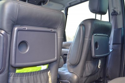

Voici un petit tuto pour changer les vérins de tablette arrière qui ont la fâcheuse tendance à faiblir avec le temps :
Le changement se fait assez simplement :
* une empreinte Torx de 10 (tout petit) et une mèche de 8 métal pour les outils.
* des vérins, vis et écrous de sécurité pour les fournitures.

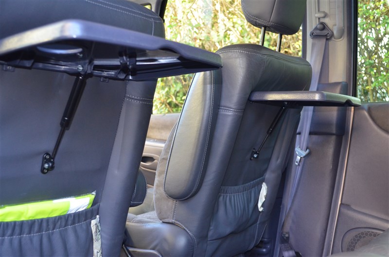

L'existant : les vérins sont fixés par des rivets.

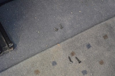

Démontage : on commence par la vis du bas, puis les 2 vis du haut. Cela permet de basculer l'ensemble et d’accéder à la dernière vis :
Les rivets s'enlèvent grâce à une mèche métal (taille mais il faut y aller douuuucement pour ne pas abimer les supports en plastique

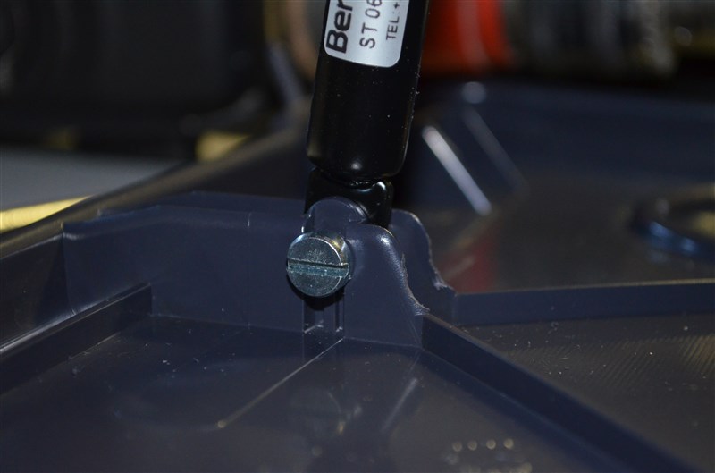

Remontage : je n'ai pas réussi à remettre des rivets, et des fois qu'il faille re-remplacer ces vérins dans le futur, j'ai opté pour une fixation de type vis/écrou. Dans un premier temps, j'ai utilisé du frein-filet mais je pense que l'idéal est un écrou nylstop appelé aussi écrou de sécurité. Il faut également adapter la tablette afin de laisser passer le vérin en position fermée :
Et voilà le résultat :

En regardant le tuto pour retrouver la taille de la mèche que j'avais utilisée, je me suis rendu compte que j'ai fait le tuto il y a quasiment un an
Comme quoi ces histoires de vérins c'est saisonnier
Au passage une mèche de 5 suffit largement

J'ai reçu mes vérins ce jour, j'ai trouvé des boulons à la bonne longueurs que j'ai peint en noir, c'est parfait ! Merci !
