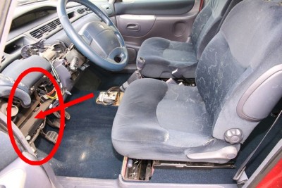

Alors ça se remonte tranquillement à l'intérieur, manque juste les plastiques de finitions sur les sièges avant et un arrière.

Les sièges ne sont pas sales, c'est le tissus qui a marbré!

C'est bien de faire le grand nettoyage, beau boulot jusqu'à maintenant... mais faut faire TOUT le reste...
Là ya du boulot derrière le TdB
Rien qu'à voir l’état de la traverse... derrière c'est dans le même état

Salut, oui c'est prévu, c'est pour ça que ce n'est pas remonté!
Re: Espace 3 "The Race" 2.0L 16V - 06/2002 - 345 000 kms
Là bon courage...Cyril GT a écrit :Salut, oui c'est prévu, c'est pour ça que ce n'est pas remonté!
Ce sera autre chose que le reste... jusque là c’était de la rigolade
Le temps que t'y est... change les aerothermes

C'est quoi les aérothermes???
- Messages : 2243
- finition : 25 Th
- Année : 2011
salutCyril GT a écrit :C'est quoi les aérothermes???
c'est les 2 radiateurs de chauffage qui se trouvent sous le tableau de bords à droite et à gauche.
- Messages : 25051
Si le courage t'en dit :Cyril GT a écrit :C'est quoi les aérothermes???
https://www.passion-espace-club.com/view ... 47&t=20679
