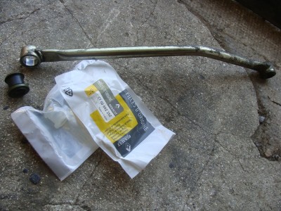

J'ai la tringle de commande de boite sous le levier vitesses qui est sortie de son axe de rotation
bague usée !! et la 2 eme bague à l'autre bout de la tringle va bientôt subir le même sort .
Comment cela se refixe avec la nouvelle bague ?
C'est monté en force je suppose sur un petit axe métallique donc il faut d'abord retirer l'ancienne bague
On trouve les bagues à la pièce chez Renault ?

Bon j'ai trouvé des informations au final sur le fait que c'est emmanché en force (chevalnoir du 29 juin 2014 mais pour une espace 1)
Par contre il me manque l'information sur la disponibilité chez renault...

La suite .. j'ai mes réponses ..
visiblement c'est monté en force sur un axe donc à sortir en force et remonter en force
un site permet de les commander si j'ai bien compris ...et à pas cher ...

Perso j ai bricolé avec de la durite pour me refaire une bague...0 € et nickel !

Pour moi c'est avec une butée de porte en caoutchouc légèrement retaillée
Ça tient comme çà depuis plus d'un an !

Sinon, chez RENAULT (pour mon "1", mais je pense que ce sont les mêmes....) :
La pièce -cache rotule, en 2 partie, est remplacée par 1 pièce en 1 morceau, réf 7700692252, à 4.78€ HT !

oui pas cher 4.78 HT donc pas la peine de se faire chier avec des bouts de duriteEAime a écrit :Sinon, chez RENAULT (pour mon "1", mais je pense que ce sont les mêmes....) :

je vous remercie pour vos réponses ..
Finalement j'ai acheté les bagues à 12 euros sur le site indiqué
Remplacement facile et c'est vrai que c'est simple l'espace quand on voit "l'espace" dessous .. y a de la place !!.
