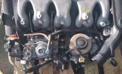

Je viens de voir un truc sur les fotos : dessus la pompe à injection , il y a un tube qui a une drole de forme . Il tourne à gauche et reviens à droite :shock:
Il est branché sur la tetine bleue (c'est ça la LDA , le couvercle en alu)
Il va se racorder où ???? ( à l'autre bout , l'extremité que l'on ne voit pas )
Normalement , c'est la prise de pression d'admission .
Messages : 2044
Localisation : Toulon
Re: 2.2 DT Remise en état qui se passe mal !
Message non lu par SAHRO »
Elle se raccorde ici
Photo de jossmho :https://www.passion-espace-club.com/view ... hp?t=31080
Si elle ne suis pas son cheminement naturel elle se pince (tres souple) et pas de puissance.
Et c'est le cas ici sur la photo de Cleodenils.
Doit passer derrière le bocal de direction assistée.

Elle vient de la durite plastique dur venant du turbo juste avant le raccord avec la souple qui va vers l'échangeur.
Photo internet

Celle ci est la seule durite de bien branchée.
Maintenant elle suit le bon chemin.

Tout à gauche , un peu doré, c'est le poumon de régulation du turbo ???? Il est branché à quoi ??

Salut!
Le truc avec le connecteur vert n'est pas branché.je ne le trouve sur aucun schéma.
Le truc doré c'est le truc du egr. Branché a rien pour le moment.
