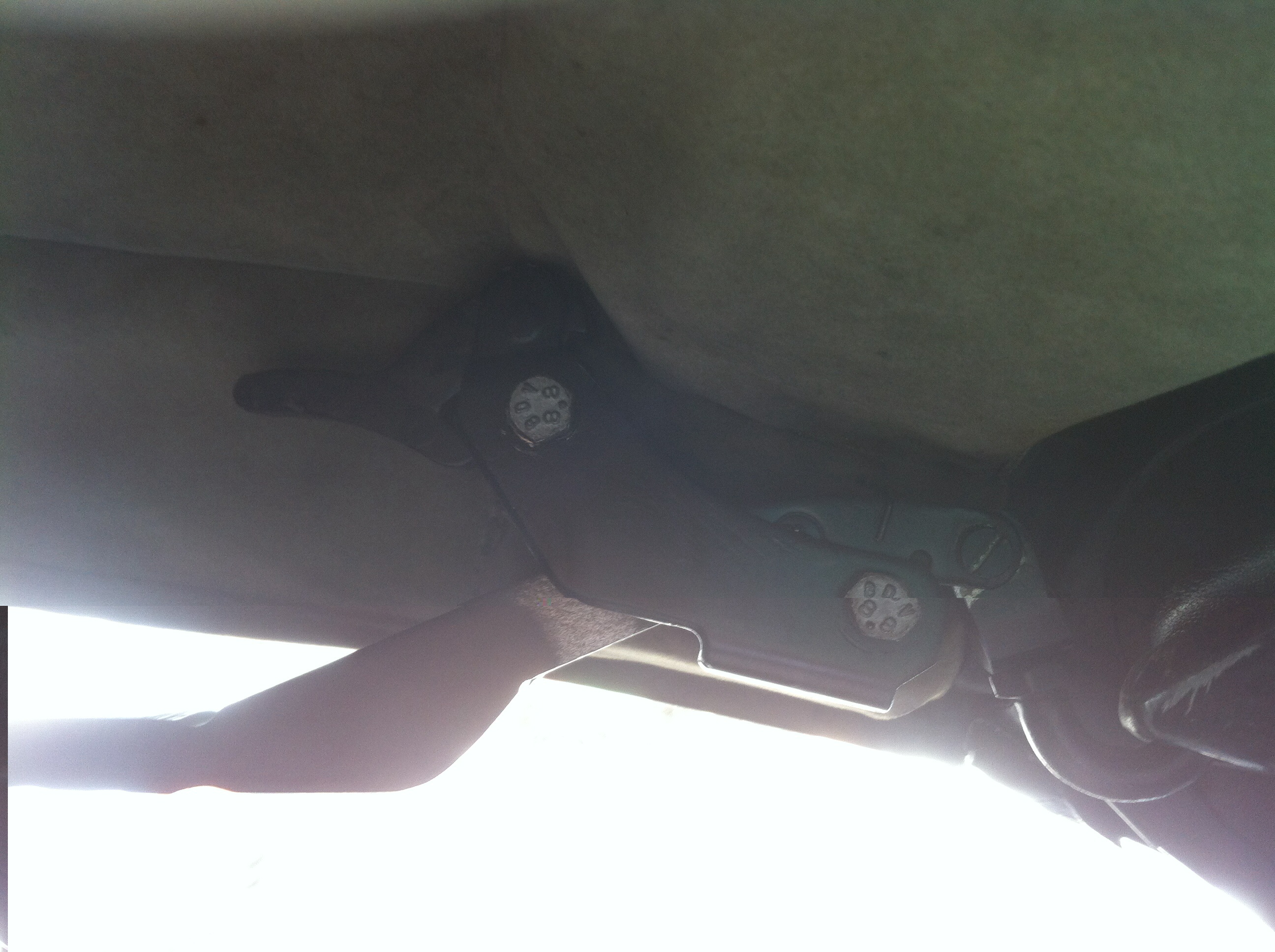

il y a quelques jours, j'ai pété la poignée de capote du cab... :(
cette piece vaut environ 180€ sur la baie...j'ose meme pas demander chez Opel !

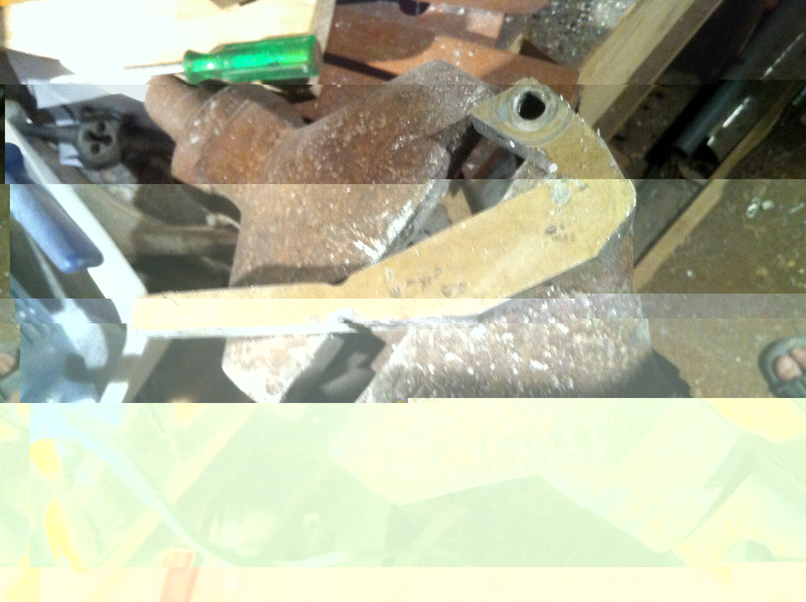

hier soir, j'ai pris mon courage a 2 mains, ma lime dans l'autre (!!!) et j'ai taillé dans la masse une nouvelle poignée...(en fait, il m'en faut 2 car la 2eme est cassée aussi :( :( :( )
j'ai passé entre 2 et 3h a prendre le profile et a scier, meuler,limer pour avoir une copie tout a fait acceptable et fonctionnelle !
comme j'ai une bache "half cover" pour proteger la voiture des intemperies (et ici quand ça tombe, c'est pas "pour de faux" !!) je ne suis pas hyper pressé pour faire la 2eme ...
ya juste Mme qui rale un peu...
Dès que j'ai des photos acceptable (avec juste l'ifon ,le soir, c'est pas top !) je vous montre mon ouvrage !
Dan

Alors la Bravo Dan,car pour le coup,la, c'est du boulot. :wink:
Refabriquer la piéce en l'occurence une poignée d'ouverture de capote....chapeau !! :wink:

Si seulement elle etait comme ça...!
Allez, pour le plaisir des yeux :
Ebauche grossierement taillée

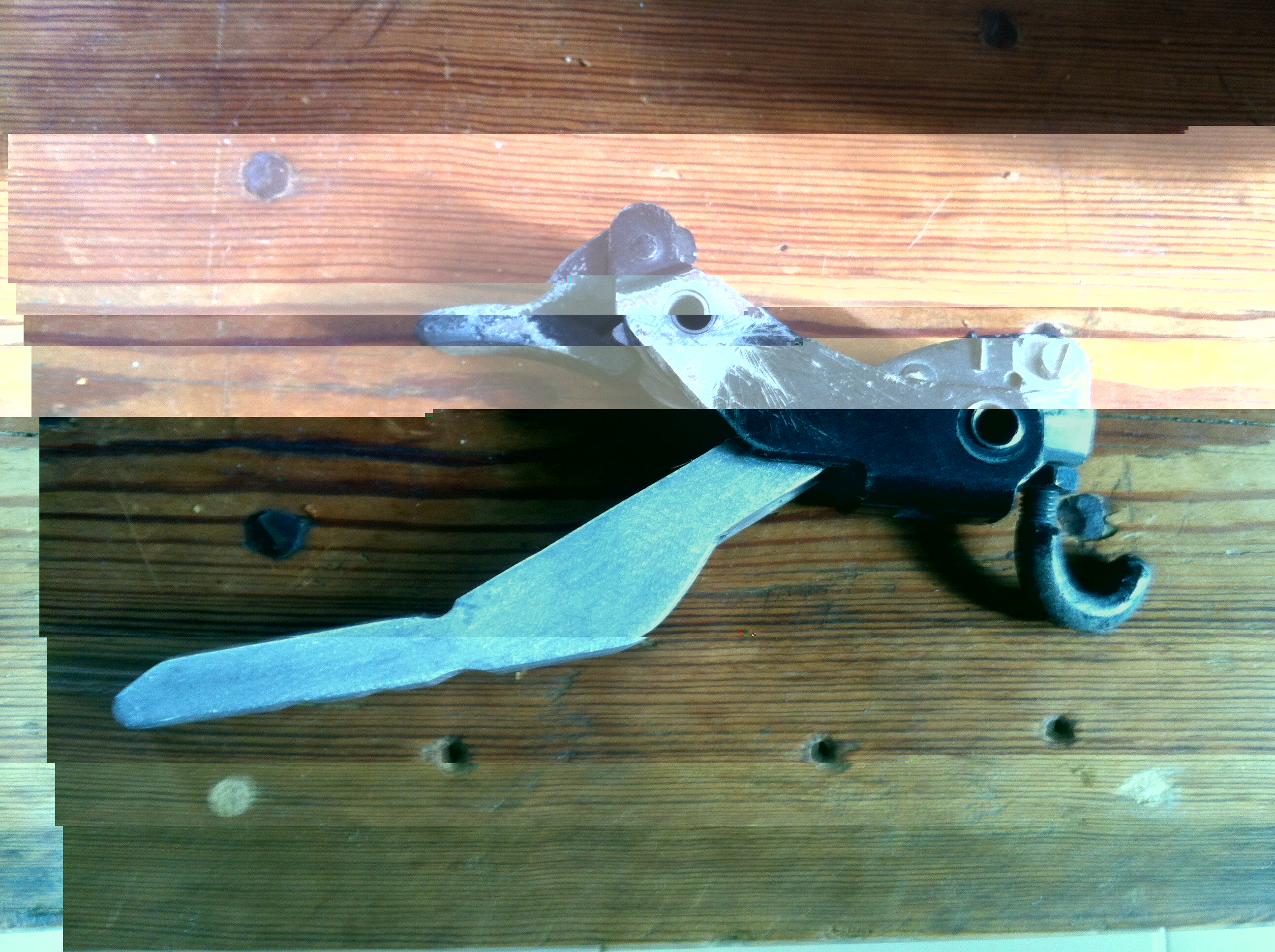

Apres un peu de ponçage, limage et HDC
L'autre face
L'autre face
Avec un peu de peinture...
Voila presque 200€ d'economisés
Re: cherche conseil pour une kadett
Impec ça !bon boulot.
Beau travail :wink:
