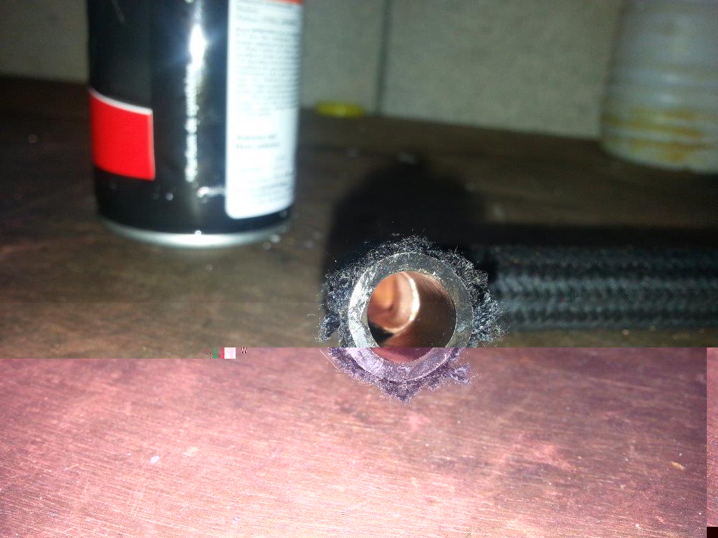

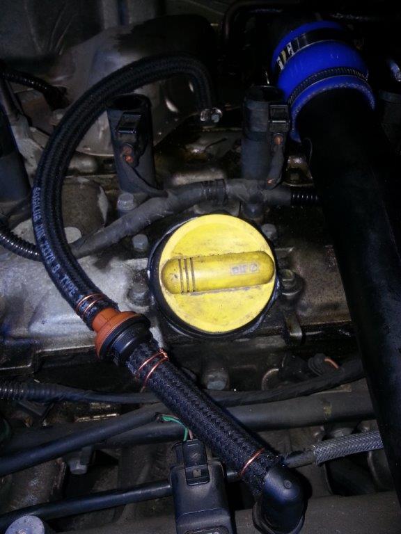

reniflard,
c'est un tube de 10mm inter. j'ai de la grosse durite de camion 10x15, parfait.
par contre, pour éviter que ça ne coince au coude, confection d'un bout de cuivre tordu a 90° pour garder le tuyau ouvert !
le coude n'est pas parfait, mais c'est dur de faire un coude a 90° sur qqs cm sans outils de plombier...
ça va le faire largement comme ca
glissé en force (avec de l'huile) dans la durite
voila une durite coudée !

puis la durite est entrée en force sur les 2 raccords du clapet anti retour + confirmé avec un double ligament de fil de cuivre (fil elec 1.5²)

je ne lui ai pas fait prendre le chemin d'origine sur la culasse : j'ai pris le chemin le moins contraignant pour une bonne longévité
+ un simple ligament cuivre du coté raccord plastique : pas besoin de trop forcer ici..
par contre, du coté culasse : un petit collier inox bien serré.
LA !! ça ne fuira plus !

le reniflard : echec. la durite est trop "molle" et elle s'ecrase sous l'aspiration.
donc j'ai refait le passage autrement et je l'ai fourrée de tube cuivre diam 10 sur toute la longueur. après essais : OK.

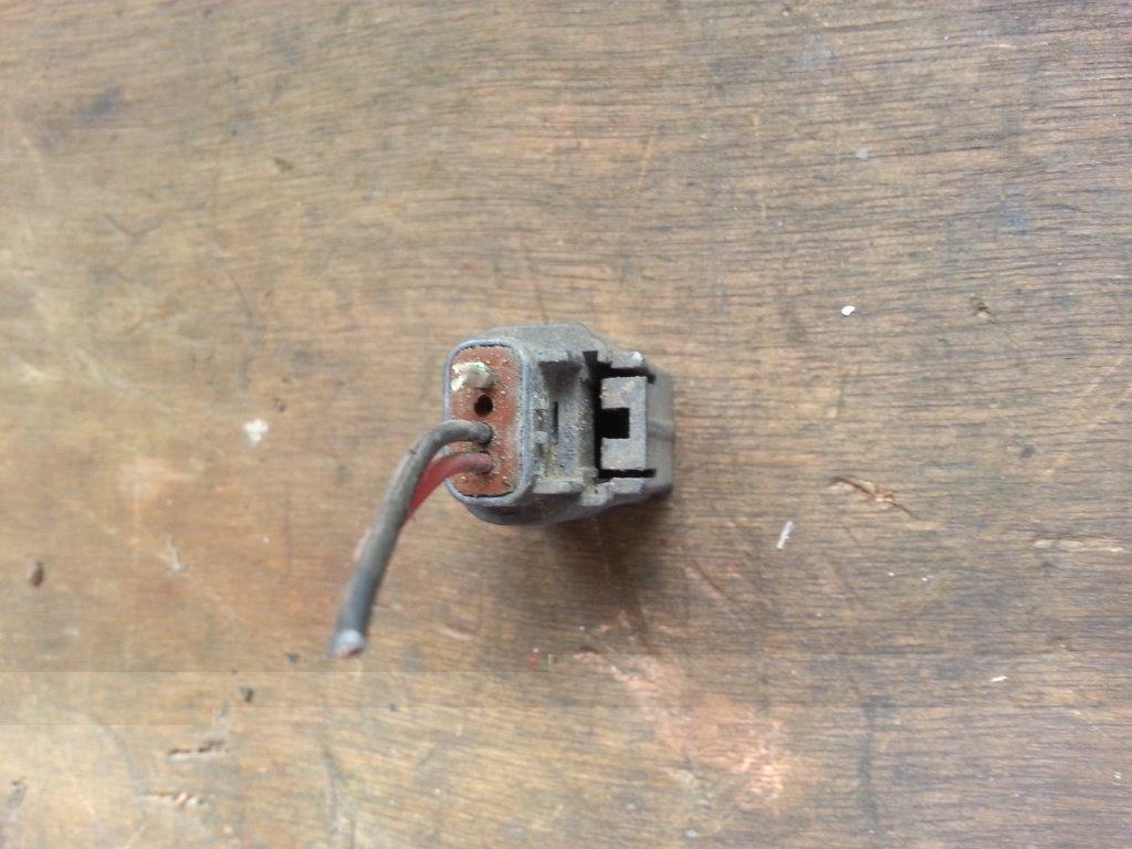

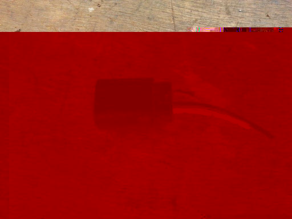

pour la pression des pneus :
juste réparé le bout de faisceau elec sous la bagnole qui donne dans la cosse de récepteur (maladie des espace 4) : un fil coupé insidieusement par le temps (le blanc sur la photo)
bien refait a la soudure + gaine thermo, ça c'est remis en route de suite :wink:

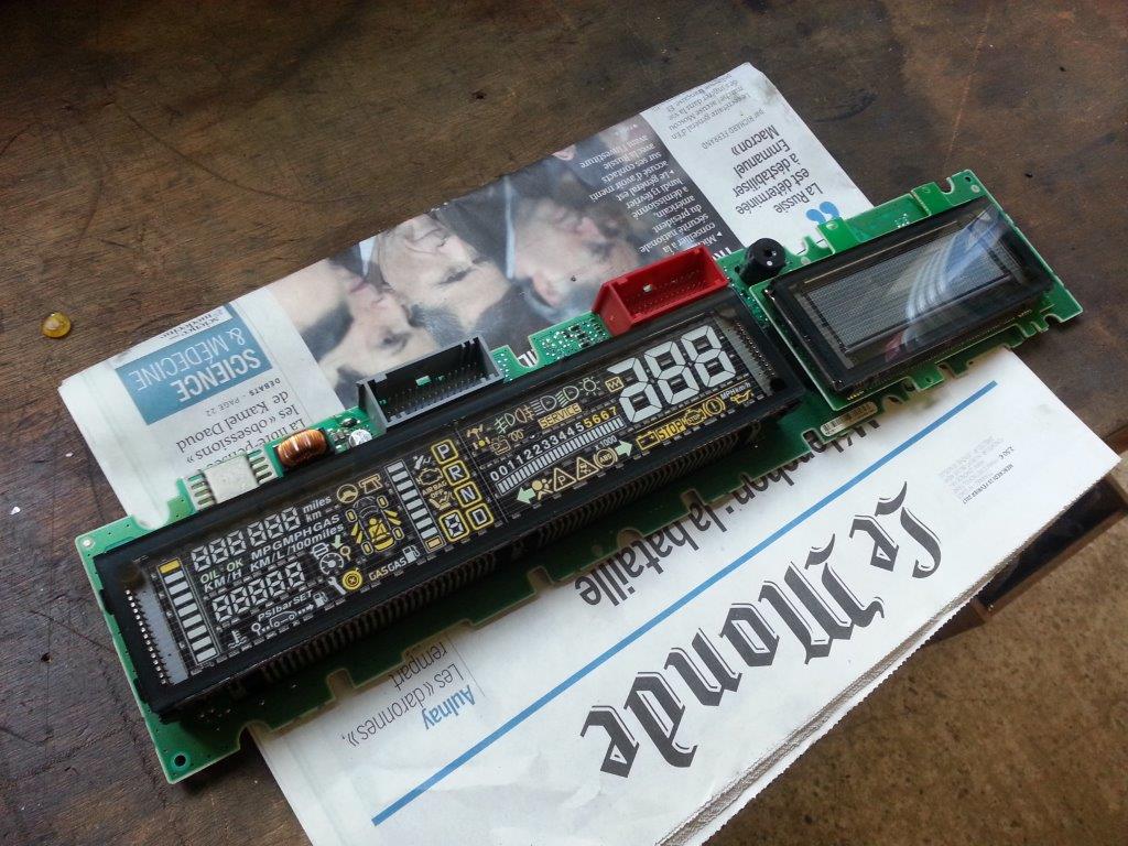

elle avait aussi eu le droit à la réparation du compteur (encore une maladie des espaces ...)
qqs dizaines de micro soudures bien sèches. tout ressoudé, nettoyé et hop reparti pour .... 3.000 km ... jusqu’à la Zafira
