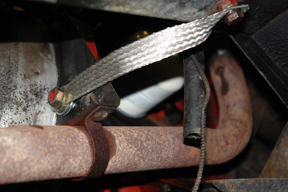

Je le répète encore une fois, mais mon câble de masse n'est pas coupé et fait bien contact.
Pour ce qui est de la tresse, je l'ai déjà dit aussi, mais je n'avais pas de masse avant en bas (voir photo, aucune trace de quoi que ce soit d'antérieur) et ça marchait très bien comme ça... Me demandez pas comment :P mais ça marchait, la masse doit se faire ailleurs...
J'ai donc, bien déplacé la tresse comme vous me l'avez dit et installé en bas, entre le bloc et le châssis :
Et effectivement, il y a eu du changement !!!
Plus de jus du tout !!! :roll: :lol: :lol:
En mettant le contact, plus aucun voyant d'allumer, plus rien ne fonctionne, et donc bien évidemment, pas le démarreur.[/quote]
ben là, je ne comprend plus rien!? Sauf si tu n' as pas toilé la connexion côté châssis (la rouille et la peinture peuvent empêcher le contact), ou comme je disait, ton câble de masse batterie-bloc moteur a un problème.
Sinon, ce pourrait être le câble de + qui toucherait quelque part la masse et créerait un court-circuit qui empêcherait de démarrer.
autrement, tu as peut-être l' alternateur ou le démarreur qui a une fuite à la masse. Je sais que celui qui m' a vendu le mien m' a dit que le premier propriétaire avait changé un des 2 à cause de ça: ça vidait la batterie.
Enfin, il se peut qu' il y ait plusieurs problèmes en même temps: le neyman ne fait peut-être contact que par moments.
Fait un test qu' on t' a déjà suggéré: Tu mets une cosse femelle sur un bout de fil de 2,5mmm2 que tu branche à la place du fil jaune du démarreur et tu fais toucher l' autre bout sur le + batterie (attention aux étincelles, mets des lunettes!) Au minimum, le lanceur doit claquer et au mieux, le démarreur se mettra à tourner. Ceci éliminera cet élément de l' équation et permettrai de dire qu' il y a un défaut au neyman.
Pour les câbles: Celui du compteur touche forcément le châssis pour conduire le courant (mais pas forcément tout le temps, ce qui explique qui' il ne fume pas systématiquement), car à chaque extrémité, il est raccordé à du plastique: Le compteur et le pignon de compteur.
Celui de blocage de MA possède un doigt métallique qui vient bloquer la fourchette de MA. Quand on soulève la tirette, le doigt se retire et libère la fourchette de MA. Ce câble fait donc liaison entre la boite et le châssis, par l' intermédiaire du levier de vitesses.

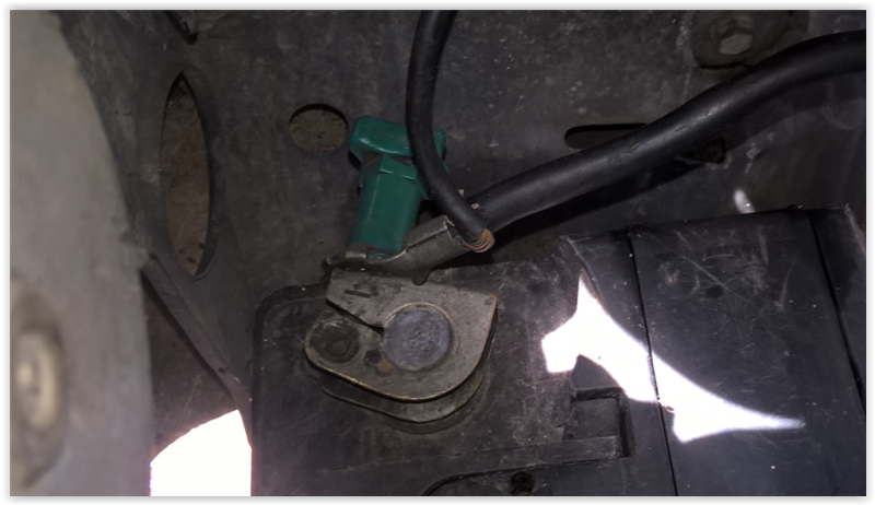

Pour le reste, pourquoi dis-tu qu'il me manque la masse puisque je dis dans le message précédent dans lequel je te réponds, que... :
Sev06 a écrit :Je le répète encore une fois, mais mon câble de masse n'est pas coupé et fait bien contact.
Plus de jus une fois la masse en place, c'est curieux et illogique, non ?
De plus j'avais posé une question il y a quelque temps où il ne me semble pas avoir vu la réponse, à savoir comment se fait la masse sur le démarreur, c'est bien la carcasse sur la boite qui est elle même au contact (sensée en tout cas) du châssis, par le biais d'une tresse de masse, non ?
Les 3 masses dont tu parles sont bien :
1/ Batterie --> Support moteur.
2/ Batterie --> Traverse avant (sous le phare)
3/ Moteur --> Châssis

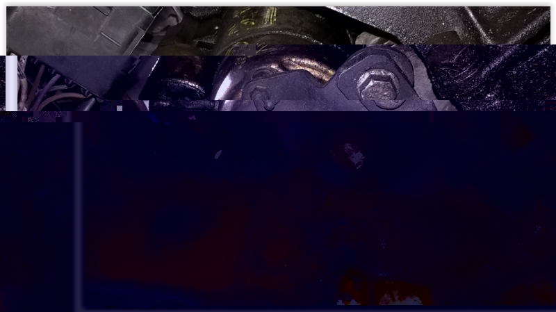

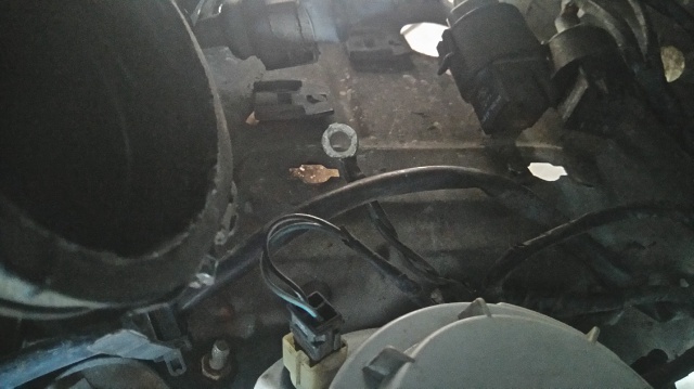

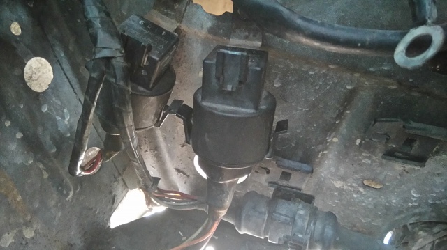

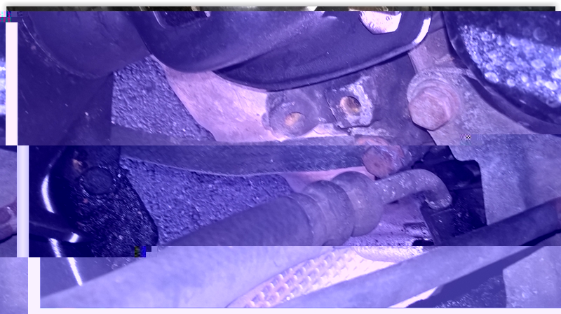

Bonjour.
Je commenterai plus tard, mais ça résume tout ce que je t'ai dit depuis le début.
Sans lever la voiture, sans effort.
Harry. A+

Donc je te confirme, j'ai bien tout ça (hormis la tresse en bas).
Et quand j'ai mis la tresse en bas, je n'avais plus de courant...
Quelle peut être l'explication ?

Excellente remarque de cactus69 :"De plus, ton branchement ne me parait pas terrible: Il faut mettre la cosse en contact direct avec le châssis, sans écrou intermédiaire. et de l' autre côté, tu t' est pris sur une tôle peinte qui fait isolant. Il faudrait essayer sur une vis de la cloche de boite ou toiler la peinture.'
Il existe même des rondelles spéciales pour les contacts des masses, qui se mettent sous la cosse, utilisées dans les armoires électriques, mais je ne sais pas si ça se trouve au détail."
C'est à relier sur la traverse avant.

Sous réserve, l'un est pour la pompe à essence l'autre pour l'injection, tous les deux sont pilotés par le calculateur d'injection.

Il s'avère qu'effectivement le câble de masse ( - batterie --> platine moteur semble en cause (en partie en tout cas)), je me dois de faire amende honorable.
En effet, visuellement, il a l'air en bon état, les connexions ayant été toilées plusieurs fois (cosses et faces d'appui diverses), la platine ayant aussi été déposée et nettoyée, y avait rien à faire.
La seule chose à déplorer était la surface des brins au niveau du sertissage, légèrement oxydée.
Mais en branchant un câble de démarrage du plot de la batterie à l'anneau de levage moteur le démarreur tourne bien (il est donc bel et bien hors d'état de cause, comme je le dit depuis le début). J'avais pourtant déjà essayé ça, sans succès.
En fouillant dans mon garage la semaine dernière, j'ai retrouvé un câble similaire (issu d'une FIAT Uno).
Je l'ai mis en place pour essayer et ça fait bien tourner le démarreur.
C'est donc une grande avancée !! :P :) :)

Contact mis, j'ai les 2 relais derrière le phare gauche qui grésillent.
Mais contrairement à avant où rien ne se passait, quand je tourne la clé maintenant, le démarreur se lance.
Pas le moter.
