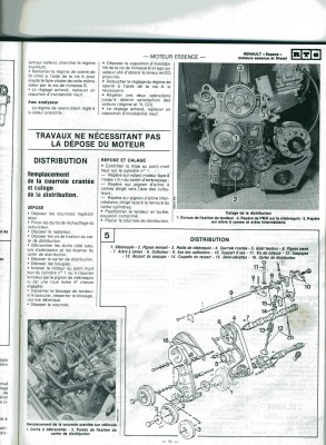

Ensuite, dans la RTA il est indiqué de mettre le moteur au PMH. donc avec une clé je fais tourner la poulie de vilebrequin jusqu'à aligner le repère du carter de distri avec la dent marquée en rouge de la poulie d'arbre a cames. Aucun souci pour ça non plus.

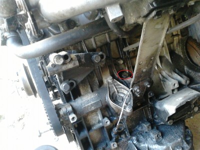

là où je bloque c'est que je suis censé avoir un trou dans le bas du moteur pour caler le vilebrequin, j'ai passé un bon moment a regarder de tous les côtés et je n'arrive pas à voir le fameux trou... quelqu'un pourrait m'éclairer avec une photo si possible ou sinon m'indiquer plus précisément où il se trouve ? car j'imagine que je ne peux pas continuer sans caler le vilebrequin ?

Quand tu auras trouvé le trou, tu mets une pige mais surtout tu ne t'en sers pas pour bloquer le moteur sinon casse assurée de la pige dont tu retrouveras un morceau dans le carter :(
Ne pas piger avec un foret, c'est la bonne dimension mais ça casse comme du verre !

Bonjour.
Attendez, je cherche des photos.
Déjà un avant-gout : https://www.passion-espace-club.com/view ... 46&t=33333 :mrgreen: :mrgreen: :mrgreen:
Les photos :
pige pour pmh.jpg (41.49 Kio) Vu 5674 fois
Harry. A+
Modifié en dernier par harry le 06 août 2017, 13:31, modifié 3 fois.
Re: informations avant projet de remise à neuf
L’idéal est de bloquer le moteur ailleurs qu'avec la pige pour desserrer / serrer quoi que soit ( comme dit Dan => couronne volant moteur ), car j'ai donné a vouloir mettre autre chose qu'une vraie pige :!: :twisted:
Le trou de pige se trouve vers le cul du démarreur ( pratiquement au dessus du distributeur d'allumage ), vis se desserrant a la clé de 17...

Hello, merci pour toutes ces précisions :) effectivement en lisant un autre chapitre de la RTA, ils disent de ne pas utiliser la pige pour bloquer le moteur en dévissant la poulie damper.

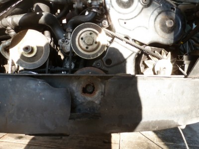

pour aujourd'hui, malheureusement je n'ai pas pu continuer bien loin... j'ai retiré le carter de distribution, retiré la courroie d'alternateur (pas pratique le système pour tendre la courroie avec l'alternateur)
Pour la poulie damper, je n'ai pas pu la dévisser (je n'arrive pas) il faudra que je m'achète une clé plus longue (le cliquet ne passe pas) ou que je trouve un tube pour avoir plus de force. j'ai mis un peu de dégrippant dessus, je verrai demain soir si j'ai le temps de réessayer, peut être que le dégrippant aura suffi...

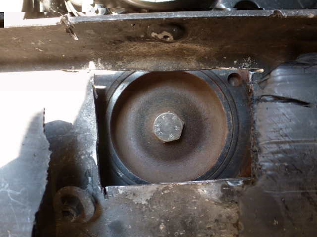

Pour l'avoir fait tres recemment sur un J8s, il faut retirer la traverse basse qui tient avec 6 boulons de 13 ( avec un cric sous le moteur pour soulager le support qui est sur la traverse !)
De cette maniere, tu as un accès direct a la vis de la damper !

Bonsoir.
Il me semble me rappeler que Philou33 avait une méthode avec une meule, non ? :mrgreen:
Une photo de la face avant sans la traverse :

Pas avec une clé plate, avec au moins une clé à œil ou une douille.
Démontes la traverse avant, tu travailleras beaucoup mieux, surtout si tu n'es pas trop bien outillé.

La depose de la traverse est , a mes yeux, la meilleure methode !
De toutes façons, ça libere de la place pour la damper !

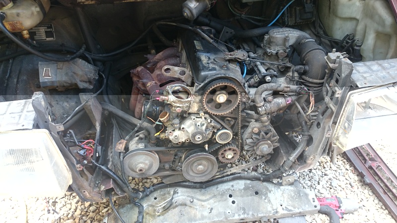

La distribution est terminée :D (non sans mal)
Je n'ai pas réussi à défaire la poulie damper même avec un cliquet + barre de fer de plus d'un mètre... j'ai juste réussi à casser ma douille :shock: (preuve de sa faible qualité...)
Du coup ben j'ai viré le pare choc et la traverse basse pour avoir de la place et je me suis débrouillé pour faire passer la nouvelle courroie avec la poulie au milieu.
le ressort tendeur m'a semblé à moitié grippé (il bouge mais très peu et difficilement) donc je l'ai aspergé de dégrippant.
Une fois la courroie changée, j'ai fait tourner le moteur à la main et je n'ai eu aucun blocage ni bruit suspect pendant les tours que j'ai fait (au moins 10 tours complets de moteur)
Du coup, j'ai retenté un démarrage et... rien :cry:
le démarreur tourne toujours (heureusement ^^) à une vitesse qui me semble normale.
j'ai envoyé du start pilot dans l'entrée d'air du carburateur (je n'avais pas remis la boite à air) et ça n'a absolument rien changé : le moteur ne tousse pas, juste le démarreur qui le fait tourner...
