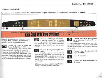

Je viens d'aller au garage pour vérifier un certain nombre de chose et récupérer la notice version 7, la même que toi.
Il s'agit bien d'une voiture française (pas une version export pour un pays aux normes différentes de la France ?).
Après quelques essais : je confirme le fonctionnement indiqué par Falcon60.
Le tableau de bord est le modèle avec indicateur de niveau carburant et température moteur sous forme de barrettes verticales.
voir photo ci dessous
on voit bien dans les photos et la documentation qu'il n'existe pas de voyant air bag pour cette finition et cette année.
On peut apercevoir un voyant air bag complétement à gauche du TDB sur la photo de GaGu cette sérigraphie est certainement utilisée pour d'autres pays que la France. (Voyant aussi présent sur le mien aussi mais inactif, il n'est d'ailleurs ni référencé ni documenté dans le manuel français).
Il ne reste plus qu'à GaGu à aller au contrôle technique et leur montrer le manuel ou les pages du forum :)
Merci de nous tenir au courant de la suite apportée par le CT

Pilou29 a écrit :Je viens d'aller au garage pour vérifier un certain nombre de chose et récupérer la notice version 7, la même que toi.
Merci pour toutes ces vérifications !!!
Je confirme que cette voiture a été achetée en France, je confirme aussi les niveaux de carburant et température sous forme de barrettes verticales.
Le manuel (je l'ai oublie a la maison) contient bien cette page ci-dessus, mais aussi d'autres montrant d'autres configuration de tableau de bord, dont une avec un voyant airbag comme sur ma photo.
Je vais tenter le coup au CT et leur montrer la bonne page, mais si ils regardent les pages avant/apres, ils risquent de ne pas me croire...
Je vais vérifier plus précisément dans le manuel ce soir s'il y a d'autres différences majeures entre ces différents tableaux présentés dans le manuel.
Merci, encore, je poste plus de photos ce soir si j'y arrive...

Messages : 13684
Re: Voyant airbag ne s'allume pas au demarrage - CT refusé
Je répète : Seul le TDB avec barrettes verticales est a prendre considération. Et sur celui la pas de voyant.
Au besoin enlève la page du TDB avec les petits points horizontaux avant de montrer le manuel utilisateur :)
Bonne chance

Messages : 8897
Pilou29 a écrit :Je répète : Seul le TDB avec barrettes verticales est a prendre considération. Et sur celui la pas de voyant.
Bonne chance
sauf que lui, il a le voyant ET les barrettes... donc il y a bien un loup quelque part.
Message non lu par Totor33 »
Bonjour, à titre d'info moi sur le mien j'ai bien les témoins de sièges chauffants et de suspension pneumatique...... et je ne possède ni l'un ni l'autre....
Autre idée.... peut être que les Espaces de là bas sont équipés de ce voyant.. mais que le tien français acheté en France ne l'a pas.... ce qui pourrait expliquer la méprise du CT

Messages : 13684
Nous avons tous ce voyant sérigraphié sur le TDB, il y a même une ampoule derrière sur le mien.
Comme dit Totor33 nous avons tous les voyants présents ça ne veut pas dire qu'ils sont utilisés.
La voiture est française et seules s'appliquent les informations du constructeur contenues dans le manuel.
J'espère que la voiture est immatriculée en France sinon ça peut déclencher des palabres interminables. :(
Dernière solution changer de CT ou demander à Renault de certifier la conformité.
