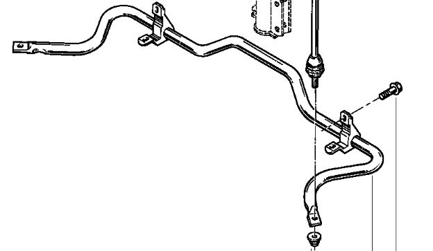

Messages : 1680
Re: silent bloc de barre stabilisatrice
Faut changer tout cela:
référence matra : 6025301643

troublouse a écrit :Faut changer tout cela:
