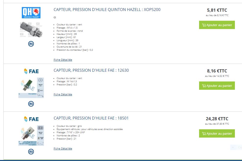

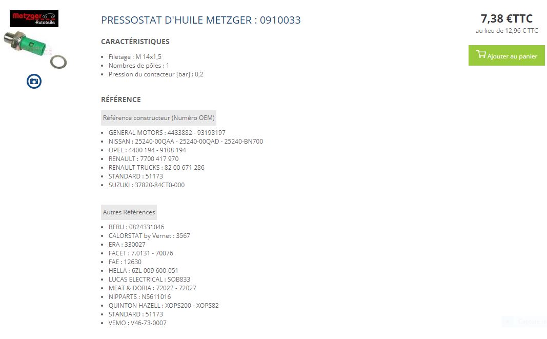

Salut Evillryu, je connais pas le F4R mais
trouvé ça sur oscaro:
https://www.oscaro.com/pressostat-d-hui ... 18-gt#1818 https://www.oscaro.com/capteur-pression ... 18-gt#1818 Les verts pression 0.2 Bar et le gris 21 Bar ?
A vérifier...
A vérifier...

Re: Fuite huile depuis vidange.
C'est bien le capteur de pressiin d'huile et il est dispo chez chez oscaro
J'en ai changer un la semaine dernière
Le capteur de pression est a côté du filtre a huile
Le capteur de niveau est a côté de la jauge
(Donneur d'organes )
- Messages : 8873
le vert, c'est le capteur de pression (0.2b).
le capteur 21b c'est le capteur de pression de clim.
