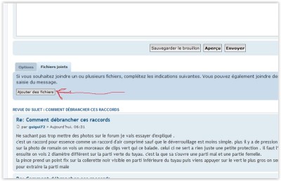

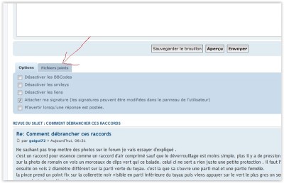

Ne sachant pas trop mettre des photos sur le forum je vais essayer d'expliqué .
c'est un raccord pour essence comme un raccord d'air comprimé sauf que le déverrouillage est moins simple. plus il y a de pression dans le circuit moins le raccord peut s'enlever.
sur la photo de romain on vois un morceaux de clips vert qui ce balade. celui ci ne sert a rien juste une petite protection . il faut l’éloigné ou tous simplement le virer

guigui72 a écrit :Ne sachant pas trop mettre des photos sur le forum je vais essayer d'expliqué .
Si ça peut t'aider :) .
