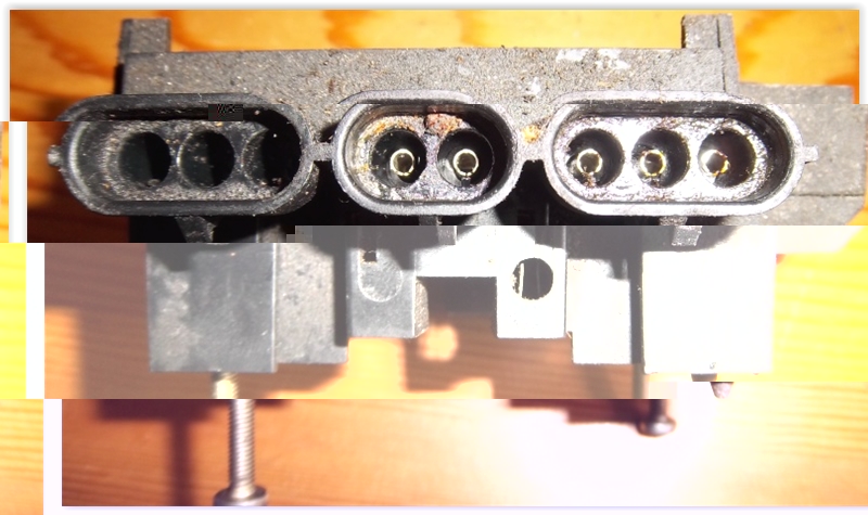

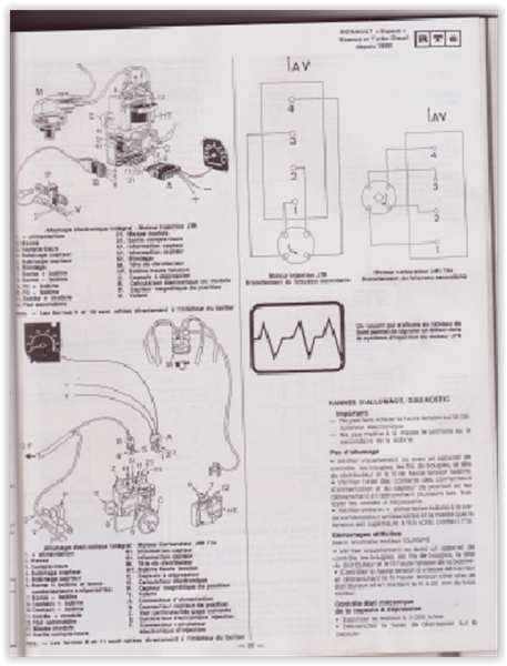

Moi, je dirai que la faute était commune à tous. Quand j'ai compris l'erreur du rebranchement du capteur PMH, je me serai mis des claques.
Par contre, il faut savoir apprendre de ses erreurs et l'on ne m'y reprendra plus sur la différence entre le J6R et le J7R!
J6R=capteur PMH sur le module allumage.
J7R=capteur PMH sur le calculateur injection.
Harry. A+
Harry. A+

Je parle de la panne d'allumage lors de la remise en route de l'Espace"1" TXE, quand EAime avait rebranché le capteur PMH comme sur un J6R.
Voir le schéma de la page 95 de la RTA que j'ai mis dans un sujet précédent.
Petites photos :
Je vais retrouver le lien de la RTA.
Harry. A+
Petites photos :
Harry. A+

Le lien de la RTA a du disparaitre:
Harry. A+
Harry. A+
