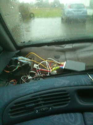

Je reviens sur ce post car je vais bientôt m'y mettre
je viens de recevoir mon kit de chez bihash
Merci à PUB2N pour son schema de la broche
Du coup je pose aussi une question à maxderoswell
Est ce qu tu as tout branché tes 6 fils de ton kit (masse , le +, 2 clignotants et fermeture ouverture ) sur cette seule broche ? (celle sur tes photos qui doit correspondre au schéma de pub2n)
Si oui---> super c'est à un seul endroit
Si non ---> as tu été obligé de rechercher 2 broches ?
Je pose la question car sur ma notice il m'est dit que les clignotants sont à aller chercher sur une broche proche de la colonne de direction et que les autres fils se branchent sur une autre broche également proche de la colonne de direction
Bine sûr quand je m'y colle, je fais un reportage photo

je suis désolé mais tout est inscrit sur la première page.
Alors soit tu travailles sur cette prise, soit tu sors le multimètre pour trouver une équivalence.
Équivalence qui est possible comme tu le dit pour les clignotants si tu souhaites te repiquer au commodo, il suffit de jouer du métrix.
Je préfère avoir le maximum de fils au même endroit.
Tu peux soit imprimer le tuto ou le prendre sur pc portable pour plus de commodité.

Ca y est
je viens d'installer mon kit pour 30 euros
http://shop.bihash.net/2-kit-centralisa ... nce-1.html
il faut suivre les explications de maxederoswell
Nous allons travailler par ligne sur ce connecteur.(donc celui placé sous le haut parleur avant gauche) c'est génial il ne faut travailler que sur un seul connecteur
Ligne A -> toutes les cosses sur la rangée de couleur blanche
Ligne B -> toutes les cosses sur la rangée de couleur noire directement sous Ligne A.
Si vous suivez toujours, il vous reste:
2 marrons pour les clignotants
1 rouge gros diamètre
1 blanc
1 blanc/noir
Moi j'ai déconnecté le bornier du boitier, et je ne l'ai re-branché qu'à la fin, lorsque tous les fils sont reliés à la voiture.
Le rouge gros diamètre se connecte avec le rouge A3, rouge ligne A; case 3.(facile du coup de savoir ou est le 1 pour la suite)
Le blanc avec le beige B9, beige ligne B; case 9. (fermeture de porte)
Le blanc/noir avec le vert B8, vert ligne B; case 8. (ouverture de porte)
Enfin les clignotants, sur B4 et B5.(sur blanc et saumon)
Voilà ou j'ai posé mon boitier (Bien sûr j'ai remis le TDB par dessus )
on voit bien les 3 fils de masse qui sont vissés sur un des support du haut parleur (jaunes)
Cela fonctionne super bien
A + de 50 m j'arrive à ouvrir et fermer à distance
Que du bonheur
