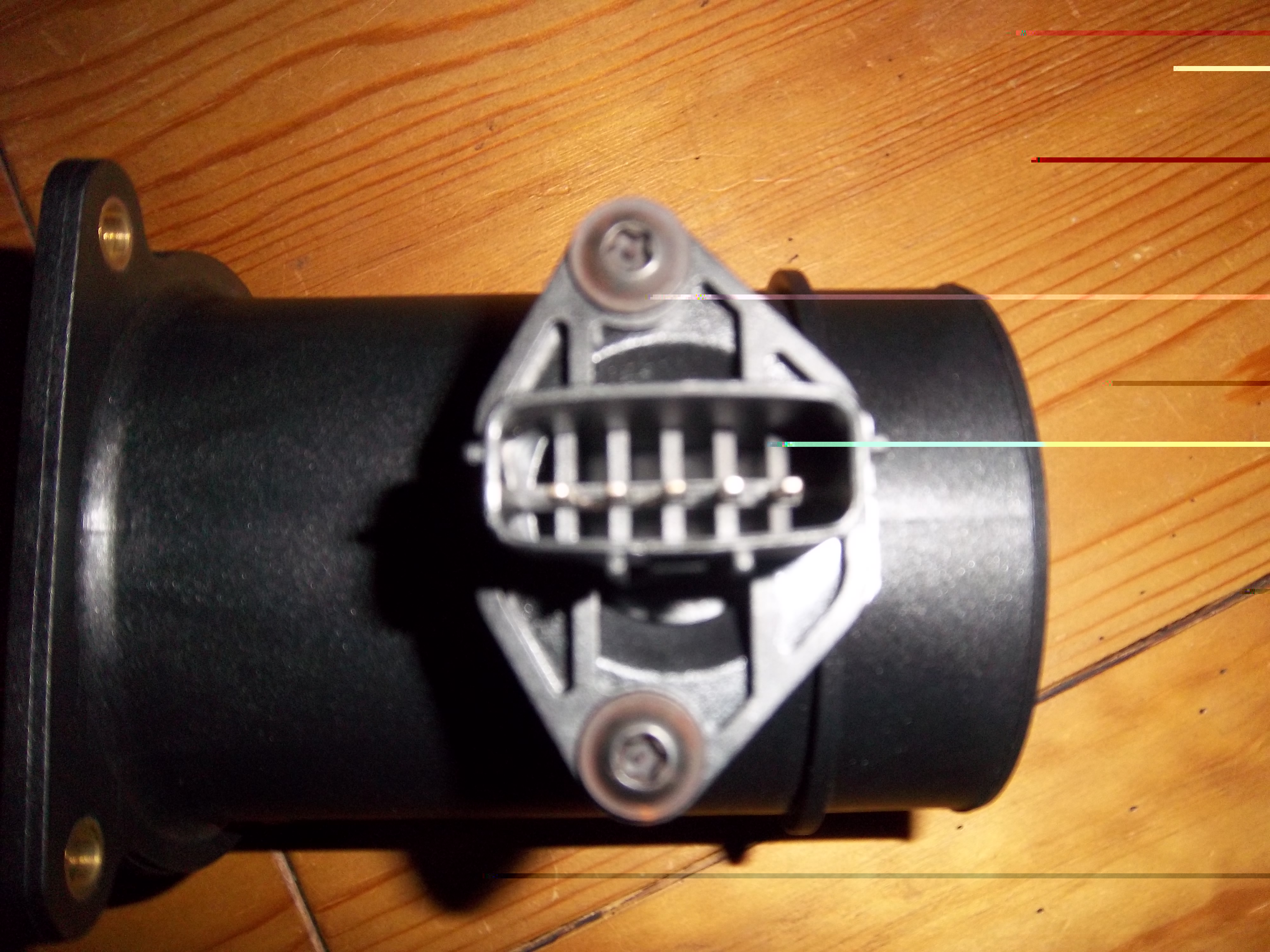

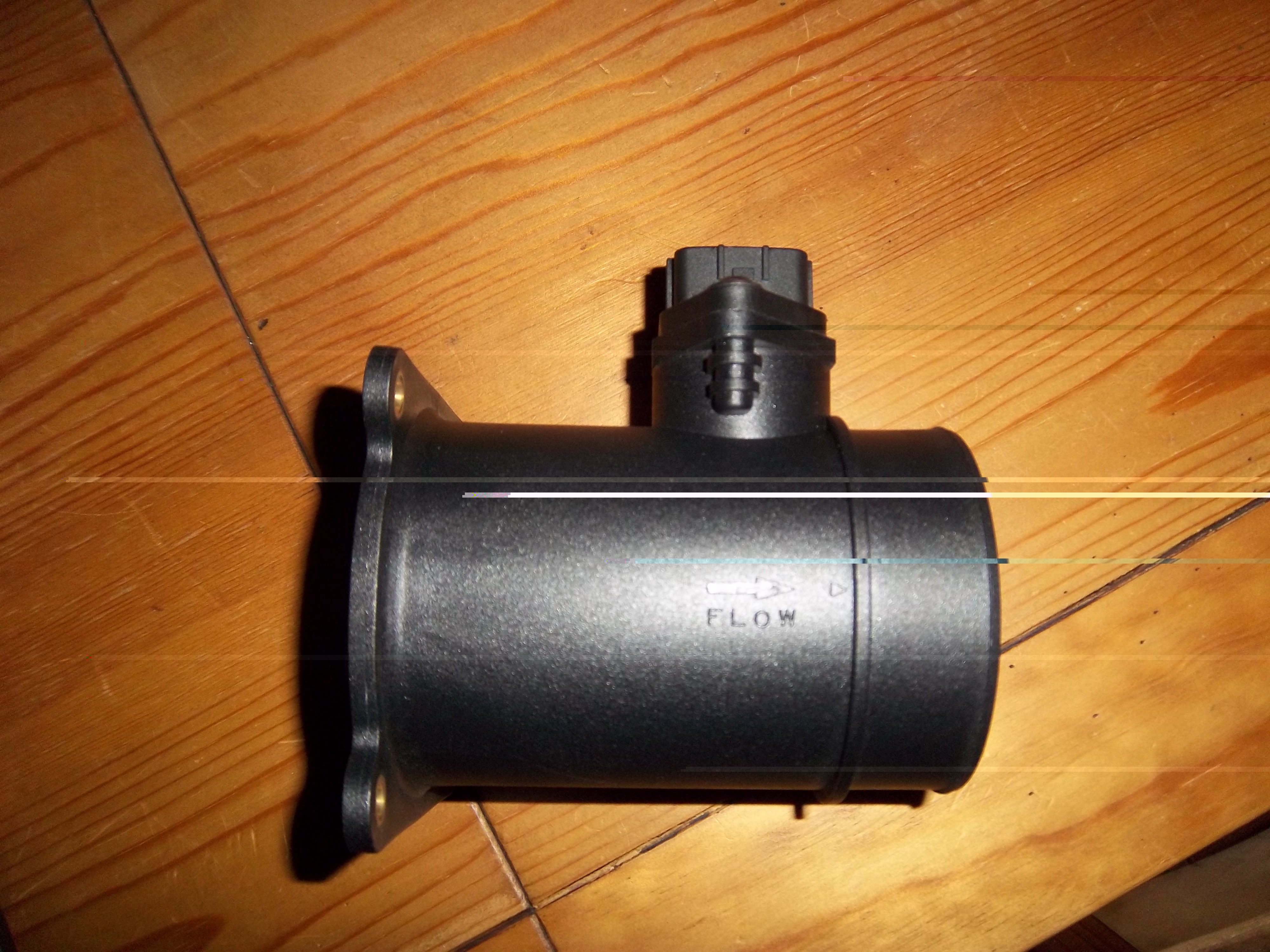

Bonjour.
Merci Daniel pour la photo
Harry. A+
Harry. A+
- Messages : 19633
Re: [Plus de peur que de mal !] Bizzarerie ou grosse panne ?
Bonjour !
Débitmètre reçu ce jour, trouvé chez dp-auto (envoi en 24h chrono, encore mieux que La Redoute) !
Si le temps le permet, montage demain matin !

- Messages : 2034
- Localisation : sud essonne
je m'etonne qu'un debitmetre te cause ce type de souci. connaissant bien (hélas) les bugs de nos camions, ca me semble peu probable, ethanol ou pas. je serai toi je surveillerai de près, de très pres ma tension de batterie, ca ressemble à un réseau electrique perturbé. et ca, nos camions sont très très mal lotis sur ce plan.....et c'est rien de le dire.
- Messages : 19633
Bonsoir,fkp 94 a écrit :je m'etonne qu'un debitmetre te cause ce type de souci. connaissant bien (hélas) les bugs de nos camions, ca me semble peu probable, ethanol ou pas. je serai toi je surveillerai de près, de très pres ma tension de batterie, ca ressemble à un réseau electrique perturbé. et ca, nos camions sont très très mal lotis sur ce plan.....et c'est rien de le dire.
J'avoue que le débitmètre m'a effleuré l'esprit très vite, mais sans en être sûr..
Niveau électrique, je n'ai pas de baisse de tension visible à l'oeil nu, le camion peut rester 7-10 jours dehors, sans tourner, et il repart sans donner signe d'une quelconque faiblesse électrique, d'autant plus que la batterie est neuve, datant de mai 2017, pour un véhicule circulant tous les jours.
Certes, les soucis ont commencé avec l'E85, et là, je suis certain qu'il y a aussi, une énorme différence entre les calculateurs utilisés par NISSAN et RENAULT.
Pourquoi l'E85 passe à 100% chez NISSAN et pas chez RENAULT ?
Mes problèmes sont les suivants, à pratiquement 20 à 30% d'E85 :
- Longs parcours à vitesse normale, sans sollicitation du moteur, RAS.. On peut éliminer les lambdas, du moins, à mon avis.
- Petits parcours à vitesse normale, ça passe....,
- Une grosse (au sens propre du terme ) accélération, et ça se dégrade..., même au SP...., à croire que le mélange air/carburant est défectueux, d'où cette idée (renforcée par le témoignage d'Hyppolite) du débitmètre défectueux, et ça semble être le talon d'Achille de cette motorisation.. En 250 000 km, c'est le 3ème pour mon camion, le dernier ayant tenu 1 an et 20 000 km.....
A ce titre, un commentaire sur un autre forum, d'un utilisateur de ce moteur, me laisse à penser que l'origine est là aussi, au niveau du débitmètre... et là, ce serait vraiment retors..... une partie du filtre à air qui viendrait colmater l'arrivée d'air au niveau de la grille de la tubulure...
Bref, je remplace tout cela, j'espère, demain matin, si le temps me le permet (plus de garage, il est pris par le "2" en pièces détachées... ), et il y a du démontage, autour !

- Messages : 19633
Vue la pluie de ce matin, report demain ou après-demain....
Je prévois de la bache, et fait un plein préventif de jurons !
Pour atteindre ce truc très bien visible...
Retrait de la batterie, pour retirer le couvercle de filtre à air,
retrait du couvercle de la boite à fusibles,
retrait (à voir sur place, du support de filtre d'habitacle) et déplacement réservoirs LDR et LF,
Mains de fée pour dévisser le tout !
Je ferai un tuto !
Je ferai un tuto !
