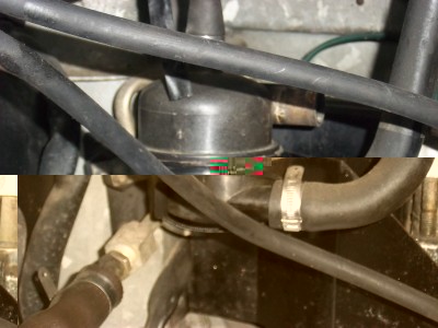

yannick57 a écrit : J'ouvre le capot, plus d'eau dans le circuit de refroidissement ! Je remet quelques bouteilles d'eau et là je vois que tout coule au fur et à mesure que je verse par le "Dégazeur" ce petit bocal noir censé faciliter la purge.
.... et précisément elle est où cette petite robe noire :oops: il est où ce petit bocal noir :?:

Là ! :

Bonjour à tous et encore merci pour vos recherches.
Je vais voir avec les vendeurs du bon coin pour m'assurer que les diamètres des sorties sont bien identiques. Leur position n'est pas bien importante car il y a de la place.
Ce week-end j'ai pris le temps de démonter la mienne. Comme elle était ouverte en deux j'ai pu vérifier qu'il n'y a rien dedans, ce n'est vraiment qu'une boîte vide. Je ferai quelques photos dés que j'aurai un peu de temps.
Je vais aussi voir avec un ami qui bosse beaucoup avec Loctite pour voir s'il n'existe pas une colle adaptée pour assembler les deux coquilles. Ça permettrait d'avoir cette pièce dans le coffre de la voiture...Au cas où.

La boiboite ouverte...C'est tout vide

J'ai acheté le bocal de dégazage pour 5 GT Turbo, je l'ai mis en place et j'en ai profité pour remettre un bocal de refroidissement d'origine prélevé sur une R25 en casse (oui les finances ne sont pas au mieux je n'ai pu opter pour une pièce d'origine).
J'ai aussi profité de cette intervention pour monter un thermostat à 80°C au lieu de celui d'origine (89°C) pour éviter les monter de température trop rapides en ville et surtout favoriser le refroidissement lors du déclenchement des ventilos.
Après une bonne purge tout semble rouler parfaitement. J'ai pris les températures un peu partout, ça refroidi parfaitement. J'ai pas de montée en pression.
En ville le ventilos ne se déclenchent plus qu'en première vitesse et la voiture rechute rapidement en température. Bref pour l'instant ça roule au poil.
J'attends maintenant l'hiver pour voir si 80°C ce n'est pas trop peu lors de faibles températures.
Voilà mon petit retour d'expérience.

Ah oui le bocal de dégazage de super 5 GT Turbo se monte parfaitement car les Entrées et Sorties sont exactement à la même place que sur le bocal d'origine. Ce qui de mémoire n'est pas le cas de ceux pour XM etc...
