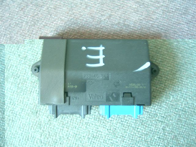

- Messages : 13567
Re: BESOIN D'AIDE : KIT PLIP Espace II SVP quelles sont les pièces
Sur mes 2 V6 il y avait un boitier noir contre la colonne de direction dans l'habitacle.
Je dois encore avoir une photo qui traine sur mon ordi, il va falloir sortir la mini pelle pour la déterrer
.... tant que ce n'est pas avec la disqueuse
, tu devrais pouvoir récupérer cette photo
- Messages : 13567
Il suffit de demander

Bonjour à tous
sur mon II de 1996 , l' electrovanne de la pompe VE est dans le cas d' un systeme antivol enserré par un module electronique alimenté par trois cables et maintenu par un collier avec 2 vis autocassables pour les rendre indémontables facilement
pour l ' enlever, rien de plus facile
lors du changement de courroie de distribution , il suffit de deposer la pompe d'injection en la laissant sur son support ( evite le decalage) bien boucher les trous de sortie pompe et un coup de perceuse dans chaque vis autocassable avec une meche de 4 puis les extraire avec l' extracteur et le tourne a gauche
Perso lors de la remise en etat de la pompe VE j' ai été obliger de le retirer et j' ai remplaçé les vis autocassables par des BTR au remontage donc demontage facile en cas de probleme sur le bord de route
le faire sur la voiture doit etre possible mais il ne faut pas trembler et avoir une petite perceuse l' espace etant restreint
Perso si cela fonctionne actuellement surtout ne touche à rien et attends la maintenance courroie de distribution si tu veux l' enlever

Merci à tous
Je vais attendre car oui cela fonctionne pour le moment
Sinon la deuxième solution de pilou29 (photo numéro deux) est pas mal, sauf si c'est un cadenas qui a l'antidémarrage.....
Merci encore
