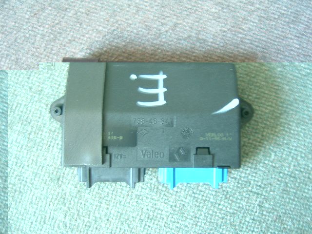

Re: BESOIN D'AIDE : KIT PLIP Espace II SVP quelles sont les pièces
Sur mes 2 V6 il y avait un boitier noir contre la colonne de direction dans l'habitacle.
Je dois encore avoir une photo qui traine sur mon ordi, il va falloir sortir la mini pelle pour la déterrer :)
.... tant que ce n'est pas avec la disqueuse :oops: , tu devrais pouvoir récupérer cette photo :wink:
Messages : 13602
Il suffit de demander
Verrou logiciel
sinon il y a ce modèle de fermeture, efficace et pas cher
