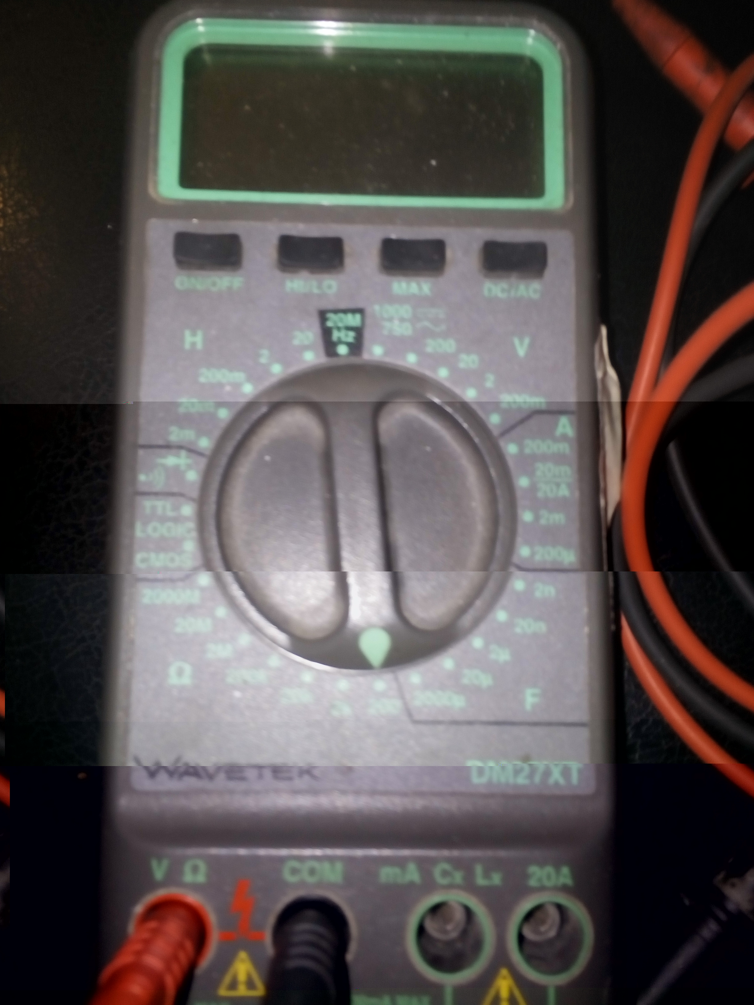

Tu prends un qui ressemble à ça :
Avec au moins
- voltmètre alternatif et continu,
- ohmmètre
J'eviterais les premiers prix, il faut quand même un peu de précision.
Vérifie aussi que ce soit une pile courante dedans.
Tu trouves ca dans tous les magasins de bricolage.
