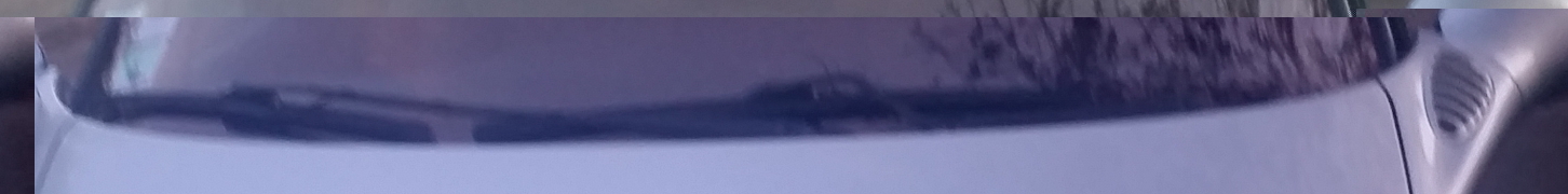

Salut, après le régulateur de vitesse, je monte des balais d'essuie-glace av de velsatis avec les bras de mon 3 dt initiale tout en conservant le lave-glace. De plus, pour éviter une fuite de courant, je rajoute un câble entre le moteur et le moins de la batterie.

Salut, voila, c'est fait et c'est

Ou tu prends les adaptables de chez Bosch pour mégane 2 (longueurs identiques à l'espace III). tu leurs recolles les laves glaces (à la néoprène).
Et ça donne, ça.

En adaptable, j'ai essayé les "flat blade" version Valéo, ils faisaient du bruit et balayaient en saccade, impression que la lèvre ne pouvait pas basculer d'un sens à l'autre. J'ai pris ceux de bosch toujours en adaptable acheté chez Euromaster (désolé pour la pub) et là impeccable rien avoir. Depuis je les ai adopté et chaque fois je recolle mes jets sur les nouveaux à la néo. Ils ont une partie souple plus importantes l'essuyage est parfait donc pas de saccade au final pas besoin de plus d'appui.

Salut, je les décolle avec une spatule en tapant dessus avec un maillet.

c'est venu sans trop de mal en les chauffant un peu au décapeur thermique. Cela évite qu'ils soient cassant et la colle devient moins résistante.
Puis à l'aide d'une spatule et un petit mateau, ils sont venus gentilment.
