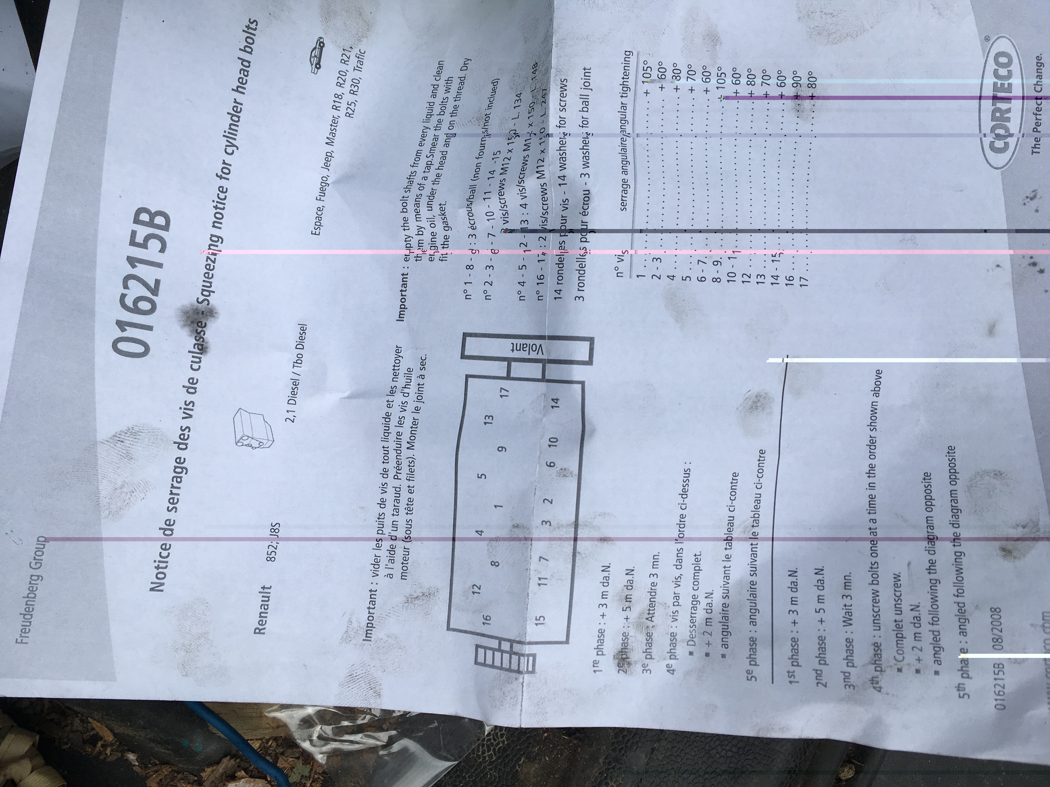

Mais par contre je vous joint la méthode de serrage fournis avec les goujons neuf il m’a parut étrange par rapport à la dernière fois je voudrais votre avis .

Re: difference de culasse
Cette méthode de serrage est bien la dernière à utiliser sur ce moteur.
Elle remplace la précédente, qui n'était qu'au couple.
28 sur la clé dynamométrique, c'est sans doute 28 Newton, soit 2,8 Déca Newton, soit environ 2,8 kgm.

Bon peut être une piste de l’erreur de ma part j’ai mal compris la notice de serrage après la phase d’attente il faut re desserrer l’écrou numéro un puis le serrer à 20mkg puis un coup de serrage angulaire suivant le tableau puis on passe à la vis numéro deux . Arrêter moi si je me trompe.
Malheureusement moi j’ai desserrer toutes les vis puis je leur est apliquer un serrage à 20mkg puis un coup d’angulaire
Donc ormis le faite d’avoir ts desserrer d’un coup il me manque surtout un coup d’angulaire donc je pence que j’ai foirer complètement mon serrage et probablement moins joint
Tentative de resserage demain après avoir vider les fluide et on verra bien
Il faut y aller calmement et suivre les indications de la notice de serrage point par point.
Les couples de serrage indiqués sont en daN, c'est à dire que si ta clé est en N tu rajoutes un zéro.
EX. pour 3 daN , tu liras sur la clé 30 N.
Entre 2 daN demandé , et 28 N au mini sur la clé, ce n'est pas très grave car il y a le serrage angulaire derrière.
Il y a deux serrages angulaires, un en fin de phase 4 et un en phase 5 pour terminer.
Comme le joint de culasse a été écrasé , il faut le changer.
je desserre aussi toute les vis, puis je procède au serrage 20 de toute les vis, puis au serrage angulaire de toute les vis.
une fois que le joint à claqué (ce qui semble le cas), alors c'est poubelle, il y a un passage qui ne se colmatera pas avec un resserrage.
<<je desserre aussi toute les vis, puis je procède au serrage 20 de toute les vis, puis au serrage angulaire de toute les vis.>>
Dans la phase 4 c'est indiqué de desserrer la première, puis de la resserrer à 2 mkg, puis à son serrage angulaire.
Ensuite on passe à la deuxième dans l'ordre indiqué et ainsi de suite.
Ensuite on passe à la phase 5.
Un joint de culasse ne claque pas en 10mn, ça se fait progressivement.
Avant qu'il soit brulé (claqué) entre deux cylindres, ou entre un cylindre et un passage de ldr, la compression va commencer
à passer par moment au début, puis de plus en plus, puis tout le temps et là il est définitivement mort..
Sur ces culasses, des fissures peuvent apparaitre entre les cylindres, mettant le ldr sous pression, on a les mêmes symptômes
qu'un joint de culasse grillé, mais là c'est la culasse qui est morte.
Normalement les ateliers de rectification ont l’œil pour repérer ces fissures, car c'est une culasse connue depuis Ramsès II
Oui je comprend bien là l’an culasse reviens d’atelier elle a été démonter nettoyer rectifier et éprouver donc pour moi elle est censée être ok et du coup soit j’ai foiré le jdc en ratant mon serrage soit il y a un autre soucis comme une chemise fêlé qui enverrais la surpression dans le ldr
<< du coup soit j’ai foiré le jdc en ratant mon serrage soit il y a un autre soucis comme une chemise fêlé qui enverrais la surpression dans le ldr >>
C'est possible.
Est ce qu'avant le remontage de la culasse, tous les trous des goujons étaient propres, sans eau ni huile au fond ?
C'est possible.
Oui pour les puits de goujons il étais propre la semaine prochaine je vais monter chez le paternel essayer de remette en route le bloc sur le banc la bas et si il tourne je fais l’échange car je pence sérieusement que celui qui est dessus est rincer malgré la culasse refaite qui d’ailleurs tournais nickel sur la r21 l’éprouve cetais seulement par sécurité histoire de pas être emmerder et au finale ...

- Messages : 8026
Joint de chemise écrasé ?
Possible c’est vrai que je n’est pas vérifier le dépassement des chemise avant de reposer la nouvelle culasse
Après j’ai pas d’eau dans l’huile je n’est que la pression de cylindre qui passe dans le ldr c’est pour ça que je pars plus sur une chemise fêlée
Cest un paramètre important pourtant.bluespace29 a écrit :Possible c’est vrai que je n’est pas vérifier le dépassement des chemise avant de reposer la nouvelle culasse
C’est vrai mais je n’avais rien pour les bloquer et j’ai toujours peur quand je déculasse qu’elle remonte alors en général je traine pas trop à remettre la culasse dessus

- Messages : 12370
Comment as tu fait pour commander le jdc sans connaitre le depassement des chemises ???
Pour memoire, il existe 3 epaisseurs differentes !
Si celui que tu as posé est trop fin, c'est normal que ça deconne !!
Non c’est le plus épais le précédent faisais 1,7 mais comme la culasse à remonter à été rectifier par sécurité j’ai pris l’épaisseur au dessus 1,9lm même si je perdais une puissance et en compression c’est infime donc par sécurité j’ai préféré
Heu,,,Heu, comme la culasse est plane, c'est uniquement le dépassement des pistons qui
sert à choisir l'épaisseur du joint, que la culasse soit rectifiée ou pas.
Enfin comme la compression est passée dans le circuit de refroidissement dès la mise en route, il y a surement un autre problème.
Je suppose que l'affleurement des chemises n'a pas été vérifiée non plus.?
Si tu déculasses , c'est à vérifier, entre 0,05mm et 0,12 mm avec un écart maxi de 0,04mm entre 2 chemises.
Quand une culasse est rectifiée, il est nécessaire de vérifier le retrait des soupapes qui doit être sur ce moteur
