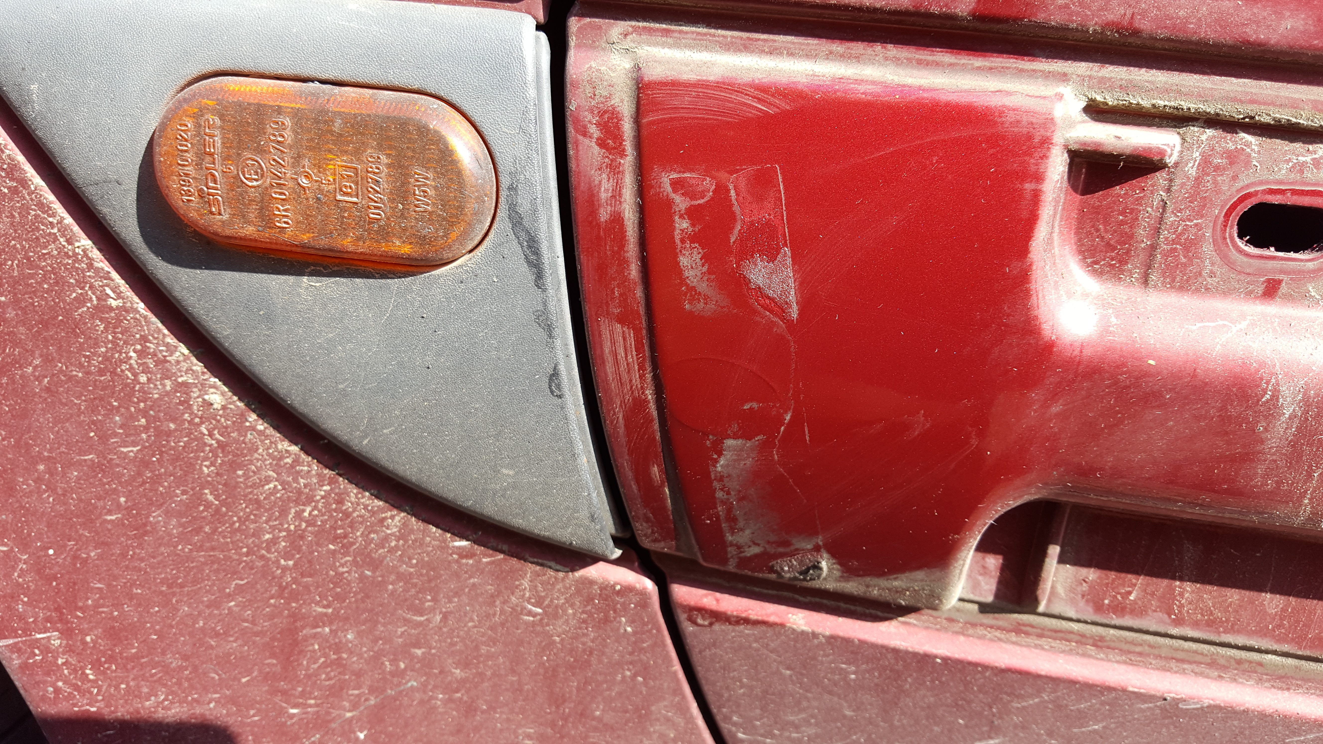

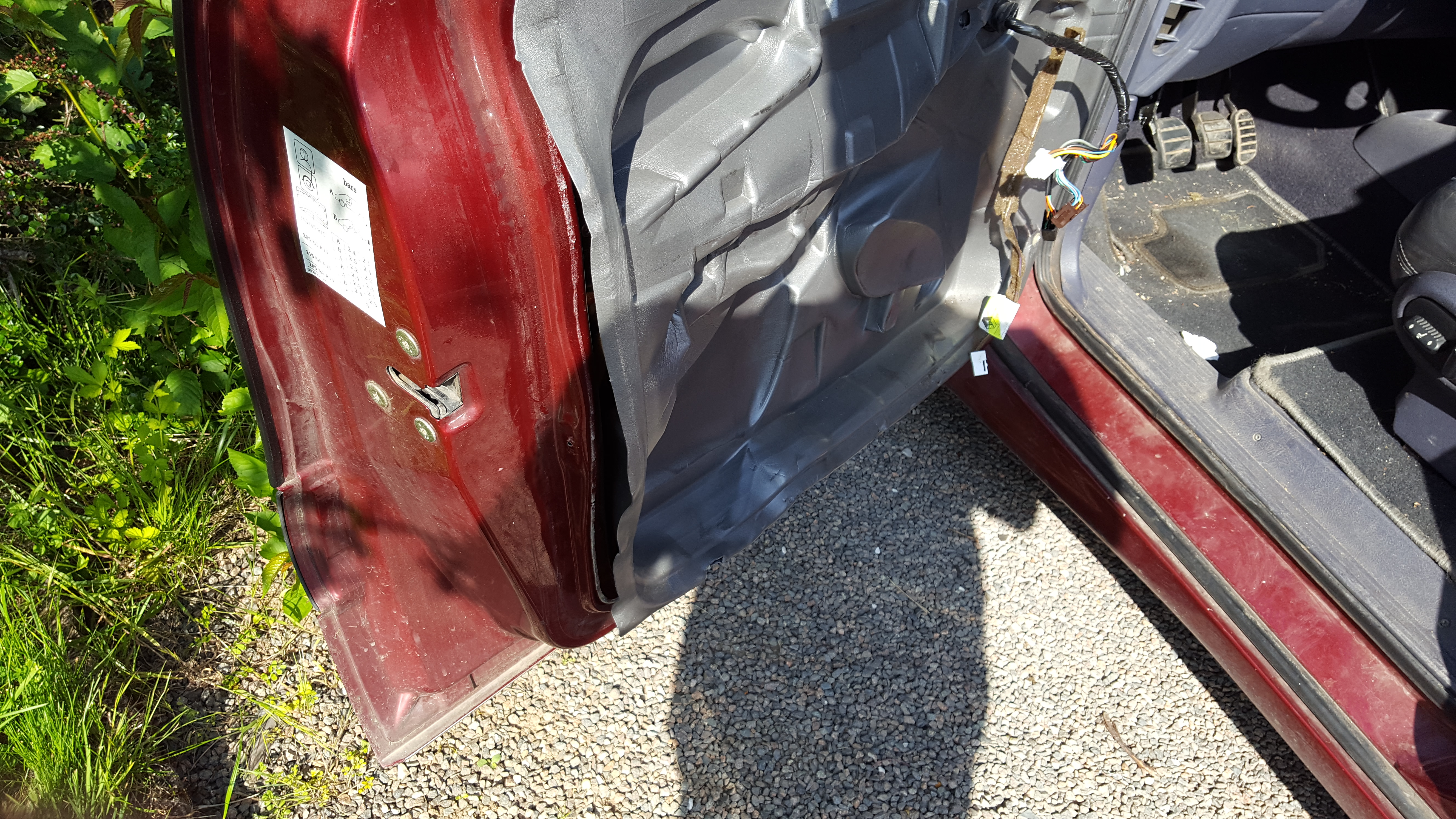

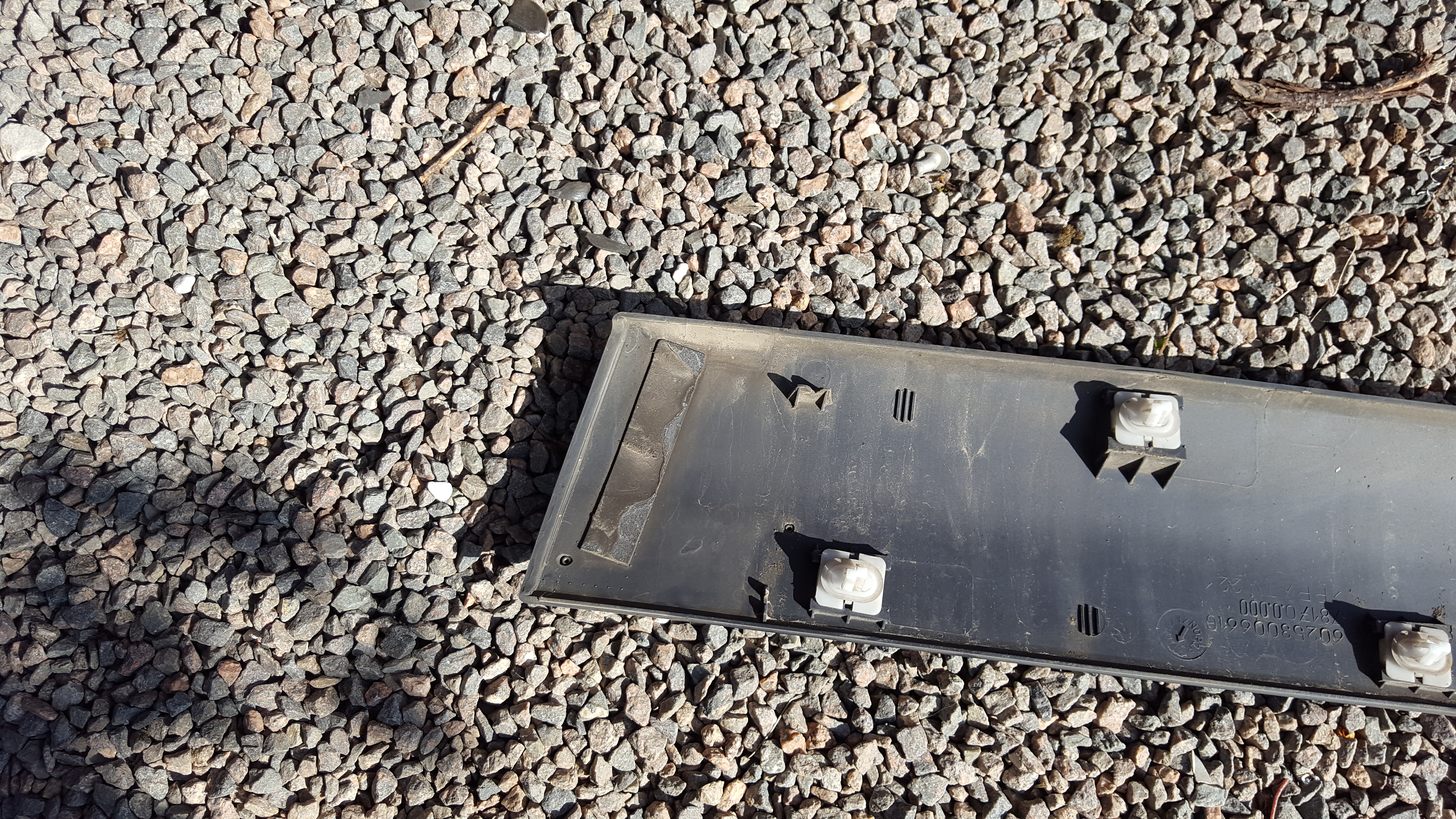

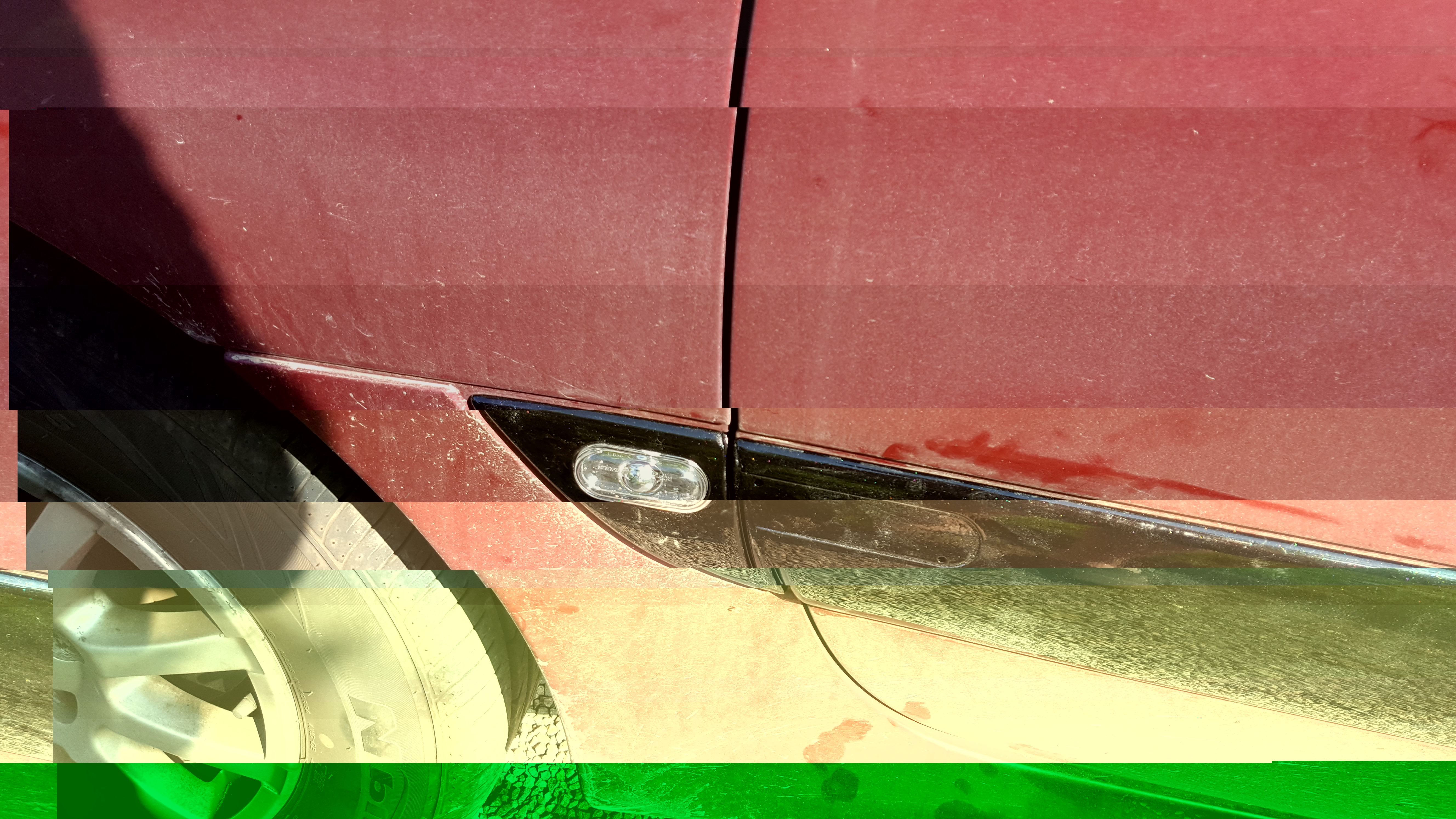

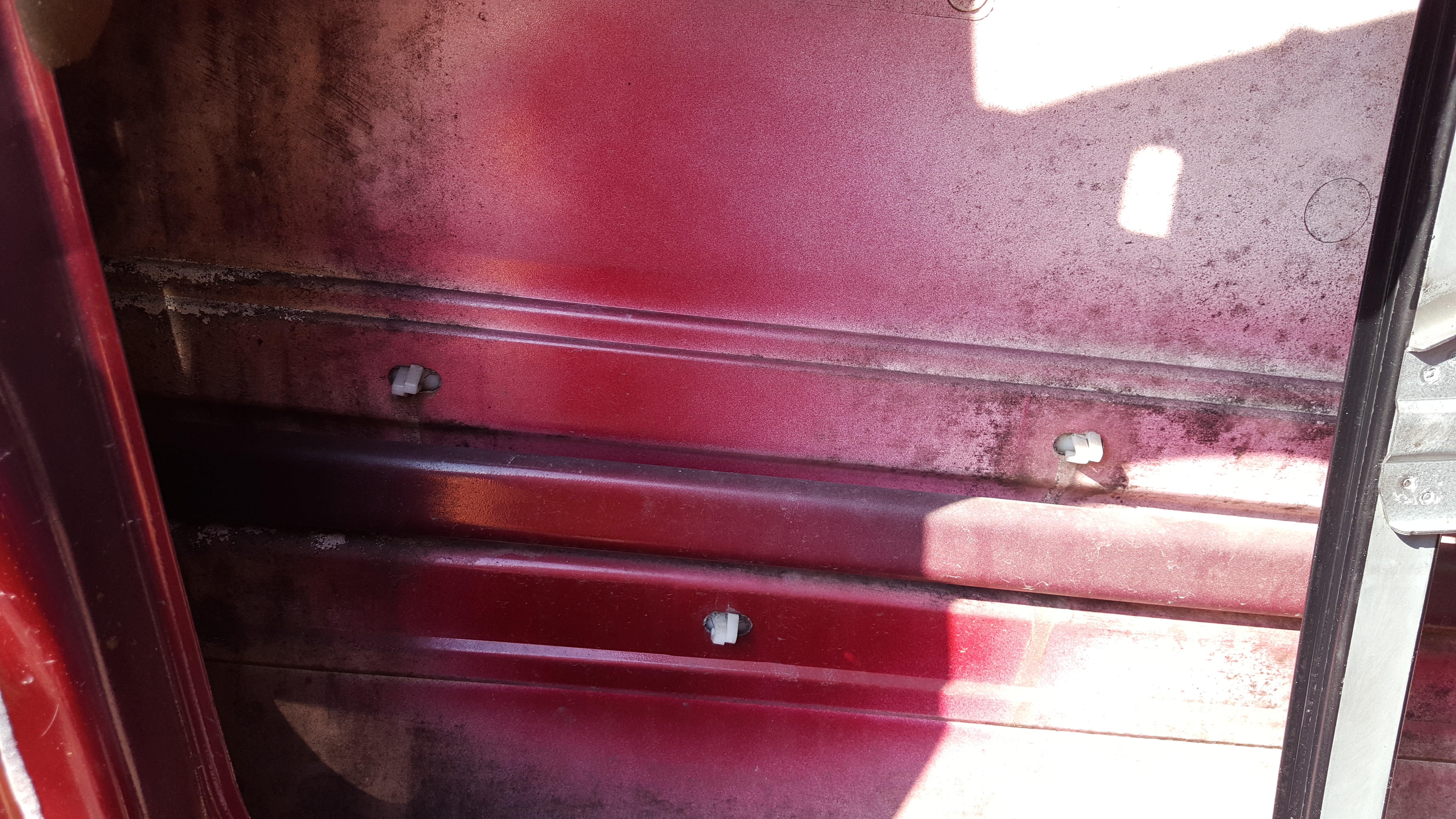

Re: Préparation de mon rouge pour le LPI

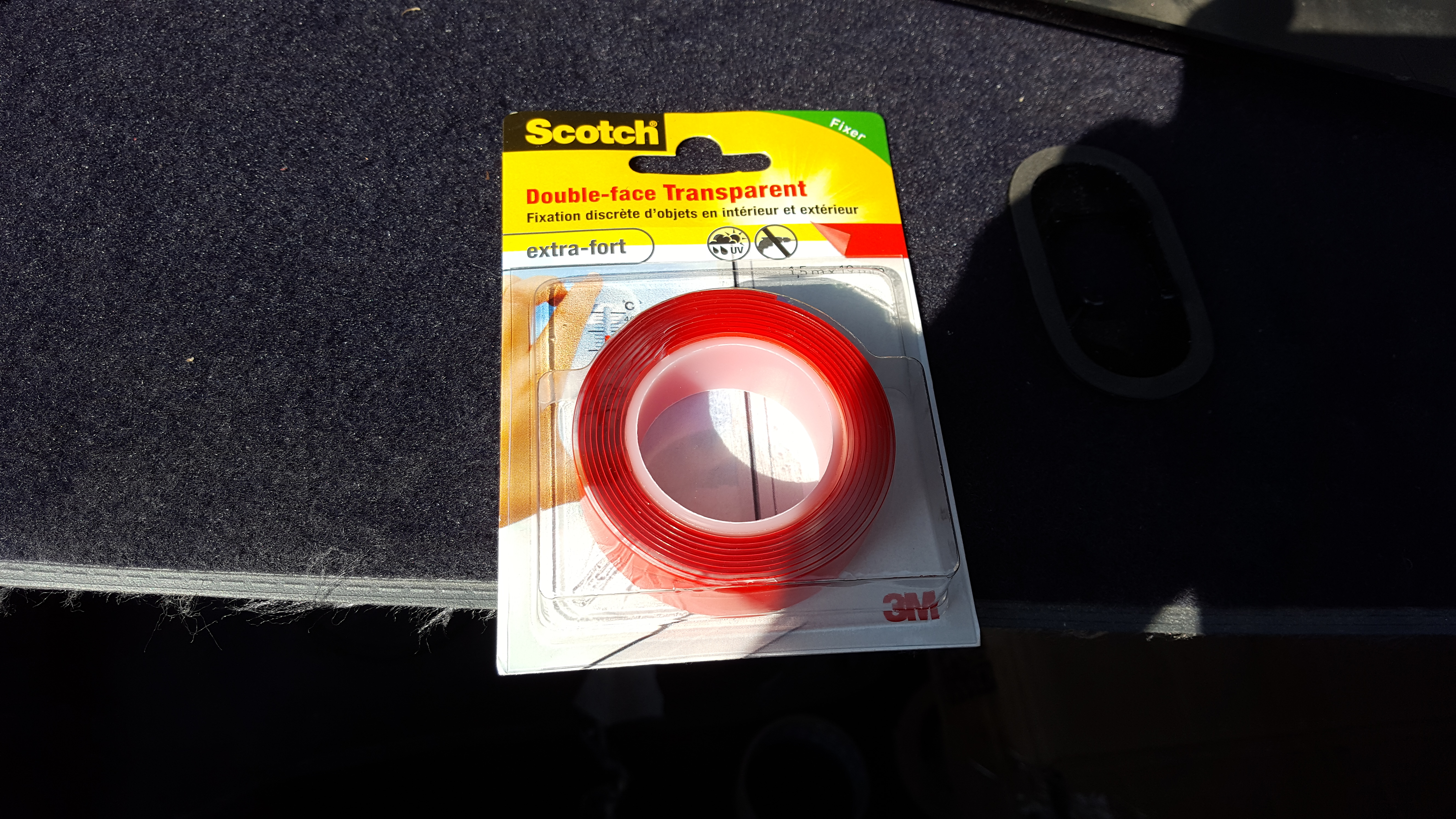

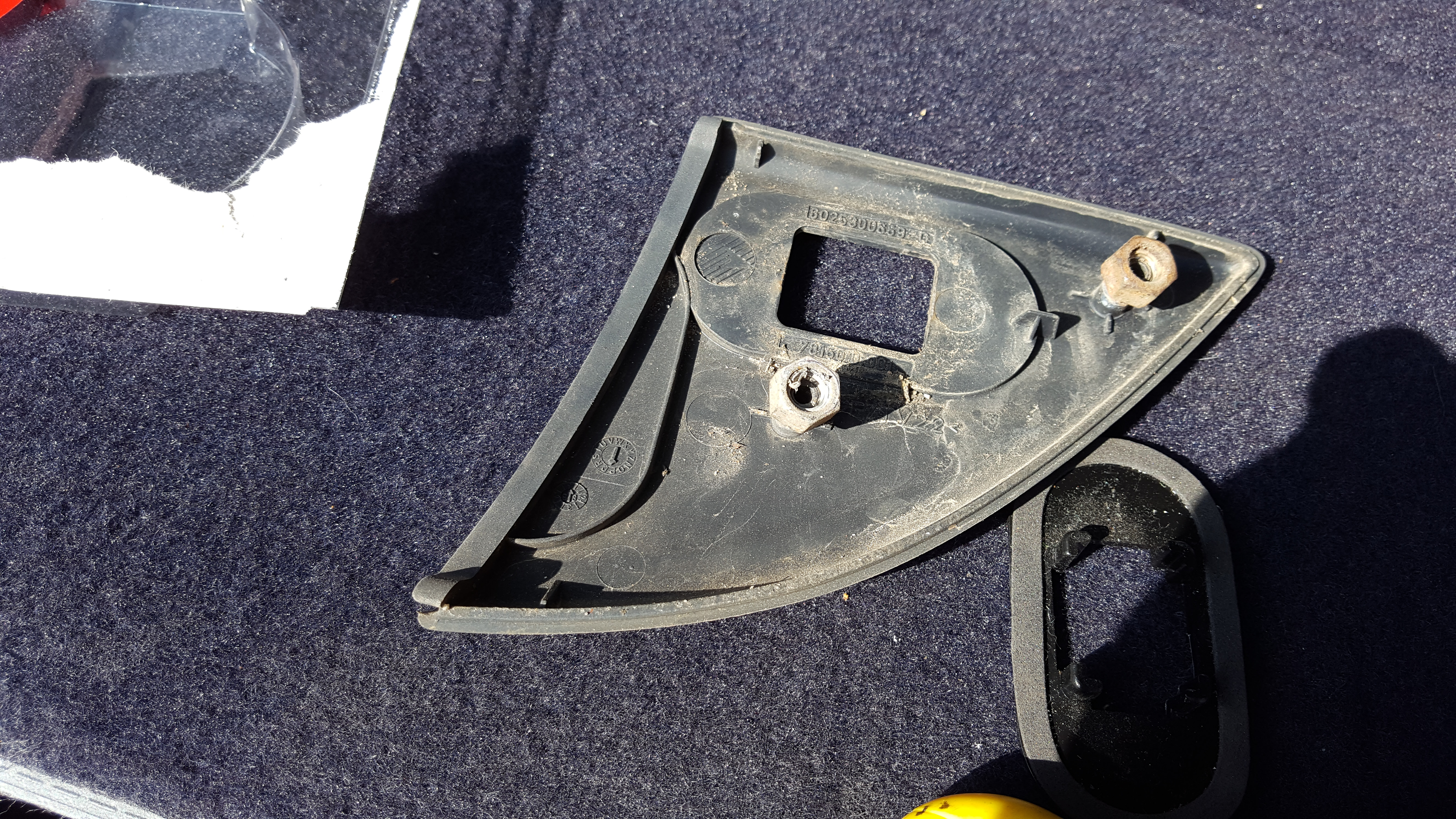

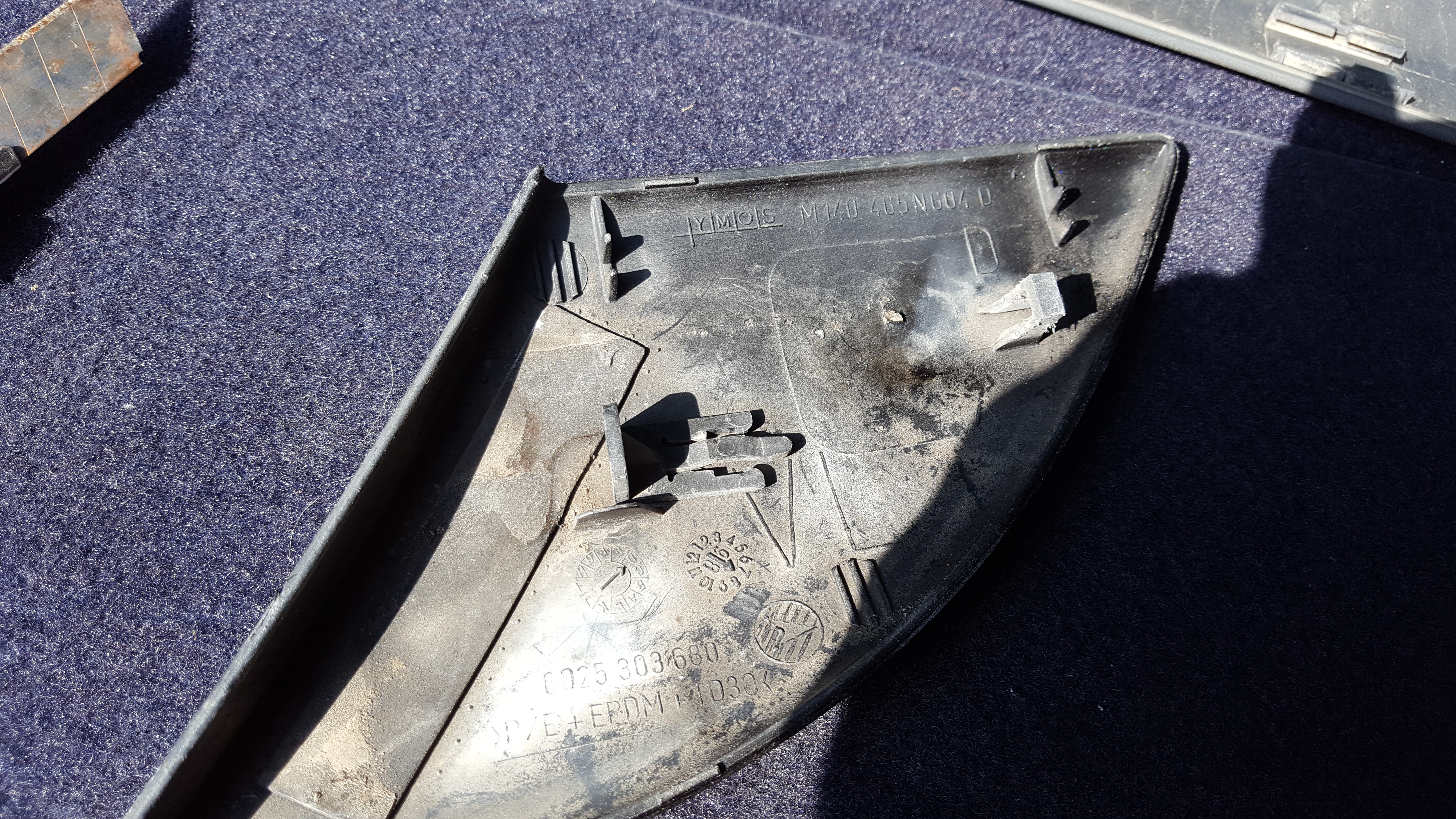

Dépose de garniture intérieur je ne detailleraii pas il existe un tuto
décollage de la protection pour accéder au clips de la baguette
Avec un pince faire ressortir les 6 clips
Décollage de la bande collante
Nettoyage à l'acétone de l'endroit du double face
Et repose de la baguette avec de petit coup de paume pour faire rentrer les clips et adhérer le double face neuf
La baguette d"aile est fixée avec 2 boulons de 11 accessibles par l'arrière
La baguette d'aile arrière est fixée par un clips en plastique et un double face vers la portière

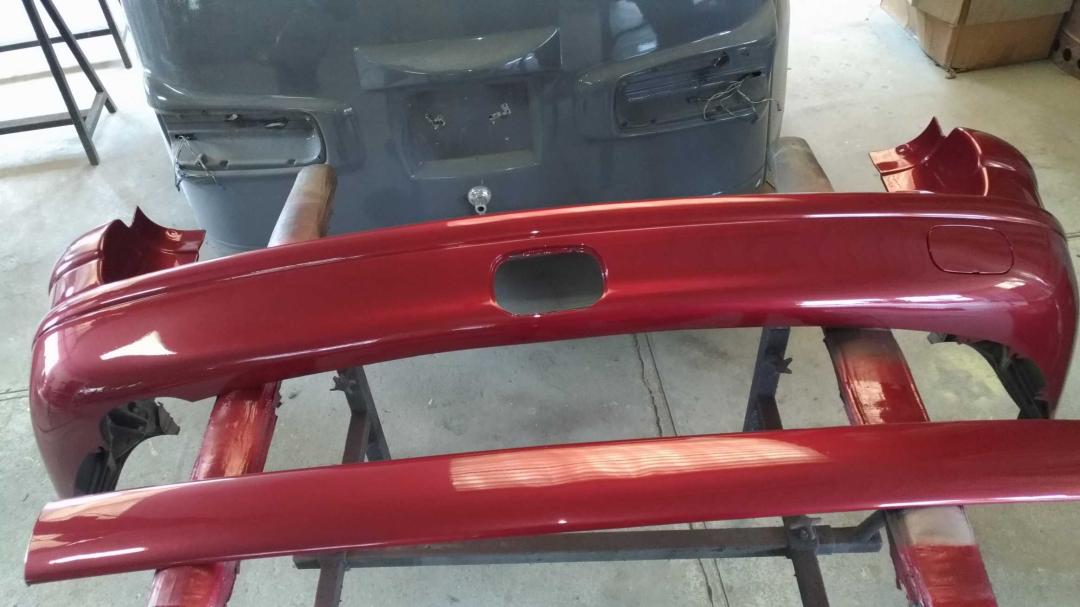

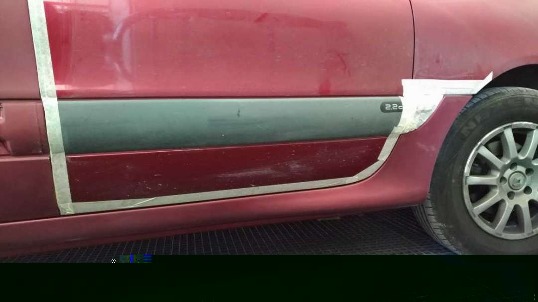

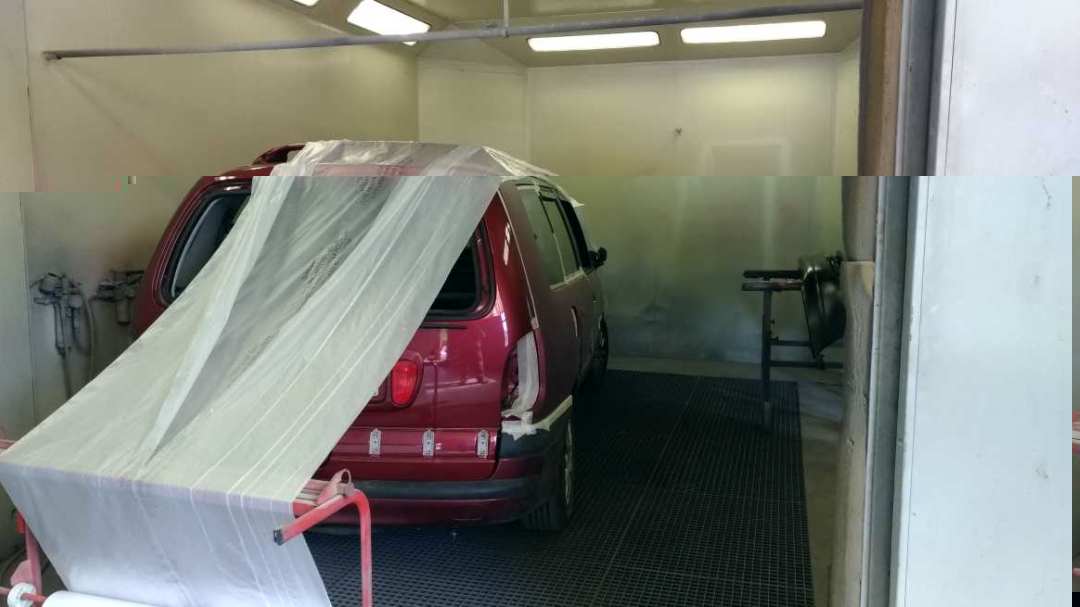

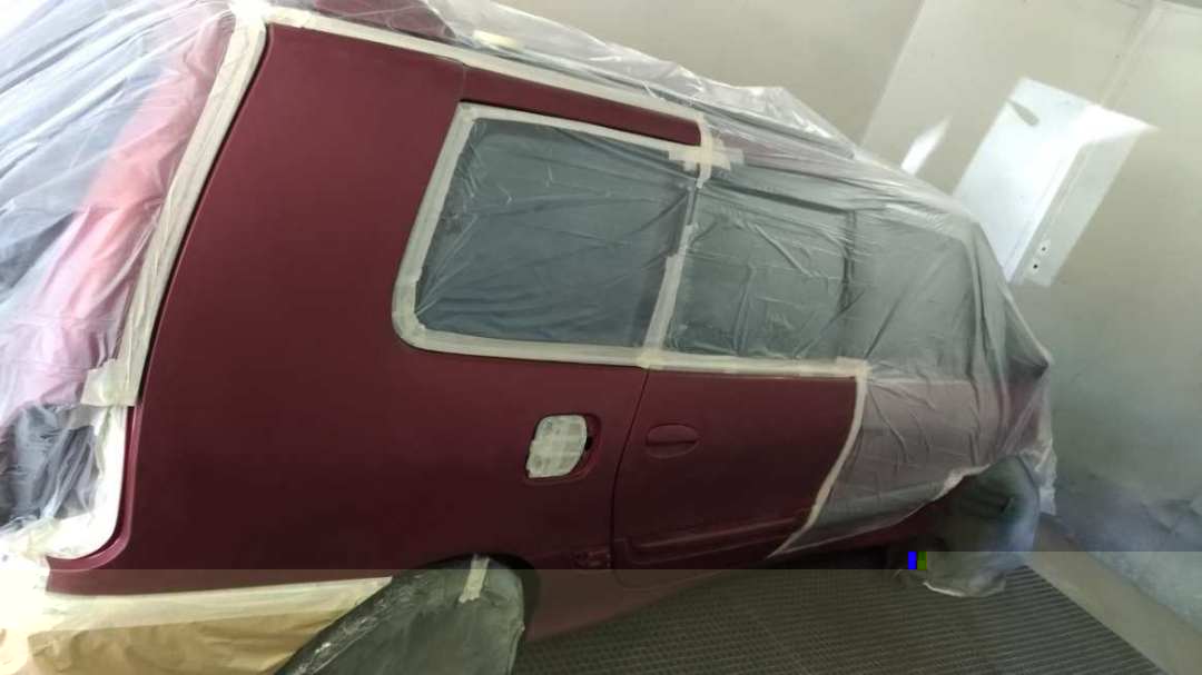

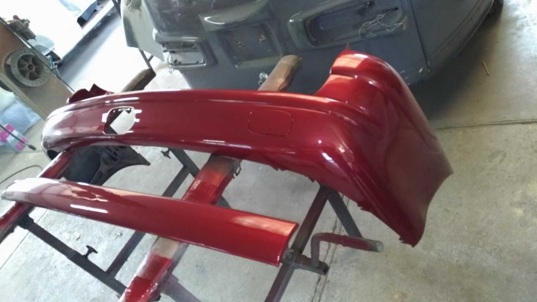

Quelques photos de la préparation que j avais oublié :mrgreen:
C'est clair, là je ne peux pas lutter :mrgreen: :mrgreen:
Hâte de le voir en vrai 8)
moulino51
Messages : 2993
PeteTheCoyote a écrit :C'est clair, là je ne peux pas lutter :mrgreen: :mrgreen:
Ben moi non plus, et pourtant j'ai du bon matos (Kremlin, Gravitaire Etc ...) la c'est sur en cabine avec du bon matos, le résultat est la. :roll: :D :D

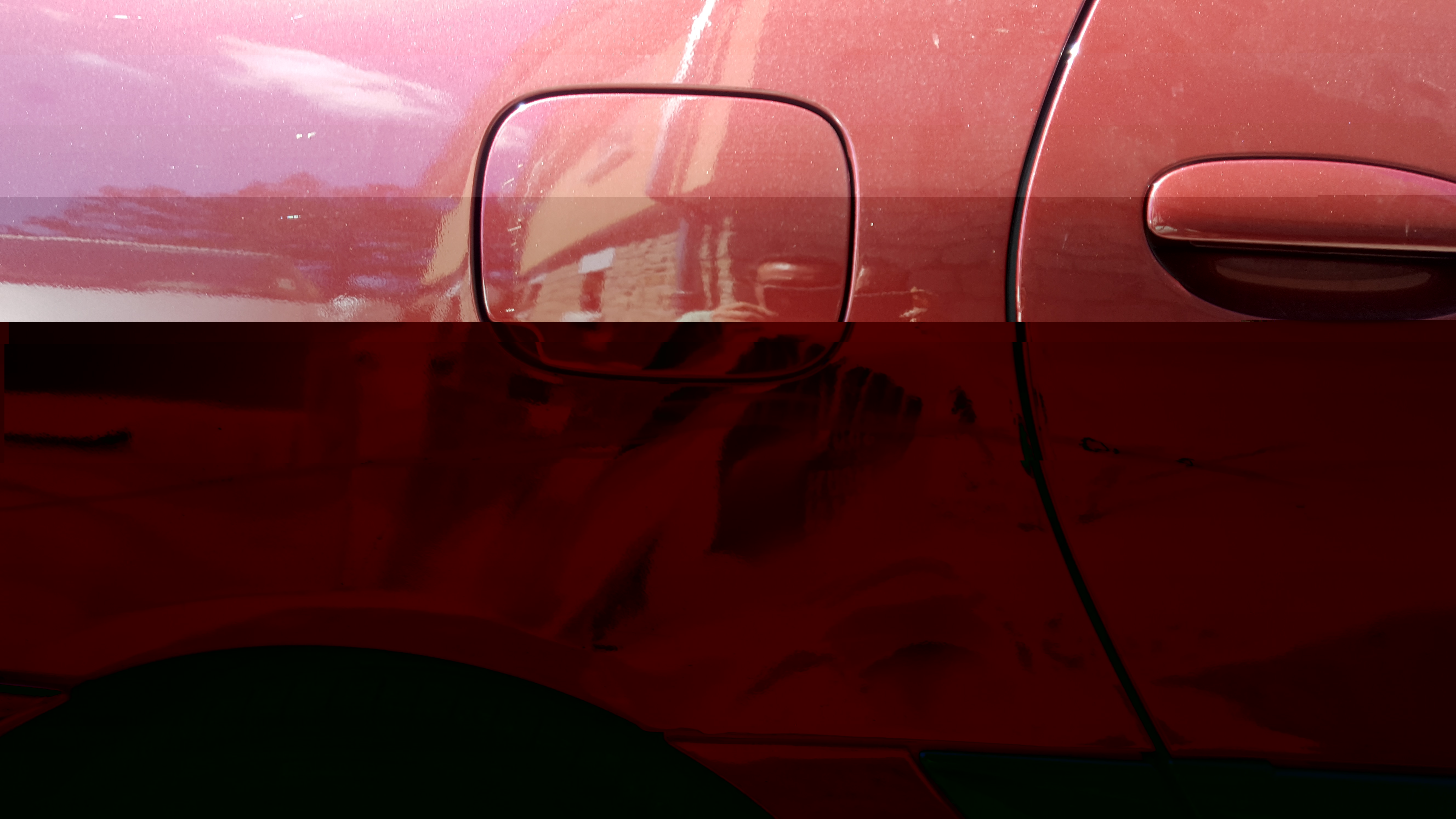

Petit retour de la petite surprise que j ai eu avant le L.P.I
Elle repart chez le carrossier lundi
Re: (dom89) Présentation d'un Long Rouge de 1999
Mais euh, copieur de titre :lol:
Bon retour à la peinture .
