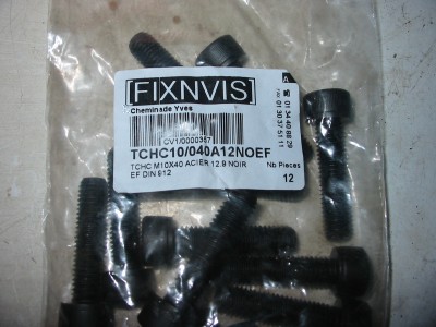

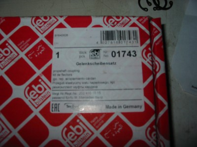

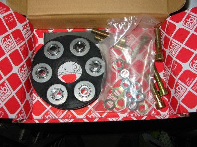

Justement, pour le chouchouter il faut que je m'occupe de son systeme quadra avant de partir en vacances cet été :D
Si quelqu'un à les dimensions du croisillon au niveau de l'arbre central de transmission ( genre quelqu'un qui en aurait un démonté ) ca m'éviterais d'avoir à sortir l'arbre. :mrgreen:.
Pour le flector, j'ai retrouvé la référence (A 202 410 10 15 chez la firme à l'etoile), reste à trouver ou me fournir en vis ( c'est toujours le probleme quand tu bidouilles ... )
Sinon, vu qu'il a été tres sage au LPI, je lui ai offert des jolies bulles, et du beau tissus pour pouvoir lui refaire son ciel de toit :mrgreen:

Pour le croisillon , recherche un garage poids lourd qui fait du montage de pompe hydraulique , ou montage système matière dangereuse ou benne .
Car ils confectionnent sur mesure des transmissions . Pour les vis idem , ATTENTION du 10.9 en résistance .
Et puis tu fais des yeux de blonde et les gars te montent ça à la presse en 15 mn .
Mais surtout leur expliquer que l'arbre est en fibre .
Mon garage PL appelait le croisillon " Bloc de rechange réf 50 568 000 "
Pour le flector de l'étoile faut que je retrouve mon post , mais les nouvelles vis doivent avoir impérativement 5 mm de plus en longueur pour occuper entièrement les trous filetés .

Je regarde ça,j'ai un croisillon en stock avec des vis de 10,9.j'avais acheté ça pour refaire mon premier Quadra.

Voila ce que j'avais acheté :
Flector : FEBI 01743
Les vis de 40 :
chez FIXNVIS : https://www.visseriefixations.fr/
Le croisillon :
sue Ebay : Quinton Hazell UJ QL-15002
https://www.ebay.co.uk/itm/292539119998 ... rmvSB=true
Yves
