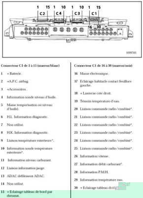

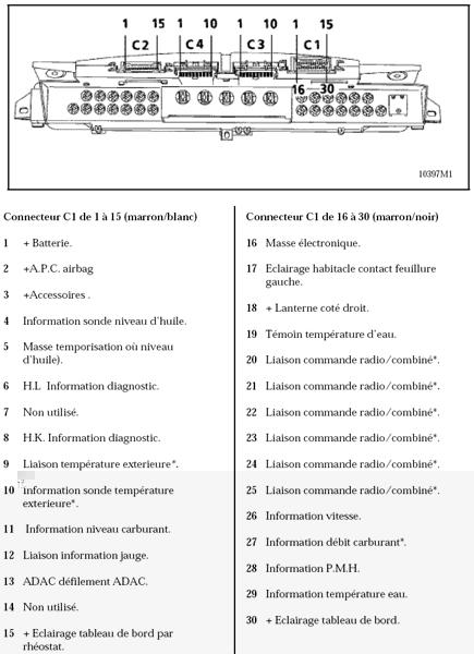

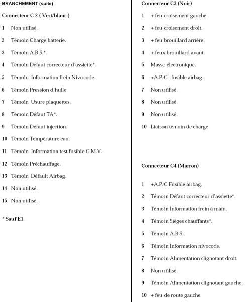

Dans les modèles sans BII , la mémorisation des informations ADAC se trouve dans le tableau de bord.
De mauvais contacts sur l'un de ses connecteurs pourraient alors expliquer que les mesures de température et de niveau soient faussées et que le + hors contact arrive mal.
La RTA donne bien quelques schémas de cablage, mais il n'y a pas le détail de branchement des connecteurs du tableau de bord. Et le tableau qui figurait sur le tuto www.passion-espace-club.com/viewtopic.php?f=8&t=7390
n'est malheureusement plus disponible
Il faudrait qu'un membre du forum qui a la notice avec la bonne version de schématique puisse te transmettre la page qui les contient.
Mais en attendant, tripatouiller un peu les quatre connecteurs pourrait suffire ( particulièrement celui qui reçoit le + hors contact, si tu arrives à le répérer)...

- Messages : 7112
Re: mauvais fonctionnement compteur
shema compteur

Bonjour, désolé de n avoir pas pu repasser avant sur le forum , mais le temps me manque un peu,mais mieux vaut tard que jamais .Alors voila ma décision je vais vérifier le plus permanent a l entrée du compteur, et si il est ok , pour le moment je vais le conserver dans l état en espérant trouver une société qui me le répare .Je vous tiens au courant, mais je ne tiens pas trop a le changer pour un d occase ,car le kilométrage du véhicule va être modifie . Merci encore de vos conseils et bonne journée.
- Messages : 4392
Bonjour,Phil2340 a écrit :Bonjour, désolé de n avoir pas pu repasser avant sur le forum , mais le temps me manque un peu,mais mieux vaut tard que jamais .Alors voila ma décision je vais vérifier le plus permanent a l entrée du compteur, et si il est ok , pour le moment je vais le conserver dans l état en espérant trouver une société qui me le répare .Je vous tiens au courant, mais je ne tiens pas trop a le changer pour un d occase ,car le kilométrage du véhicule va être modifie . Merci encore de vos conseils et bonne journée.
Pour ta température, c'est normal car l'information qui est affichée semble être ton niveau d'huile
Pour le compteur d'occasion que tu pourrais monter, le kilométrage ne changera que si ce nouveau compteur a un kilométrage supérieur à ton véhicule actuel.
), 142 300, 149 500, 155 000, 160 000 , 166 500, 175 000, 183 600, 189 300, 191 500, 194 100 198 000 km et CT KO,
Phil2340
- Messages : 22
- Enregistré le : 07 mai 2018, 07:42
Bonjour Pete et merci de ta réponse.
Mais mon compteur a 145.000 donc c est compliquer de trouver moins .
Par contre je n avais pas vu que l indication était l huile et pas l’eau, mais ou se trouve la température d eau dans ce cas .
Merci a toi et bonne journée
BONRL
- Messages : 245
- Enregistré le : 09 sept. 2011, 12:24
- Localisation : Seine et Marne(77) Meaux
Salut,Phil2340 a écrit :je n avais pas vu que l indication était l huile et pas l’eau, mais ou se trouve la température d eau dans ce cas .
La RTA indique :
"L'indicateur du niveau d'huile s'affiche environ 20 secondes ou jusqu'à la mise en route du moteur.
Ensuite, c'est la température d'eau qui s'affiche."
Courage, tu vas y arriver
