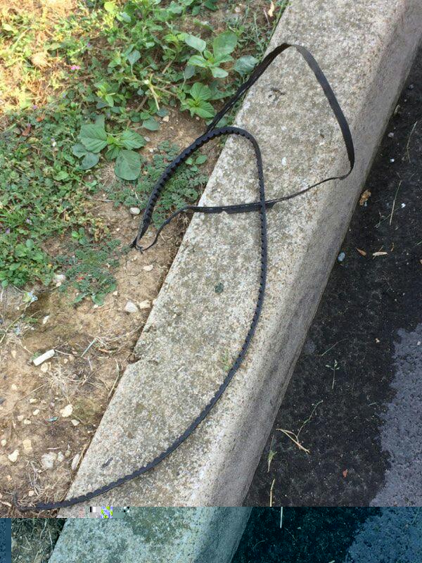

Tout roule jusqu'à 3-4 km avant l'aire de repos des plaines de Beauce je crois. Courroie d'accessoires qui pète. Donc voyant batterie qui s'allume et moteur qui commence à chauffer....
1km après, moteur quasiment en haut en température et courroie de direction qui pète aussi :twisted:
J'me dis, ça va aller, l'aire de repos n'est plus très loin. On va y arriver. Fumée qui commence à sortir du capot et les gens me font des signes. Je suis en warning depuis le début et roule à 75-80 km/h.
Enfin on y est presque car la température moteur est bien dans le rouge maintenant. Je vois aire de repos 300m il me semble. Ouf on est sauvé, c'est toujours mieux que se s'arrêter sur la BaU.
Là,je m'arrête sur une portion assez large réservée au camion et j'ouvre le capot. Je trouve la courroie de direction encore accroché /coincé derrière la poulie.

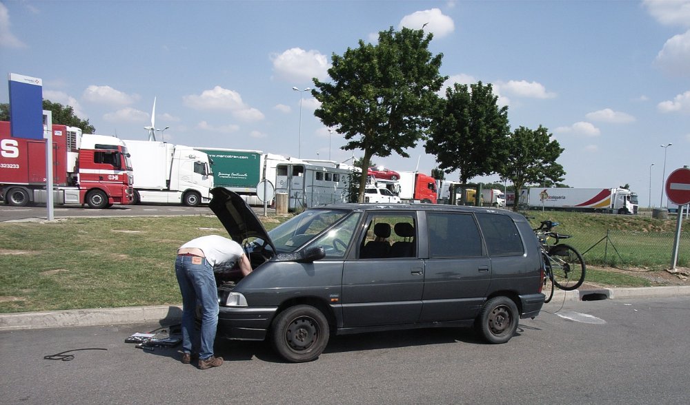

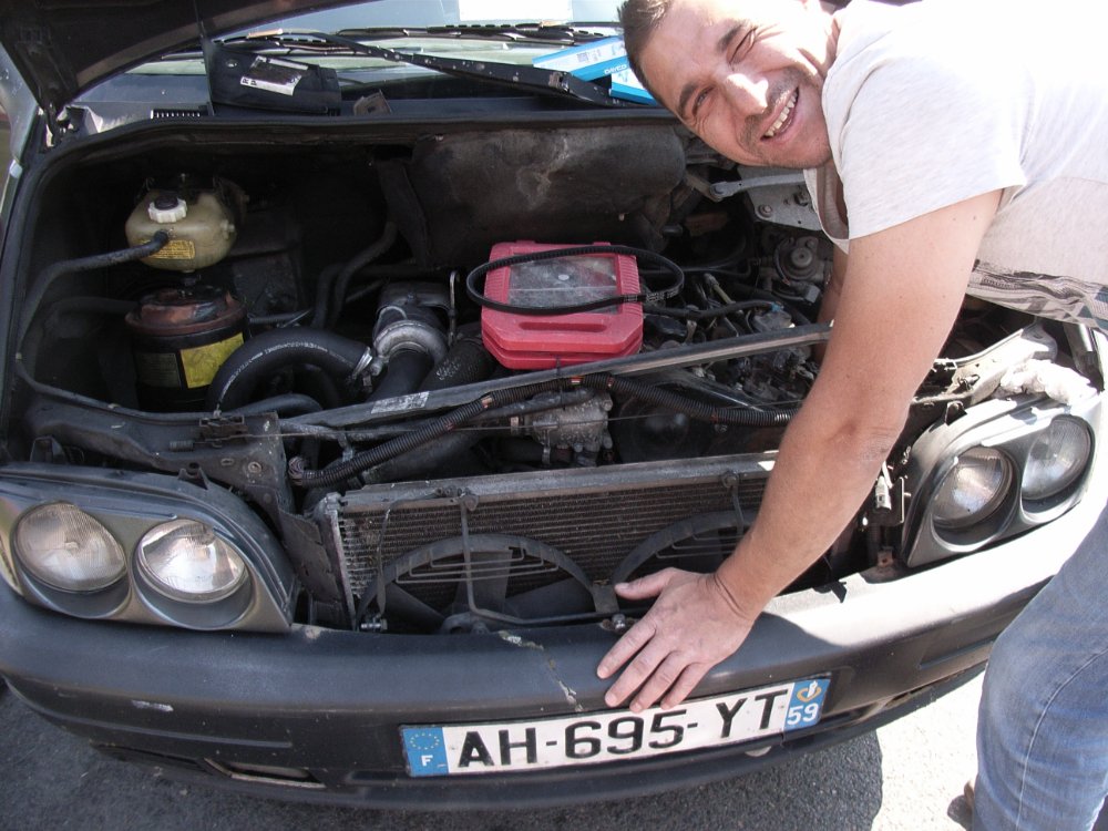

Voici quelques photos de ton Espace malade :( sur l'aire de repos les plaines de Beauce
@+ Gé

Julien content de me voir
non ...c'est pas un serpent !!!!!!

Bonjour Julien
Alors tu as les bras d'Arnold Schwarzenegger ou de Teddy Riner :shock: :lol:
Car un mois sans direction assistée sur un Espace , c'est chaud surtout avec cette température :mrgreen: :mrgreen: :mrgreen: :mrgreen:
Amitiés Big daddy

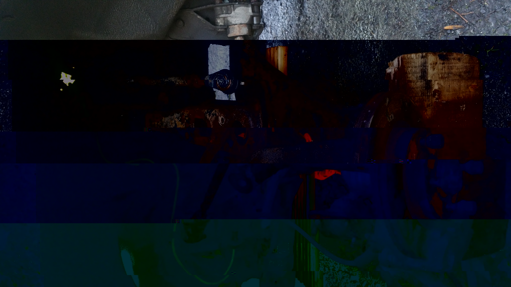

Pièces jointes
Julien le nez dans le moteur
