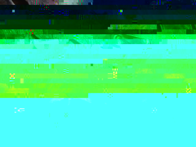

Je vous joins les photos pour être sûr que je sois au bon endroit. Je trouve la RTA pas très claire et pas assez détaillée.
J'ai enlevé ce bouchon. Torx femelle e8
On voit sur cette photo d'où je l'ai enlevé

Le bouchon que j'ai enlevé c'est une douille E14 pardon pour l'erreur

Cest le bon bouchon.
J'ai la pige, je ne peux pas te dire si autre chose rentre.
Normalement tu as des repères sur la courroie neuve, il suffit de les aligner avec ceux des pignons.
