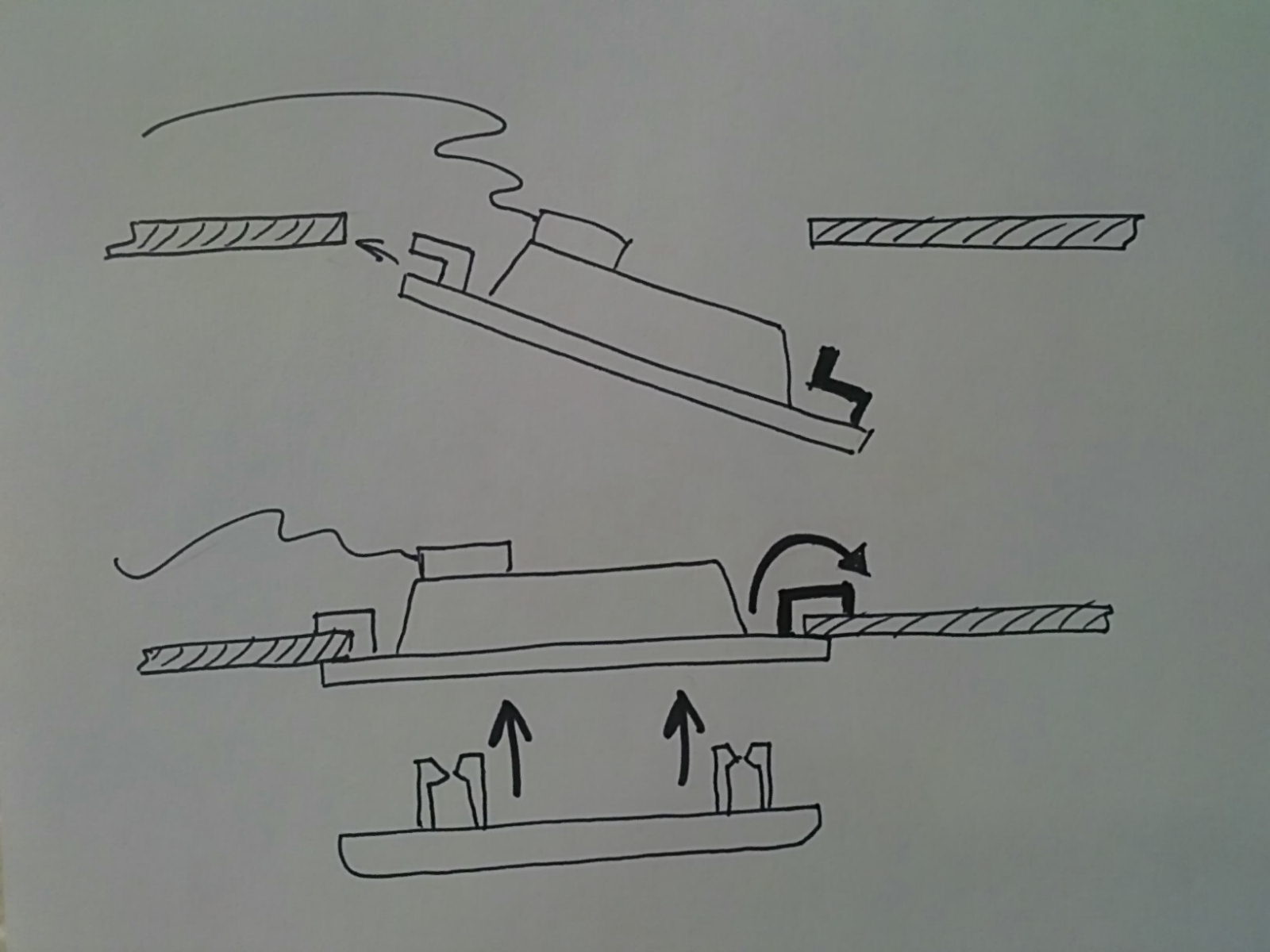

La première pièce (qui comporte le circuit électrique) est entourée d'un rebord qui doit se trouver à l'extérieur de la garniture. C'est ce rebord qui l'empêche de traverser la garniture (et donc de rester du bon coté).
De mémoire, on insère en premier lieu l'arrière du plafonnier (deux rebords à différents niveaux permettent d'insérer parfaitement l'arrière du boîtier dans la garniture). On installe ensuite le plafonnier dans le logement et il suffira de basculer les deux pattes sur charnière (par l'intérieur) afin qu'elles reposent sur l'intérieur de la garniture.
Le boîtier ne peut pas traverser la garniture en raison de son rebord (sauf si tes manipulations ont largement agrandi l'ouverture).
Le diffusant se place ensuite.
Je viens de te faire un joli dessin afin que tu comprennes...

Sauf que comment tu bascules les deux pattes sur charnières, vu qu'on n'a plus trop accès a la partie dans la garniture ? (sauf option fil de fer !!)

Gercofis a écrit : 13 juil. 2019, 13:24 Merci !!
Ceci se fait avant de placer le diffusant, on a accès à ces pattes rabattables par deux ouvertures. Il suffit de passer le doigt dedans pour que la patte bascule et reste bloquée.
