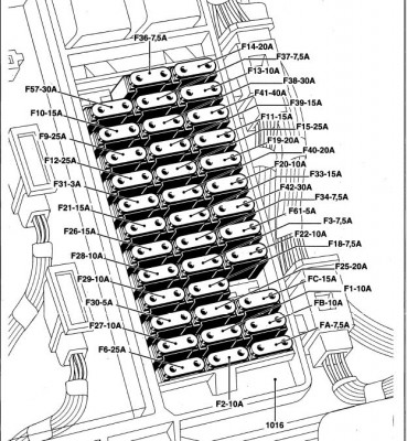

F7 projecteur anti brouillard sur descriptif BII sur RTA.
sur meme RTA schéma anti brouillard = F42 F21 F12 ?????? pas de F7
en plus, dans le BII y' a que 39 emplacement de fusible..
y'a de quoi en péter 1
- Messages : 2044
- Localisation : Toulon
Re: Moteur 2.2 Td ne tourne pas rond (plus)
Salut Romain
sur la RTA ils ont copié le schémas de la NT qui n'a pas les mêmes numéros pour les fusibles.
Ainsi F42 correspond a F34 de la RTA
F21
F7 RTA
F12
F5 RTA mais celui la concerne les essuie glace avant il n'est pas raccordé sur le schémas des AB
F21
F12
- romain42
- Messages : 903
- Enregistré le : 11 juin 2017, 19:13
- Finition : Fidji
bon ben je ne suis pas fou alors, merci SAHRO.......SAHRO a écrit :Salut Romain
F21F7 RTA
F12F5 RTA mais celui la concerne les essuie glace avant il n'est pas raccordé sur le schémas des AB
je vais pas abandonner comme ça ..............

Non t'est pas fada, sa m'est arrivé aussi avec d'autres schémas
Ton F16 RTA
F38 30 A (sur la photo d'implantation de la nt) + après contact moteur
Ton F16 RTA
