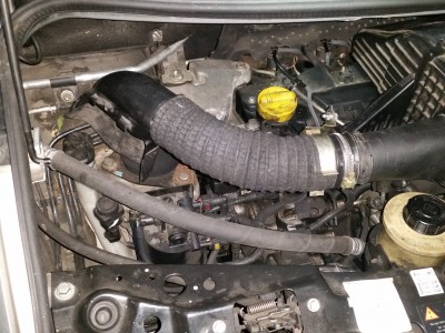

Voilà, la gaine du conduit d'air de mon vaisseau est foutue.
Vue que je n'en trouve pas en bon état d'occasion, par quoi peut on la remplacer ???
Une photo pour montrer de quoi je parle :

Soit, tu la remaillotes avec du scotch "guidon", soit tu la remplaces par une gaine d'aération (les grises, extensibles)
Sinon, je dois encore en avoir une dans mon fourbi !![Wink :wink:](./images/smilies/icon_wink.gif)

Une gaine d'aération dis tu ?
Parce que là, ça devient urgent de lui mettre une gaine qui amène l'air correctement.
C'est sensiblement le même diamètre j'imagine ?

Beaucoup de véhicule Renault ont le même type de conduit Amont filtre. Je pense qu'en cherchant bien dans une casse on peut retrouver peut être pas un conduit identique mais au moins la même matière et diamètre et de longueur suffisante. Je pense par exemple à la Clio II qui était placée au même endroit ayant le même filtre sur la 1.4 (K4J) ou 1.6 (K4M) 16 v. Les moteurs avaut fait fort ses années là, deux moteurs de familles différentes (F4R/K4M) avec une même architecture de pièces environnantes (uniquement pièces moteurs je parle).

Pour ma part, je l'ai enroulée de scotch gris épais.
Ca ne bouge pas.

Tu peux aussi le faire mais le fait qu'il soit poreux vient de l'acoustique soit pour l'intérieur pour les occupants ou pour l'extérieur en bruit bouche (réglementation). Mais là, chacun fait ce qu'il lui convient le mieux, si pour toi tu n'entends pas plus de bruit dans la voiture. Il est inutile d'aller plus loin effectivement.moufle.vivant a écrit :Pour ma part, je l'ai enroulée de scotch gris épais.
Ca ne bouge pas.

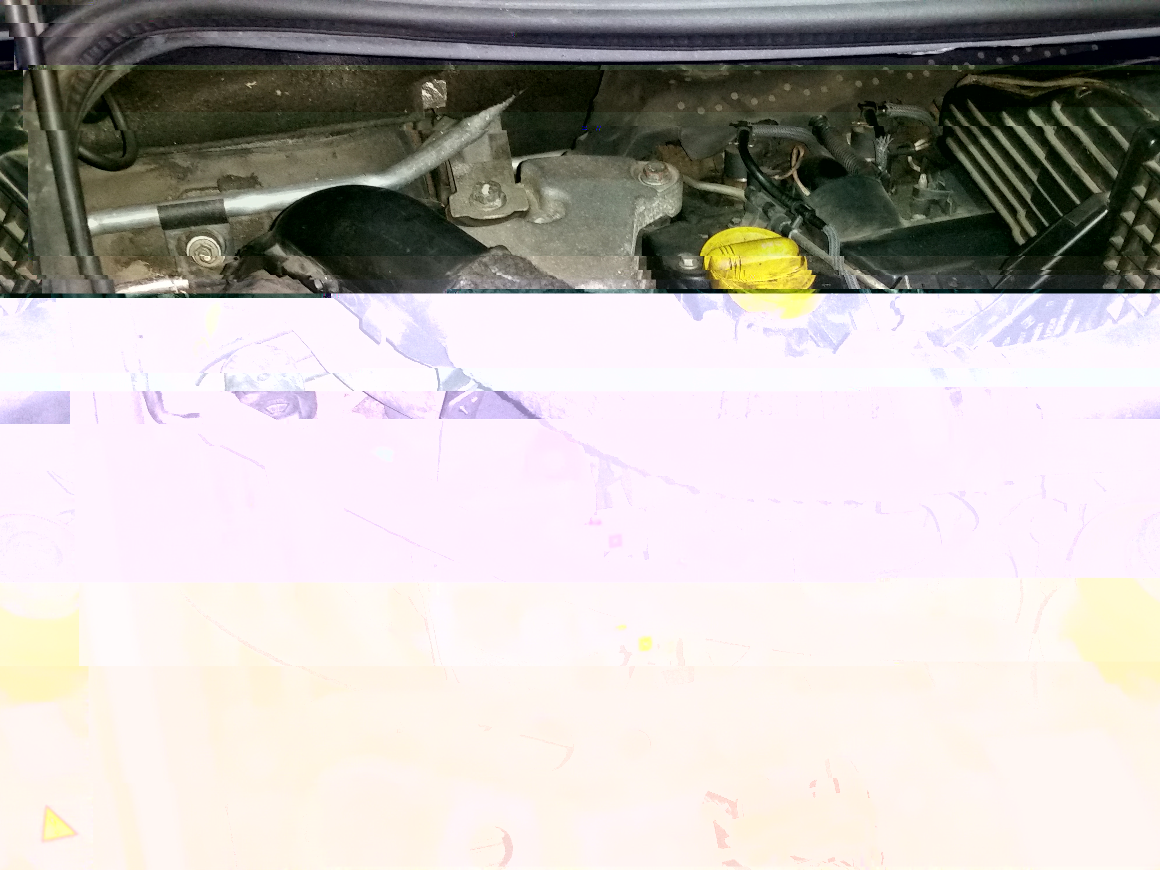

Pour ma part, j'ai changé le conduit qui était aussi dans un état que s'il tenait encore c'est qu'il en avait envie. J'en ai profité pour essayer d'améliorer l'entrée d'air frais. Ce conduit je l'ai récupéré sur un autre véhicule Renault avec un petit aménagement visible sur la photo. Sa fixation sur la masse en fonte est faite avec une agrafe métallique car ce conduit se fixait sur la face AV d'où la partie souple.

Bon, pour l'instant j'ai refait à peu près le maillage de la gaine, et je l'ai renforcé avec du sctoch.
Ca tient bien.
